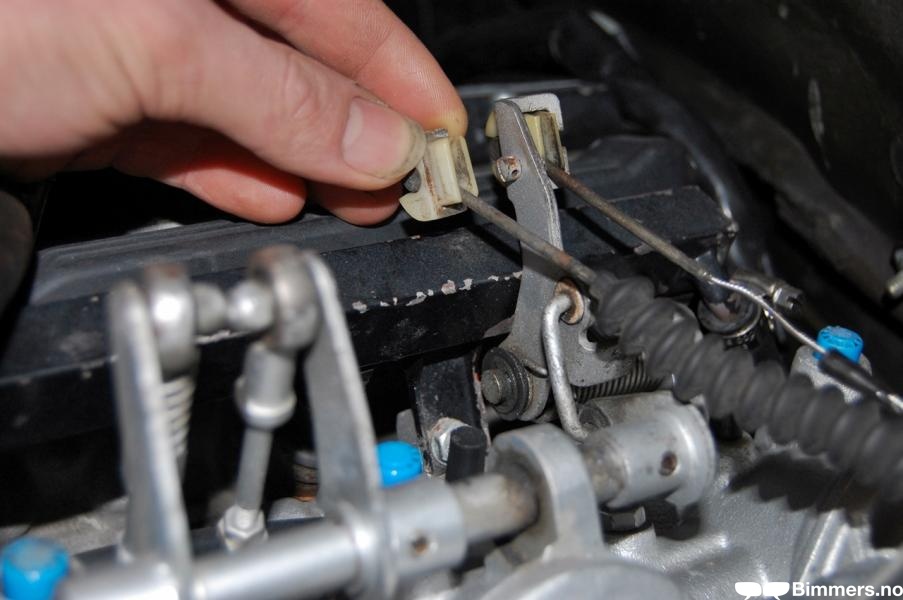

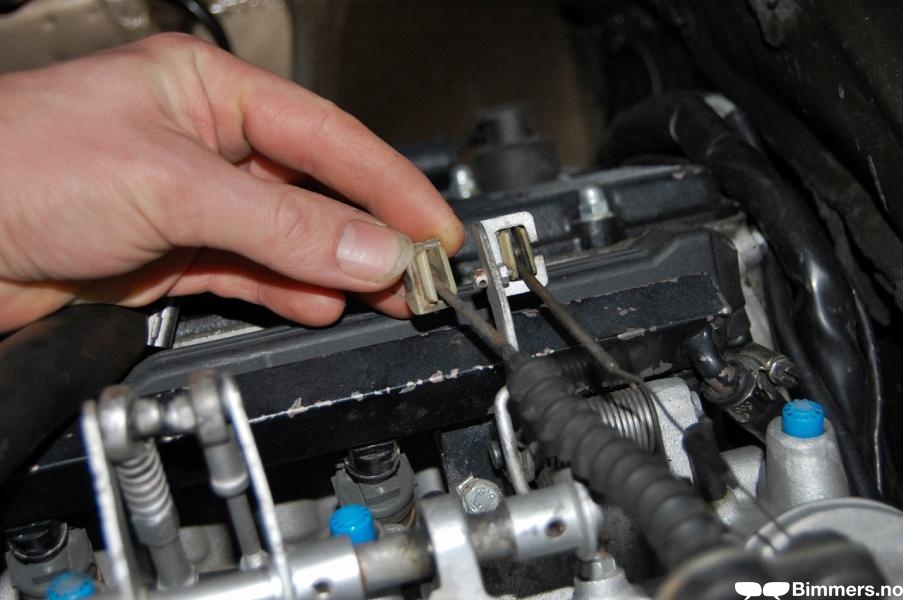

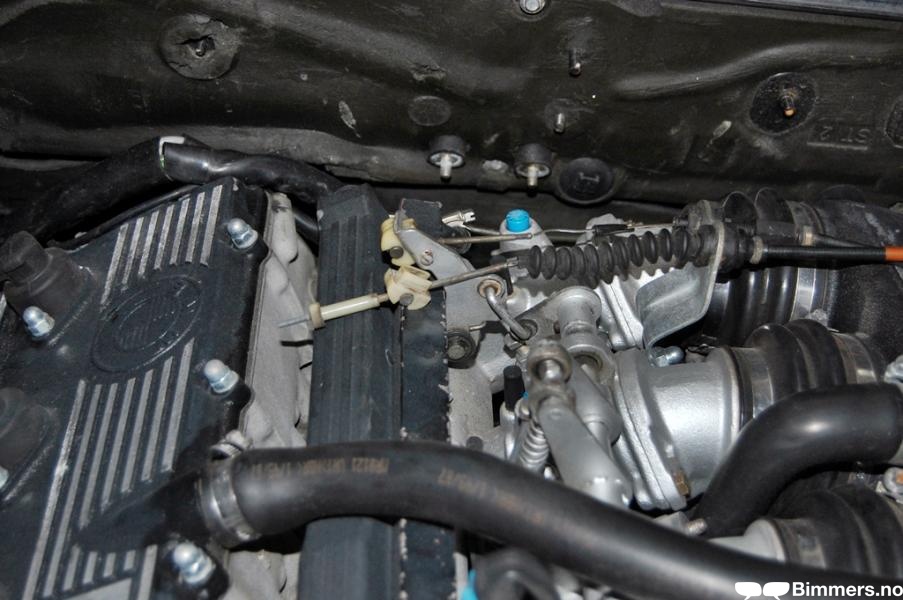

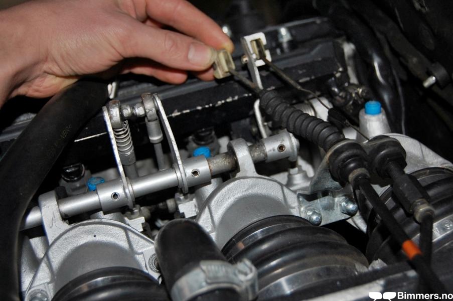

Morty999 Skrevet Desember 29, 2013 Forfatter Skrevet Desember 29, 2013 denne sitter skrudd fast i den nåværende "braketten" som du hekter gass vaieren på.. pga det er kun en plass til vaier orginalt nå, men jeg må ha 2 pga cruise vaieren.. kan ta ett bilde nå så dere får se..
Morty999 Skrevet Desember 29, 2013 Forfatter Skrevet Desember 29, 2013 sånn her er det nå.. ser ut som jeg hadde skruen.. men usikker på hvordan det der skulle være...

fish Skrevet Desember 29, 2013 Skrevet Desember 29, 2013 Den delen du etterspør i første post, er avbildet på andre foto du har lagt ut (rett foran fingeren din). Skal du ha flere enn en? Eller er det den hvite plastdingsen som er nr. 20? Edit, ser jeg har tatt feil..
fish Skrevet Desember 29, 2013 Skrevet Desember 29, 2013 Det som er avbildet på bildene dine er det del nr 13 og 14 her? http://www.realoem.com/bmw/showparts.do?model=DC91&mospid=47222&btnr=13_1085&hg=13&fg=05 Hvor skal det festes det det du er ute etter? Ser det kommer 2 stk wire frem til der du holder fingerene på bildene.

Morty999 Skrevet Desember 29, 2013 Forfatter Skrevet Desember 29, 2013 jeg skal feste den vaieren jeg holder løst.. men HVOR? det jeg ikke er sikker på åssen skal.. derfor jeg skulel finni den delen som mangler, vist på strek bilder i første post.. er STÅL festet jeg må ha å skru på den som er på motorn pr idag..

fish Skrevet Desember 29, 2013 Skrevet Desember 29, 2013 Ok, ser den. Hva er den lille "klumpen" (se bildene dine) på den armen som wire går inn på i dag? Er det mulighet for ett "ekstra" feste for den hvite "plastdingsen"?
