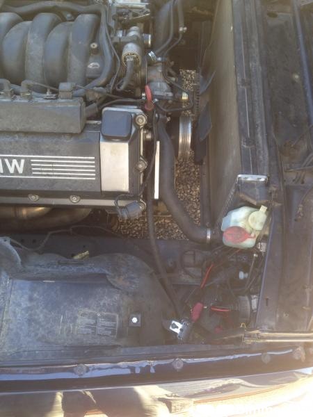

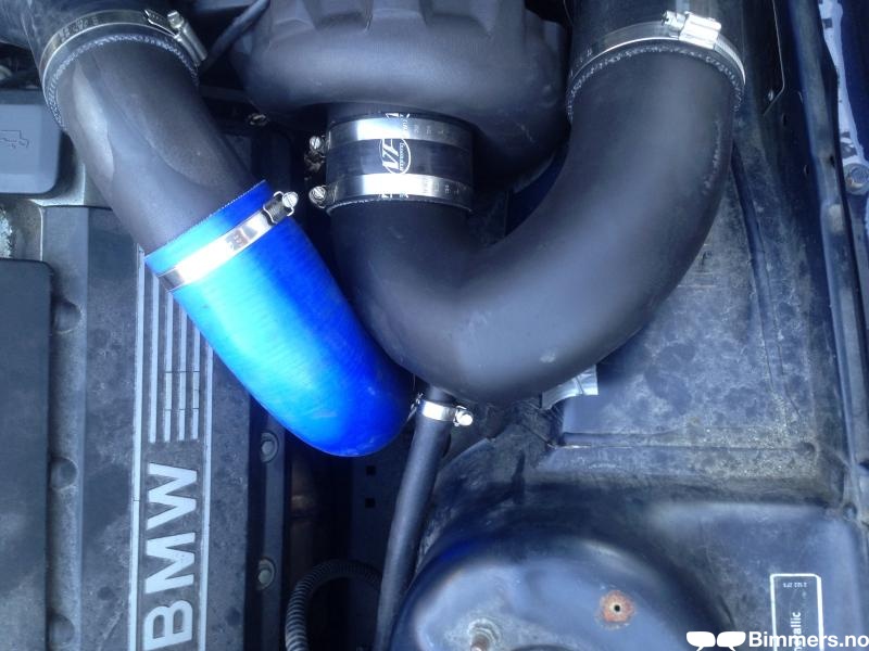

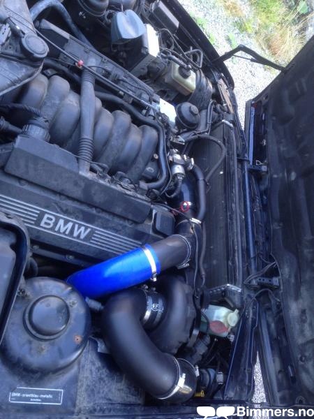

Begynte monteringa av kompressorkitt i går. Dyser og hjerne sto i bilen fra før. Tok løs ekspansjonstank og vippa den til side så jeg fikk bytta åndesystemet i bakkant av motor, la slange som skal på innsug igjen bare på siden av motor og satte på et filter. Blir catchtank ettervert vis det fungerer greit og føre lufta utenom innsug igjen. Fikk også montert y-kobling for oljeretur på der oljetrykksbryter er montert. Får se om kompressor kommer på utover dagen
Da var kompressor på plass,riktig nok ble det oppstart og en liten prøvetur bare for det må litt fintilpassing til før jeg blir fornøyd

Ser veldig bra ut dette.
Du får kanskje tak i strammer på sidene til vortech? Har sett at du får tak i mykje vortech deler på ebay, viss du har dele nr.
Kompressoren ser ut som at er veldig nerme karosseriet? Den tar ikkje borti når du har godt pådrag?

Ja får ta den av i morgen å se etter delenr.
Men kan det stemme at det blir litt sånn mettallisk støy vis strammeren er dårlig? Er bare på tomgang lyden kommer.
Ja den er ekstra nerme nå siden jeg måtte bruke de andre hullene på braketten for og få den reima jeg har til og passe, er kansje 5-7mm klaring.
Blir fort 2-3cm klaring med rett reim og de rette hulla i braketten.
