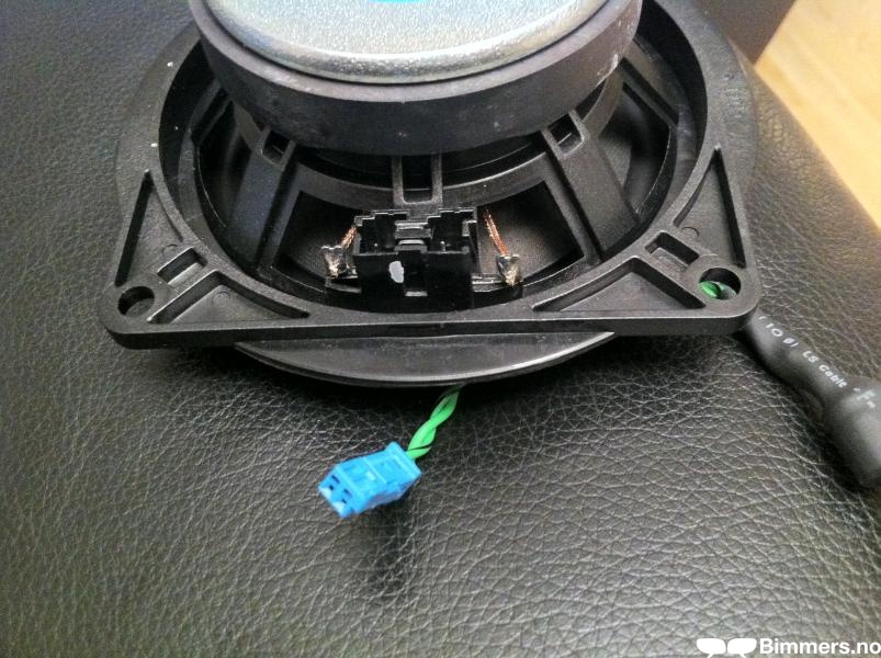

OveN Skrevet Januar 9, 2014 Skrevet Januar 9, 2014 Godt mulig at elementet som sitter i døra er identisk som på biler som har diskant fra fabrikk. Der plugges diskanten i mellomtone-elementet. Hvis du har dette så kan du bruke den blå kontakta som du ser på bildet under, den plugges i elementet. BMW part # 61136925634. Du må også ha to pinner som stikkes inn i denne kontakta, BMW part # 61130006664 (dette er pinne ferdig lodda på en kort kabel) Må såklart verifisere at elementet i døra di er likt som på bilde under for at dette skal funke. Hvor i landet bor du? Jeg har endel av disse kontaktene og pinne m/kabel liggende. Evt. har jeg også originale diskanter fra BMW ferdig med kabel og plugg liggende

awt Skrevet Januar 9, 2014 Skrevet Januar 9, 2014 Jeg lurer på om ikke e6x har en løs plugg til diskanten, og altså ikke som på bildet over her. Det finnes en ganske grei DIY på dette, men alle linkene jeg finner er døde. Om det er løs plugg er det i teorien bare til å kappe ja, men personlig ville jeg heller funnet en kontakt. Aller helst ville jeg kjøpt inn originale diskanter med tilhørende deksler, da dette passer 100%.
