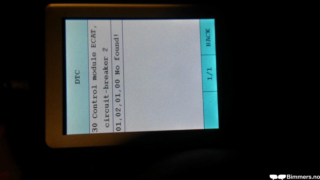

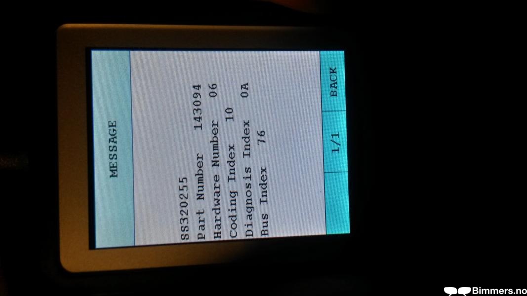

Har samme problemet selv. Fusker på tomgang. Var bortom brages bil i ålesund for å få diagnose test på bilen, men det kostet fort 600 kr. Gikk derfor på ebay og kjøpte diagnoseverktøy selv til halve prisen og leste av feilen. Bildet viser hva som kom opp. Da jeg slettet feilen forsvant varsellampen, men problemet er der fremdeles.
Noen som kan tyde en slik kode?
post-81366-0-26306700-1395666904_thumb.j
post-81366-0-02326200-1395666932_thumb.j
