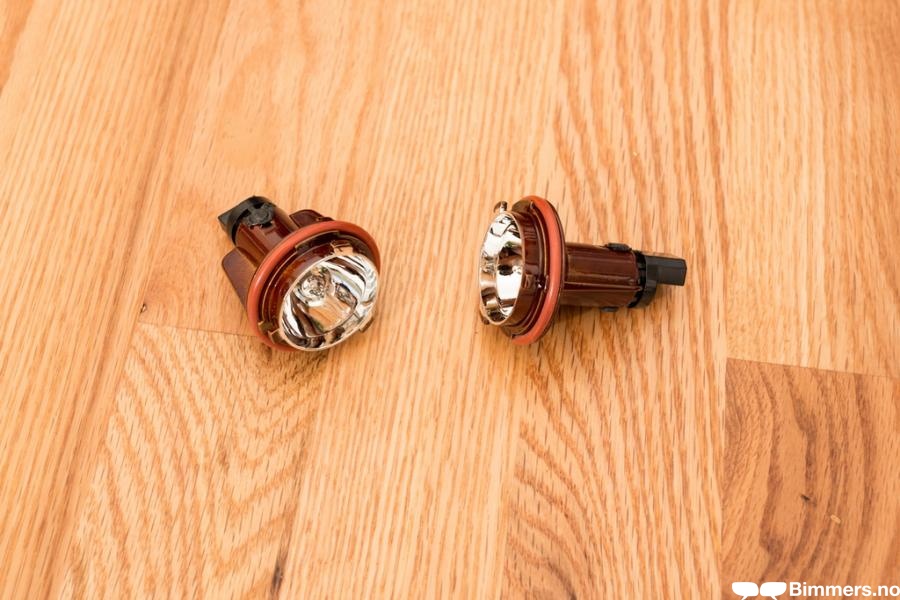

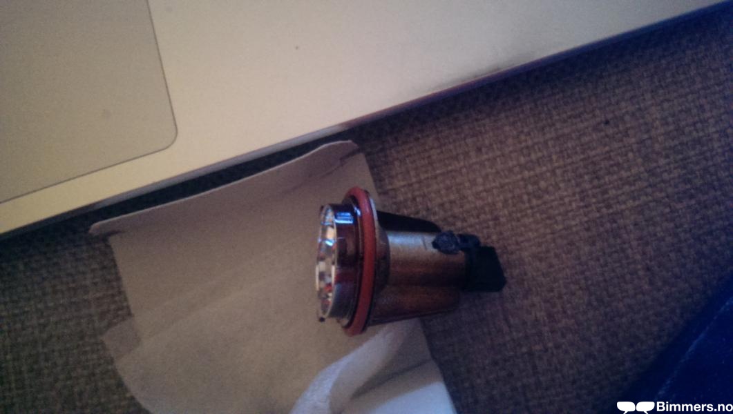

jojr Skrevet Mars 5, 2014 Skrevet Mars 5, 2014 Jeg har fått med disse pærene til bilen fordi angel eyes ikke virker, men når jeg åpner lampene på bilen, sitter det noe helt annet der, de ser ut som sylindere, i alleminum. når jeg skrur de ut er det et bitte lite lys som lyser svakt. i den delen du skrur disse inn i, går det 2 ledninger ut i andre enden som jeg formoder går opp til angel eyesene.. Men synes det er vanskelig å se på tegningene både til ga og koed hva jeg egentlig skal ha

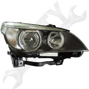

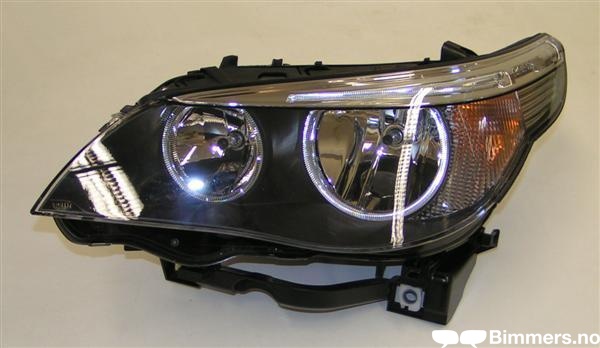

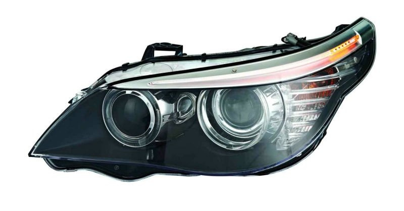

Reef89 Skrevet Mars 5, 2014 Skrevet Mars 5, 2014 Det finnes vel 3? forskjellige typer pærer til E60. Pre LCI uten xenon, slik lykt: Vanlig T10 glass sokkel pære Pre LCI med xenon, slik lykt: Slik pære: LCI med xenon, slik lykt: Slik pære:

Reef89 Skrevet Mars 5, 2014 Skrevet Mars 5, 2014 De der er til pre face med xenon. Hvilken bil har du?
Saltkjelen Skrevet Mars 5, 2014 Skrevet Mars 5, 2014 Du bommet litt på faceliftpærene, Reef. Lykten du henviser til er xenon (noe du også nevner), men disse har helt vanlig H8 sokkel. Facelift med halogen bruker omtrent samme pære som pre-LCI med xenon. Delenummeret på pæren til LCI med halogen er: 63127187952. Og igjen, så er det relevant å vite hva slags modell det er snakk om og hva slags utstyr lyktene har, jojr. SweetBMW reagerte på dette 1

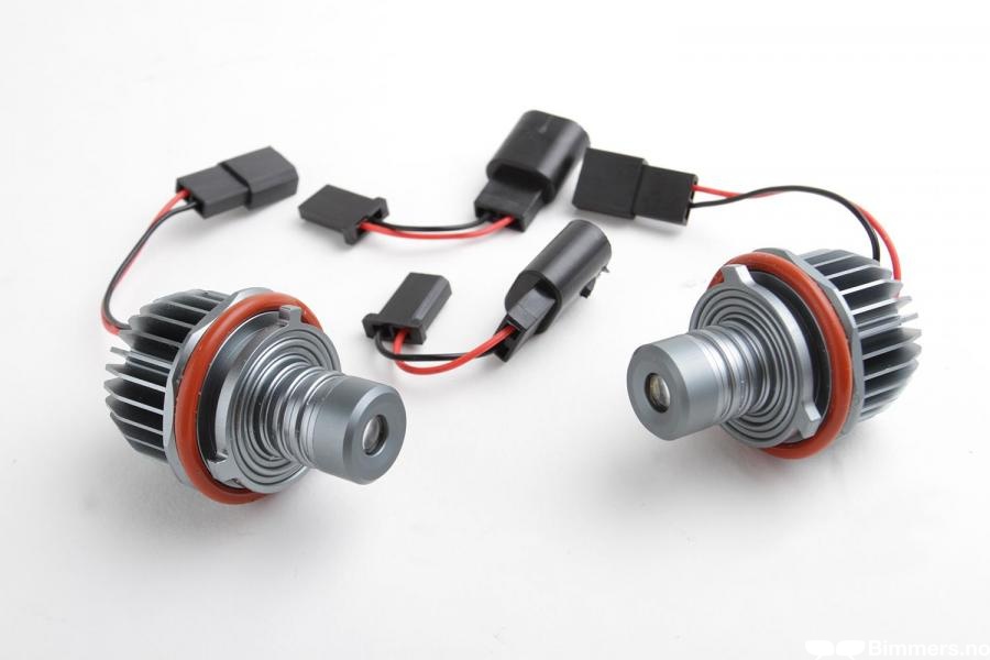

Reef89 Skrevet Mars 6, 2014 Skrevet Mars 6, 2014 Min Bil er produsert 11.04.2006. Å lutrer på hvilke pærer jeg skal skifte for å få Angel Eyes ja da har du pre LCI og ska ha pære nr. 2 på bildet over. (vist du har xenon) Skal du ha LED så sjekk LED tråden s. 1.

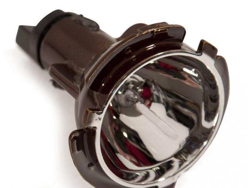

jojr Skrevet Mars 6, 2014 Forfatter Skrevet Mars 6, 2014 Hvor i all videste verden sitter de pærene? tok ut hele lykten å fant ikke annet en det som er på bildet under her http://bimmers.no/uploads/monthly_03_2014/post-42052-0-61665500-1394048858.jpg
Saltkjelen Skrevet Mars 6, 2014 Skrevet Mars 6, 2014 Da er det nok satt inn noen LED pærer der. Det er der de sitter de vanlige originale skal sitte.
Reef89 Skrevet Mars 7, 2014 Skrevet Mars 7, 2014 Som Salt skriver. De sitter bak skru lokket, innerste. Pæren lokaliseres under langlys pæra. Ser den med engang med en lommelykt.
