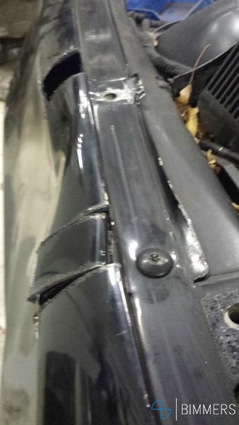

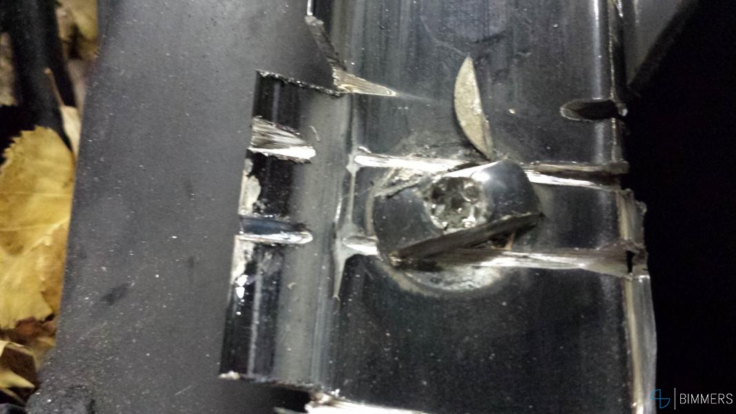

Jeg kan vell starte med og si at jeg klarte og skru i støkker skrue hodet til Venstre fram skjerm,
Som gjorde det litt trøblette og få av selve fram skjermen.
Men her er en idè hvordan min venn gikk fram når dette skjedde,
tenkte kanskje dette kan hjelpe andre også med og løsninger en anen gang! :)
Vi setter først i gang med og kutte vekk det som står i veien for skrue hodet, sånn vi kommer lettere til for og kutte på
selve skrue hodet!
post-70093-0-48626300-1425155504_thumb.j
Her ser du vi har kappet og er klart til og bare rives/dras av :)
post-70093-0-96817400-1425155560_thumb.j

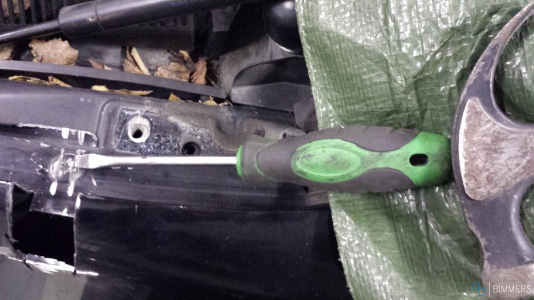

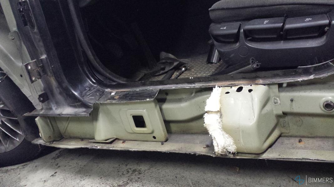

Etter det tokk vi og kappet kanter på skrue hodet forsiktig, sånn at det var kunn skrue hodet
som tokk støyten og at vi ikke kappet gjennom og inn til ramma! :)
post-70093-0-09718700-1425155603_thumb.j
Der etter var det bare og ta Hammer og skrutrekker og slå den rundt til det bare var og skru den opp med skifte nøkkel!
Enkel og grei idè som jeg syntes var smart og ikke klarte og improvisere selv.
så tenkte kanskje dette var kjekt for andre også og vite! :)
post-70093-0-27745100-1425155763_thumb.j
post-70093-0-69215900-1425156048_thumb.j

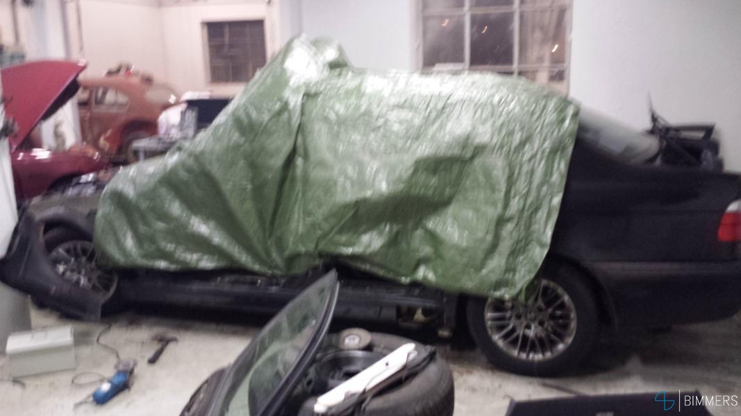

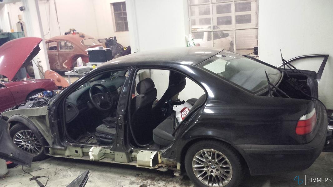

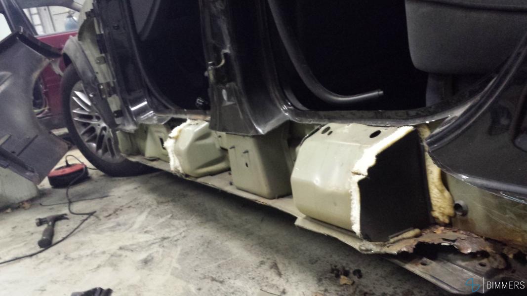

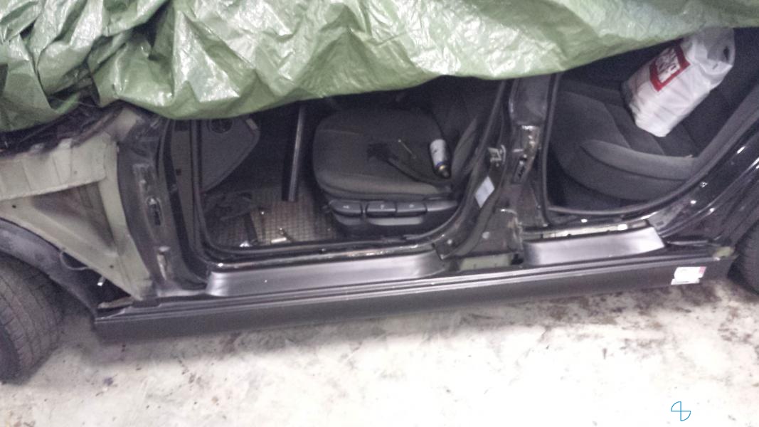

Da dette var gjort var det og smelle av alle dørene på bilen og lister som lå ved sånn at vi skulle komme greit til når
vi skulle te og begynne og kutte litt! :)
Vi smalt på presenning over sånn at ikke skulle gniste inn i bilen
post-70093-0-36598800-1425156007_thumb.j

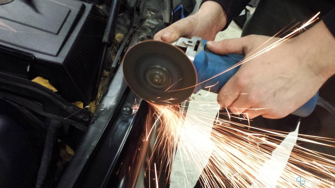

Og da var det bare en ting og gjøre! :)
post-70093-0-61472800-1425156179_thumb.j
post-70093-0-35652700-1425156190_thumb.j
post-70093-0-96034200-1425156218_thumb.j
post-70093-0-19353700-1425156242_thumb.j

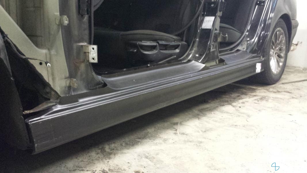

Her er jo egentlig hoved grunnen til at jeg skulle bytte kanalen i utgangs punktet.
og det var jo at jeg trudde den var masse rust i den siden gjekken min gikk rett gjennom, men
det var faktisk ikke så galt som jeg trodde var faktisk mye bedre en hva jeg hadde ventet meg :)
Det var rett og slett selve gjekk punktet som hadde gitt etter i stålet og ikke pga rust rett og slett.
En svakhet desverre :/ Har også hørt etterpå at det har skjedd mange bmw`er faktisk :P
post-70093-0-09089700-1425156413_thumb.j
På bildet så ser du jo hvor den har gitt etter :P

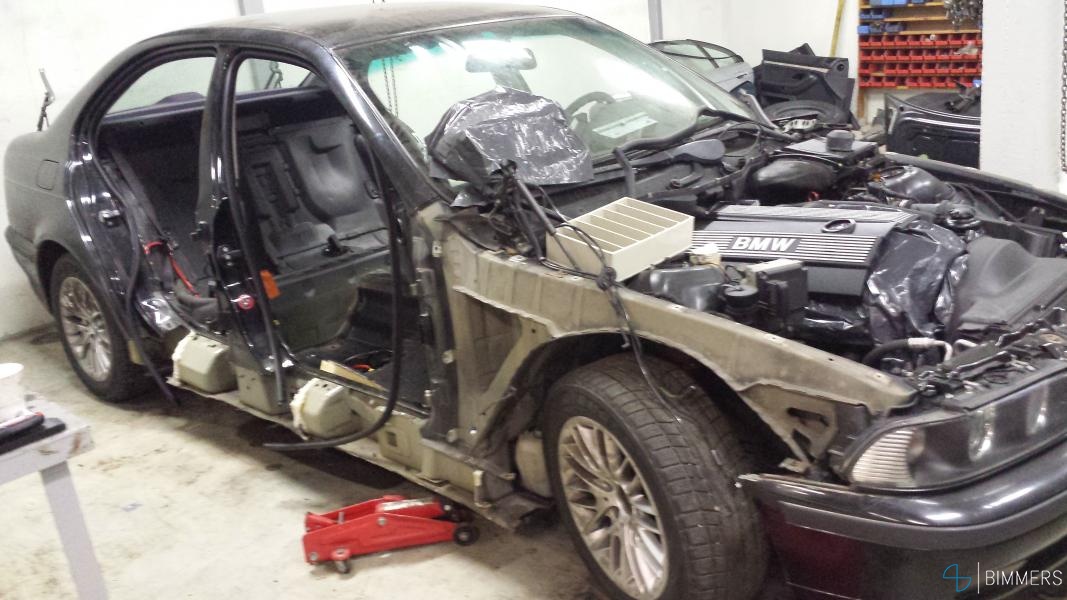

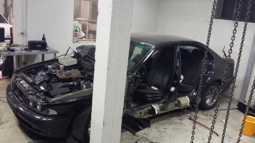

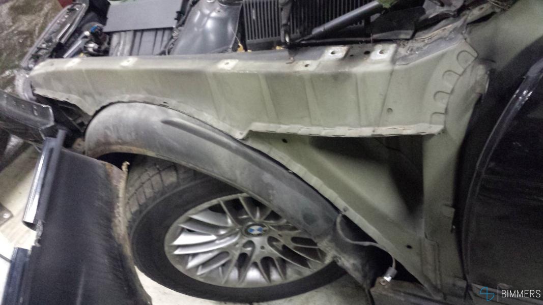

I dag 01.03.2015 kappet jeg kanalen på passasjer siden.
Tok ikke noe bilder av det for er vell i bunn og grunn det samme som bildene oven får.
Men tok ett bilde med den nye kanalen på etter det grove kuttet!
gleder meg til jeg har fått tilpasset og klart til sveising som jeg håper vi skal begynne med til neste helg! :)

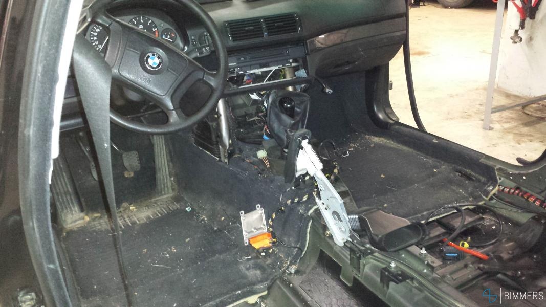

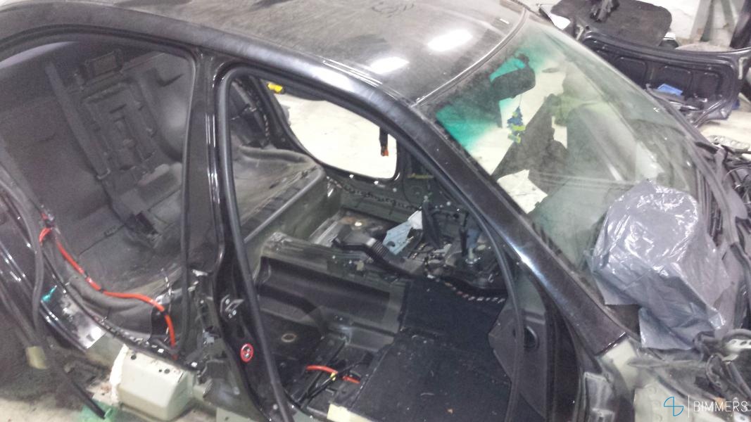

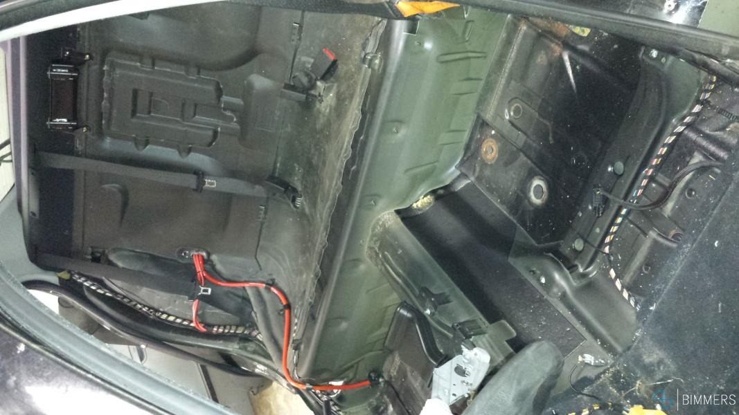

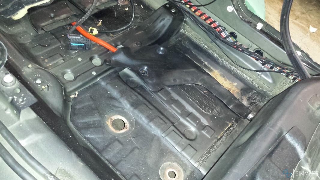

Da har jeg demontert det meste av interiør
i bmw`n MEN!
Jeg måtte kaste inn håndkleet da jeg prøvde og demontere framre gulv matte,
virket som om jeg måtte skrue av mer i midt konsollen som gjorde at jeg faktisk ikke turte og tukle med det!
post-70093-0-84124900-1425501722_thumb.j
Som sagt.
jeg er ingen proff mekaniker og ikke vil jeg ødelegge noe på bilen unødvendig!
dessuten var det ikke så ille med rust på bunden men hvis noen har en tutorial step to step video eller link
om hvordan man demonterer dette ville jeg blitt meget glad for en slik link!
uansett gulvet var ikke av det verste slag!
bare noen enkle små rust merker rundt drenering`s hulla
post-70093-0-77468200-1425501858_thumb.j
post-70093-0-44568200-1425501958_thumb.j
post-70093-0-26580600-1425502054_thumb.j
post-70093-0-83218000-1425502162_thumb.j
neste blir at jeg skal rense gulvmatta helt for dritt og rusk!
om noen har noen ideer eller lyst til og si noe så skrik ut!
jo flere ideer jo bedre!
hvorfor fjerne gult teppet? sjekke for rust? :)
Stemmer det! Var redd det skulle Være mye værre en det det var så tror jeg bare sliper vekk den rusta som er der og sprayer noe over det etter jeg har slipt :) var ikke så galen
