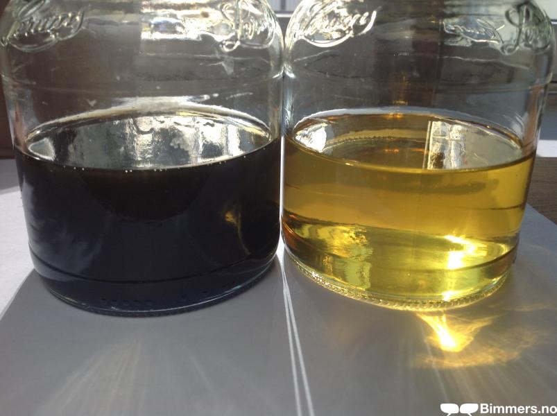

Tappet ut 0,95 l gammel olje og fylte på 1,1 l ny Castrol Syntrax 75W-90 Longlife.
post-47622-0-37081400-1399921503_thumb.j
Her er gammel (t.v.) og ny (t.h.) olje. Også dette skal være "lifetime oil" som ikke skal skiftes!
Ja det var jo en god forskjell ja, "Lifetime oil" er stadig like vellykka både på automatkasser såvell som på  bakakslinger ser det ut til :-)
