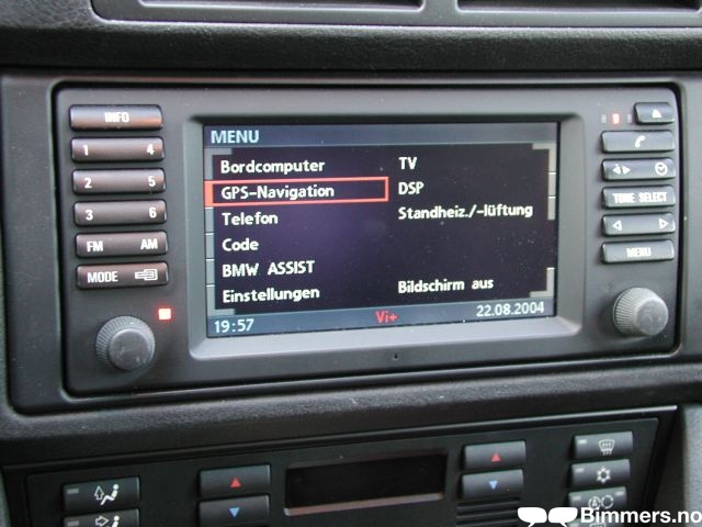

Tusen takk for svar AWT, godt vi har en rakettforsker her ;)  jeg er ingen så må kanskje ha det inn med teskje her men blir ikke noe lurere hvis man ikke spørr, hva er DSP ?
titta litt nå å at den hadde det nå. Titta på utstyr lista mi å så at den ikke noe der. hva er forskjellen på denne :
