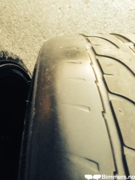

Hva er galt her? Ujevn slitasje på dekk
Hva er årsaken til dette? Forskjellig lufttrykk eller helt riv ruskende gal bakstilling??? Kjørt 2 sesonger på disse dekkene. Er en 1 serie med moderat senk og 245/30-19 bak.

Tror ikke det er lufttrykket. For lavt gir vell slitasje kun kantene og for høyt gir slitasje mot midten? Arrester meg om jeg tar feil.
Holder en knapp på at du trenger en firehjulskontroll

Normalt med slitasje innerst bak grunnet negativ camber vinkel. Likevel må det være lik slitasje på begge sider så jeg vil tro du bør sjekke hjulstillingen og cambervinkel bak. 1 Serie har samme understell bak som E9X så cambervinkel her kan justeres. Feil lufttrykk kan selvfølgelig forsterke sliteeffekten fra camber men jeg ville forventet mer slitasje på andre siden av dekket samt ikke så ekstrem slitasje.
Så ta en 4 hjulskontroll hos BMW. :)
Dette er nok toe-in slitasje, og ikke camber (evt./sannsynligvis en kombinasjon).
Som regel forårsaket av slitasje i bakstilling. Du kan selvfølgelig ta en 4-hjulskontroll, men om de ikke ser slitasjen vil det ikke bli bra uansett.
Skulle camber gitt denne slitasjen,
