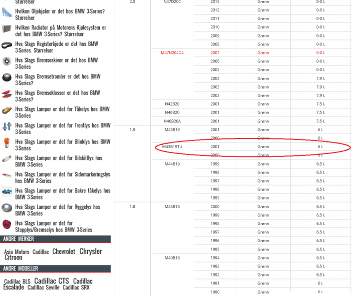

Vet det er mange tråder om dette , men blir sagt mye forskjellig om fargen, noen mener grønn og noen mener blå. Hvilken farge skal bilen min ha?
den har begynt å skrike etter frostvæske i det siste.
Hvor får jeg kjøp en som er anbefalt av BMW?
