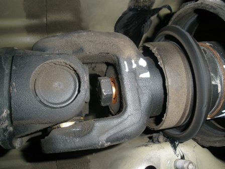

Alpejohn Skrevet Juli 17, 2014 Forfatter Skrevet Juli 17, 2014 Ok, så etter bolten er ute, så er det bare og dra den fra hverandre og få av lageret så er saken grei? Så en bolt inni krysset på bilder på google nemmelig, men virket som det finst mange måter dette har vært gjort på, på forskjellige modeller osv. Husker du hvilken størrelse fastnøkkel man bruker på bolten? Har bare skrallenøkler til 10,12,13,17 og 19 mener jeg.. Men er det ikke trangt innimellom der, så det kan bli vanskelig og få en skrallenøkkel inni? Sent fra min Nexus 5 via Tapatalk Edit:Fant en stor guide som omhandler emnet, der står det (om det gjelder min vet jeg ikke sikkert) at det er en 18mm fastnøkkel på bolten som holder akslingen sammen. Da blir det en tur på biltema og BMW for og få nye bolter/muttere i dag. Står forsovidt at det må være en "slim" skrallenøkkel for og få plass, ellers må man skru med svært få omdreininger omgangen. Så da blir det nok ikke biltema, de er vel ganske store. Skal hvertfall få den løs på et vis tenker jeg. Her er et bilde (fra guiden) som viser bolten i leddet: Mer edit ( ):Snakket akkurat med Bmw, sto ikke noe om at muttere/bolter skulle byttes, bare bruke loctite og olje spleins.Og han på delelageret sa at det ikke var nødvendig og demontere akslingen fra diffen, dette skulle gå greit uten, og bare løse på kassa og festet midt på. Kommer tilbake med resultatet når jeg er ferdig. Så da takker jeg for hjelpen! Hilsen Fredrik

Alpejohn Skrevet Juli 19, 2014 Forfatter Skrevet Juli 19, 2014 Da var foring/lager på mellomaksel bytta. Latterlig enkelt! Det var en skrue som holdt akslingene sammen. Gikk greit og få ut denne. Plukka av hele eksosanlegget (også latterlig enkelt) og traversen til girkassa (bytta fester her også). Da var det enkelt og få av akslingen. Løste den Ikke bak på diffen. Alt under bilen gikk som en drøm, kunne aldri forestilt at det skulle være så enkelt! Tok motorfesta til slutt, selvsagt var det en god del verre.
