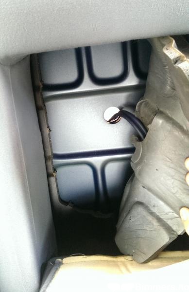

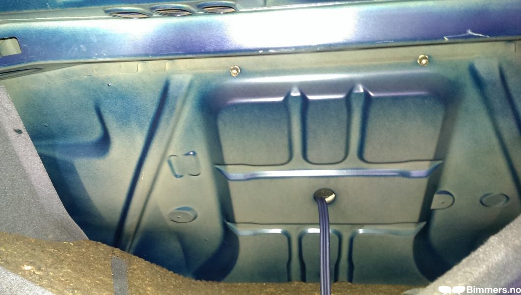

Da skal der være en metallplate du kan slå ut slik at du får en stor åpning bak til bagasjerommet (til skipose ja). Du ser den lettest om du fjerner bagasjeromtrekket som er på baksiden av seteryggen.
Ser slik ut bak skiposen:
post-80101-0-48410800-1408298905_thumb.j
Og ser slik ut bak trekket:
post-80101-0-89197600-1408298907_thumb.j
Skal jeg liksom fjerne hele den metallplata? Mister ikke baksetene all støtte da? Ser ikke ut som det er noe mindre hull til akkurat armlenet.
Merkelig! De bilene jeg har fjernet den på har hatt en utskjæring, ca like stor som den "fordypingen" som er i midten.
post-52827-0-13524000-1408301485_thumb.j
Altså at det har vært skjært et snitt hele veien rundt, med kun 6-8 plasser det har stått igjen 1 cm. Da var det enkelt å bare slå den løs. Du derimot, må frem med vinkelsliperen  :beer:
Hva skal jeg forresten gjøre med bagasjeromtrekket? Burde jeg ta ut den siden som er mot ryggen og ha den i garasjen elns også bare sette den på igjen hvis jeg evt skal selge bilen, eller skal jeg skjære hull i den også?
Bare å fjerne :) Så bygger du kassen like bred som bagasjerommet. Da viser det ingenting uansett. Å fordele literne til sidene istedenfor bakover er uansett en stor fordel, da det gjør at kassen tar minst mulig av den "brukbare" bagasjeplassen. Bare pass på at elementet får plass inni.
