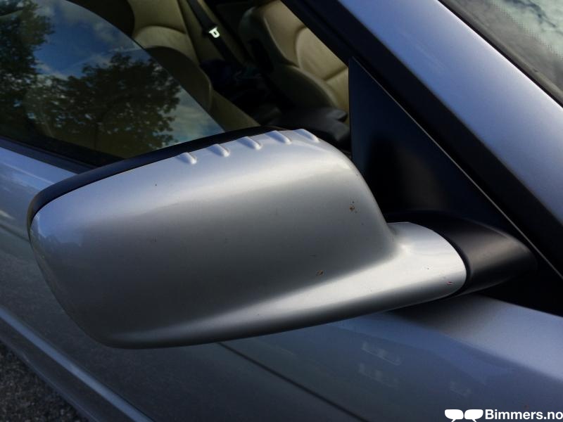

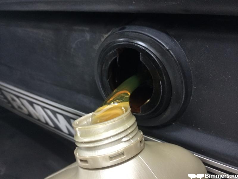

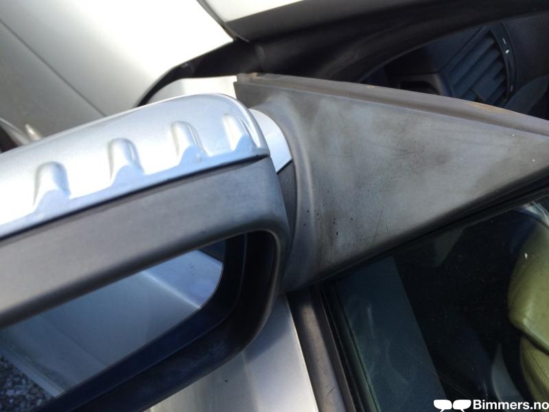

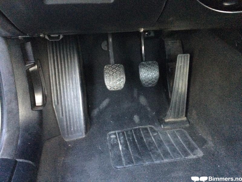

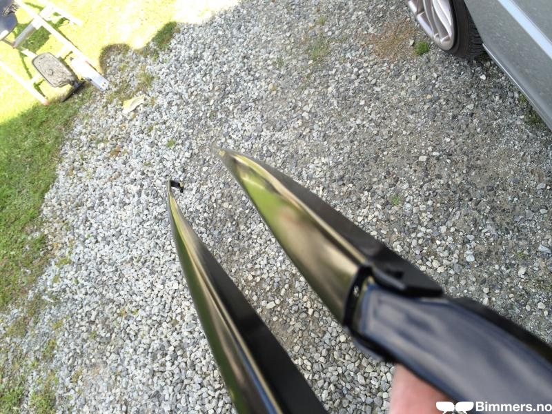

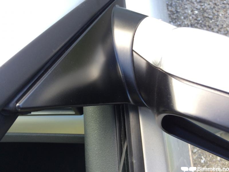

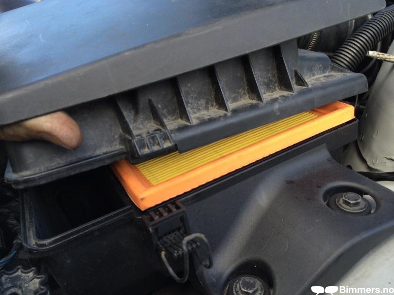

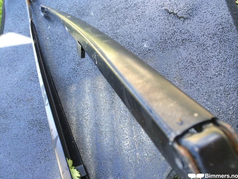

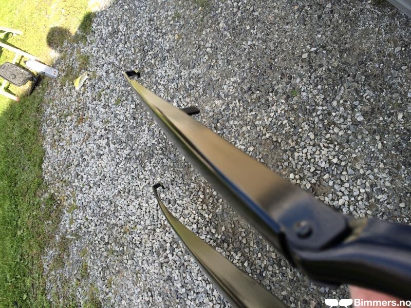

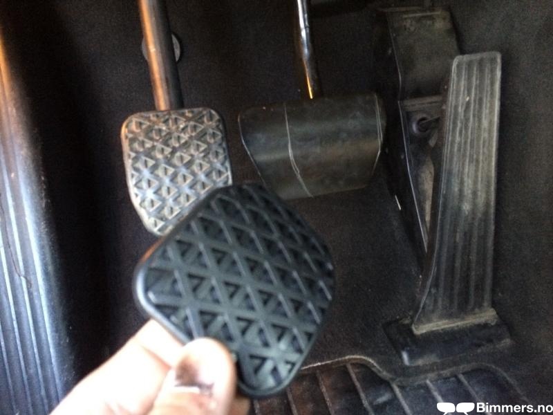

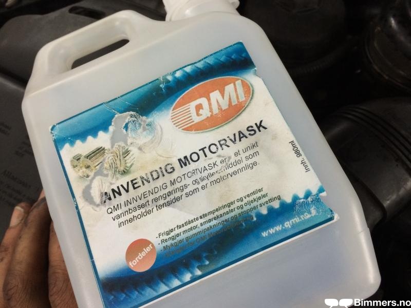

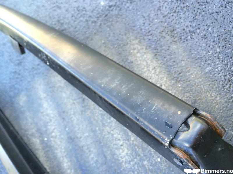

UFC Skrevet August 26, 2014 Forfatter Skrevet August 26, 2014 Nå har jeg fått gjort litt mere med bilen. Bildene taler for seg selv...Dekslene rundt speila så litt slitte ut.Etter en liten runde med svart lakk så ser det mye bedre ut.Nytt luftfilter.Vindueviskere så også slitte ut.Etter en runde med svart lakk.Automatpedalen ble aldri byttet.Nå har jeg gjort det, kappet det perfekt til. Tattaaaa ser helt org ut.Også har jeg fått tatt motorrens innvendig og fått byttet olje (0w-40) + oljefilter.
Reef89 Skrevet August 27, 2014 Skrevet August 27, 2014 Ser veldig bra ut dette Driver å tenker på innvendig motorens selv. Har du litt mer info. ang det? send gjerne pm.
UFC Skrevet August 27, 2014 Forfatter Skrevet August 27, 2014 Takk Egentlig veldig enkelt.Kan lage en liste punkt for punkt for måten jeg gjorde det på.1. Motoren må oppnå bruks temperatur.2. Tapp ut ca 1 liter av olja.3. Hell i QMI (motorrensemiddelet) gjennom peilepinnehullet mens motoren går på tomgang.4. La motoren gå på tomgang i ca 10-20 min.5. Tapp ut all oljen og gjør et helt vanlig oljeskift Håper det hjelper HenrikSolberg, Enes Yakici og Reef89 reagerte på dette 3

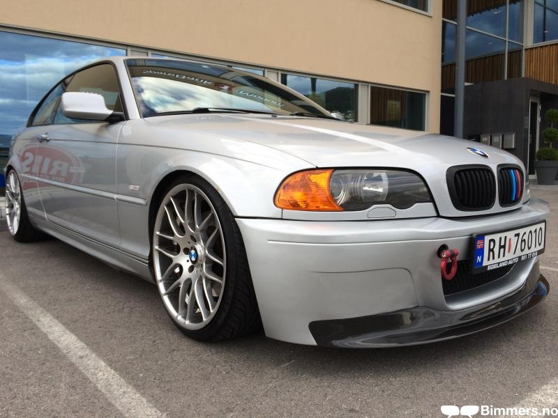

UFC Skrevet September 14, 2014 Forfatter Skrevet September 14, 2014 Hva tenker dere om kroken? Bedre med eller uten? Har dessverre ikke noe bilder uten, men dere kan jo forestille dere
Stawky Skrevet September 14, 2014 Skrevet September 14, 2014 Personlig så syns jeg det ser dumt ut på en vanlig bil Freakshow reagerte på dette 1
UFC Skrevet September 14, 2014 Forfatter Skrevet September 14, 2014 Det synes ikke jeg. Ser litt rart ut, det kan jeg være enig i. Har vurdert å ta den av, så får se hva det blir til.Det panseret du har på bilen din, er det org m3 panser? passet det rett på?
Stawky Skrevet September 14, 2014 Skrevet September 14, 2014 Jeg har org M3 panser ja, men det passer ikke rett på nei. Skjermene må lengre ut oppe og lengre inn nede og for og få nok justering så må hull i skjermene files ut. I tilleg så stemmer ikke formen av M3 panseret helt med vanlige Coupe skjermer.
