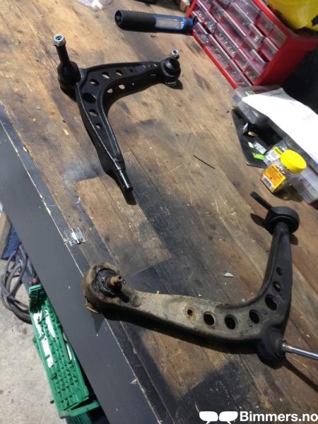

ene bærearmen måtte byttes , dårlig bærekule , pluss begge bakre foringene på bærearmen .. litt dum som kjøpte orginale foringer og ikke i powerflex , men får gå gjennom vinteren med orginale..
byttet dyse har jeg gjort , grunnet 2 stykk lakk, alle retur slangene er nye.
montere ferdig bærearmen i dag og skaffe nye klosser foran blir neste :)  fikk med nye med bilen , men passet ikke ... -.-
Gammel VS ny
en kompis presset inn ny foringer i de bakrefestene , ble helt knall :)
