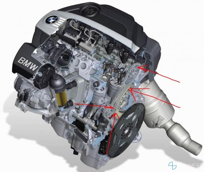

Kjedestrammer er en ting men hovedproblemet med N47 motor er ikke vanos (noe N47 ikke har)
N47 har en chain guide som er feildesignet av BMW. Dette er rettet på de senere versjonene. Denne kan gi for stor friksjon slik at kjedet kan bli strekt/hoppe av. I kombinasjon med start stopp automatikk kan det over tid gi storme  motorproblemer.
Så det er ikke bare kjedet som må byttes men også chain guides og chain sprockets (i detaljer er problemet todelt. let her på forumet etter kjedeproblemer N47).
Hvis BMW verkstedet ikke byttet til nye chainguides med det nye designet er de enten på grensen til å svindle deg eller totalt inkompetent. I puma databasen til BMW står det klart beskrevet fra sentral hold hos BMW hva som skal gjøres hvis bilen er innenfor garanti. Når den er utenfor må du ta kosten selv for BMW annerkjenner ikke problemet. Siden kjedet er bak må oftest motor ned for å klare å bytte hele sulamittn.
Skal jeg gi en best guess så høres det ut som om kjedet er blitt slakk igjen utover det strammeren klarer å kompensere men det er ikke godt å si når du sier det forsvinner, det er litt rart.
Mens motor er av (husk den bør være av så du ikke mister en finger for ene reimen) så tar du av akustikkdekselet (motorplastdeksel). Start motor så vil du høre lyden bedre, få noen til å gi litt gass så kan du prøve sammenligne på nettet med N47 timing chain failure. Lyden ligner litt men er litt annerledes enn det jeg ville forventet av kjedet egentlig. Hvis det er ventilløfterne bør du kunne finne en feilkode på motoren med dårlig tenning e.l
