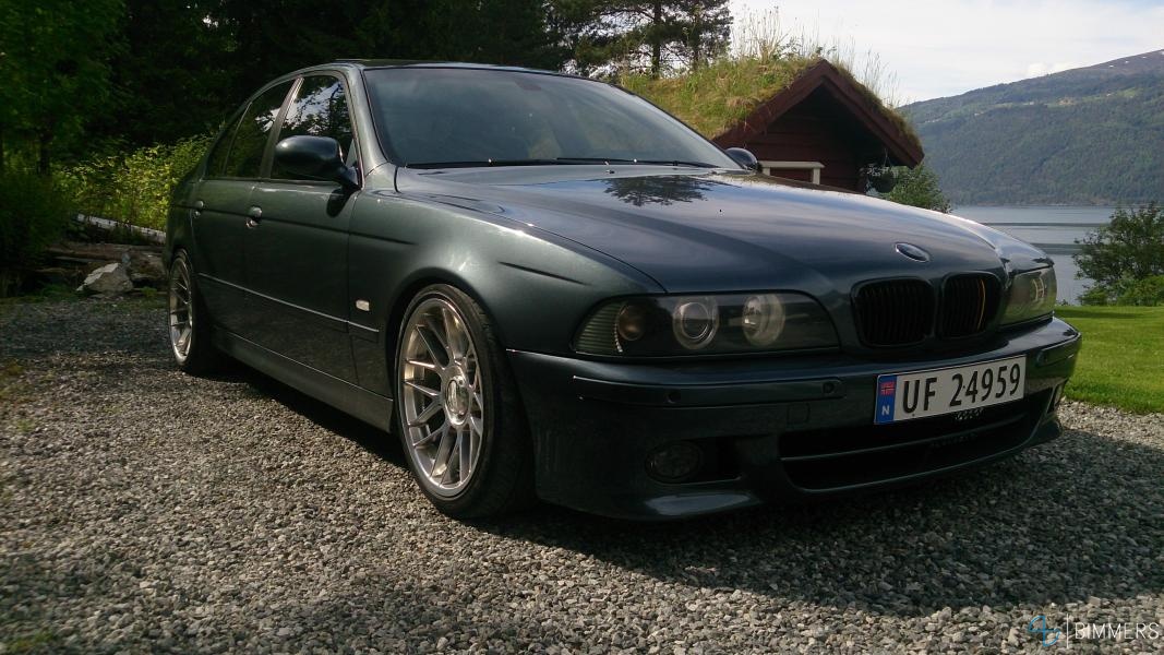

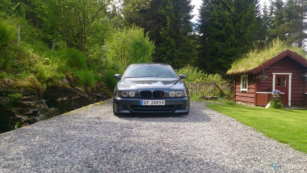

Skulebollen Skrevet Mars 24, 2015 Share Skrevet Mars 24, 2015 (endret) Ble litt usikker på om det var 20 eller 25 spacer jeg hadde.. Vertfall på minussiden uansett Ikke di mest gunstige bildene men Endret Mars 24, 2015 av Skulebollen Magnus. reagerte på dette 1 Lenke til kommentar Del på andre sider More sharing options...
Snowgoon Skrevet Mars 25, 2015 Forfatter Share Skrevet Mars 25, 2015 Takk for bildene, det ga meg hvertfall et bilde av hvordan det sånn ca vil se ut hvis jeg går for spacere. Måtte du valse og ha dekkstrekk? Lenke til kommentar Del på andre sider More sharing options...
Skulebollen Skrevet Mars 25, 2015 Share Skrevet Mars 25, 2015 har 225/40 dekk på, dvs ingen dekkstrekk Heller ikke valset. Og subber ikke Lenke til kommentar Del på andre sider More sharing options...
