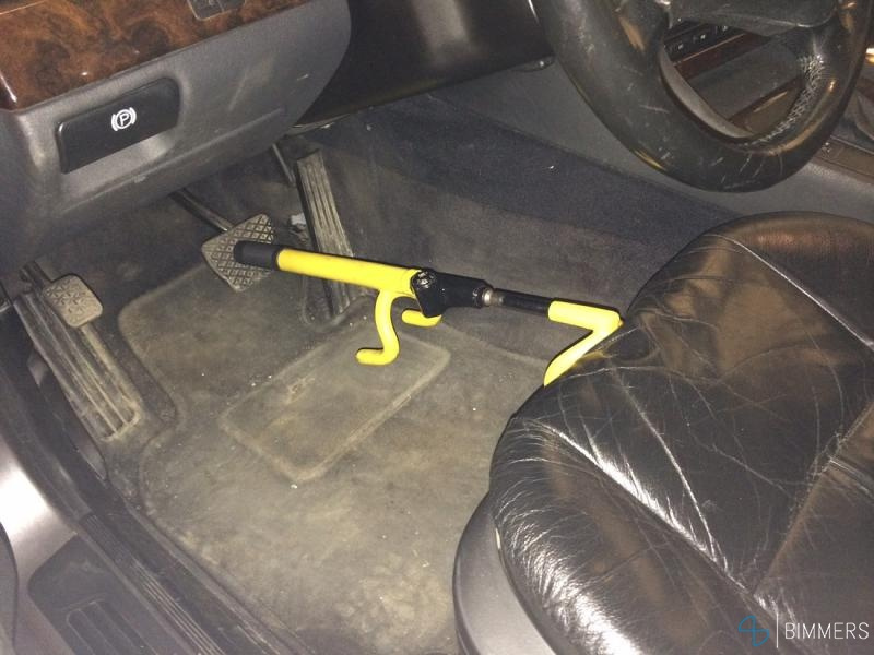

Espen Aass Skrevet April 9, 2015 Skrevet April 9, 2015 Ok. Hvis du setter feks. en planke mellom bremsepedalen og sete slik at pedalen er litt inne ( ca.2 cm) så skal det holde. Da tetter man hullene fra bremsevæske beholderen. Men lufte må du uansett.

Espen Aass Skrevet April 12, 2015 Skrevet April 12, 2015 Byttet bremserør så brukte jeg denne: Funker som bare det. Kom bare noen få drypp når jeg løsnet røret, og selvsagt det som var i bremserøret.
