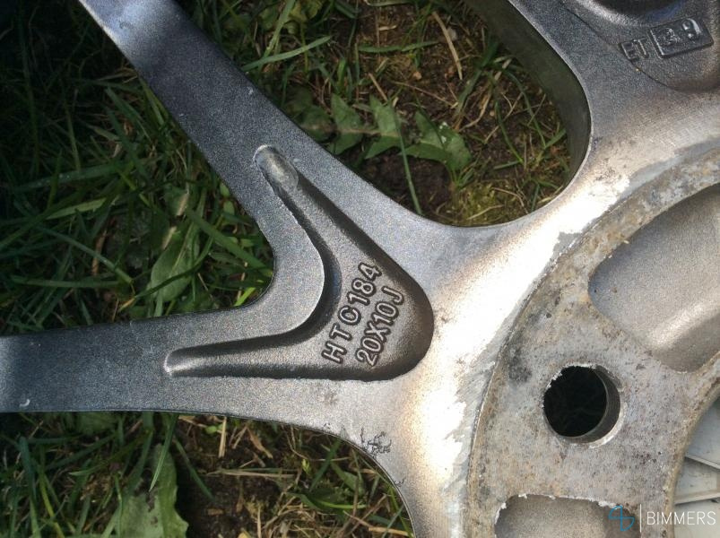

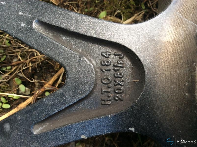

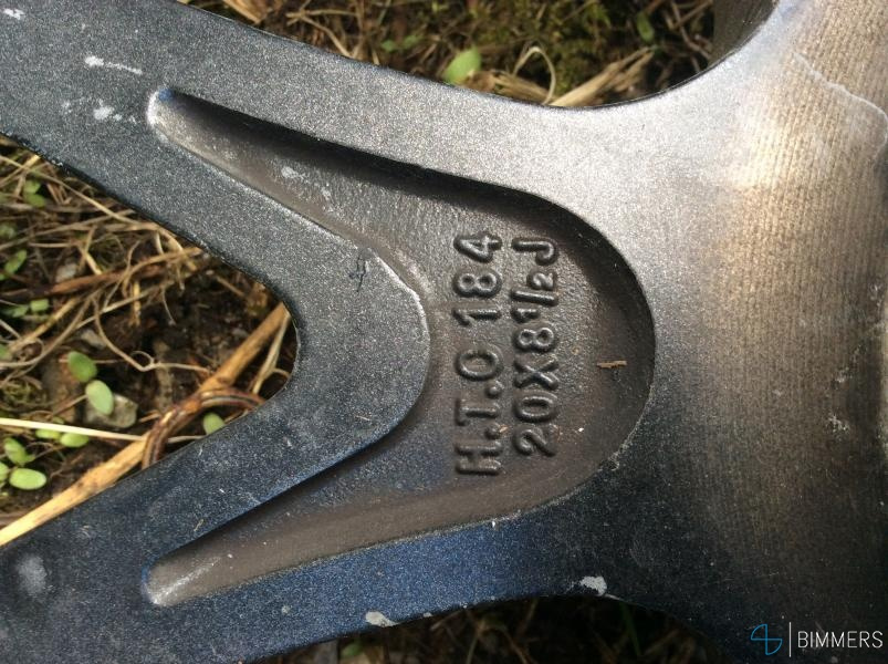

Har tydeligvis blingset veldig, prøvde å måle med en tommestokk mens hjula stod på :P er 8,5 foran og 10 bak, så da er det vel mulig og få det til å passe?

Jepp.. Husk å få bolter som passer med spacer på, altså lengre bolter.. ;)
