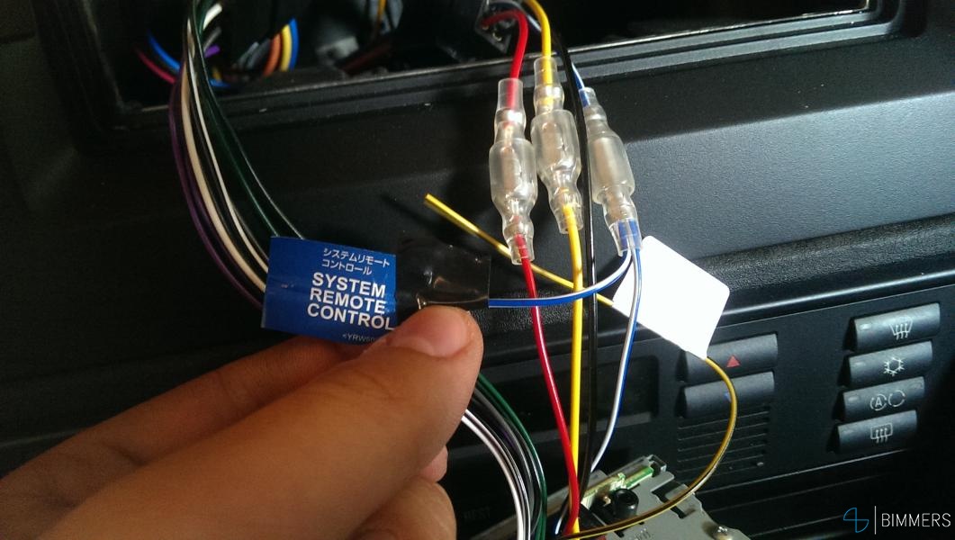

Gabz Skrevet Mai 17, 2015 Skrevet Mai 17, 2015 Hei! Når jeg skal koble opp forsterker til sub, er det denne kabelen jeg skal koble remote-kabelen på? Og det holder å bare strippe den litt, tvinne dem sammen og teipe over? Er en Pioneer MVH-170UI.
D.Toft Skrevet Mai 17, 2015 Skrevet Mai 17, 2015 ja. jeg lodder på kabelsko. eller jeg lodder kabel på kabel og krympestrømpe på
Robin L Skrevet Mai 17, 2015 Skrevet Mai 17, 2015 kjøp deg en pose slike. kjekk å ha : ) http://www.clasohlson.com/no/Wago-222-tilkoblingsklemme/Pr363051000
danskiii Skrevet Mai 24, 2015 Skrevet Mai 24, 2015 ALDRI kun tvinne og teipe, med mindre du en gang vil starte en mulig brann i bilen
Gabz Skrevet Mai 24, 2015 Forfatter Skrevet Mai 24, 2015 Brukte de Clas Ohlson-klypene som ble foreslått her oppe. Fungerte flott de danskiii reagerte på dette 1
