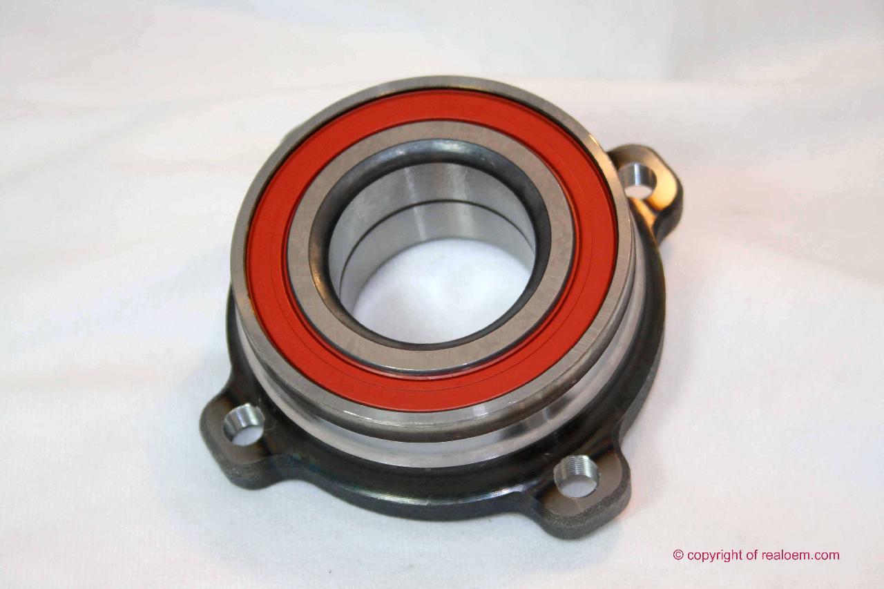

^B^M^W^ Skrevet Juli 4, 2015 Skrevet Juli 4, 2015 Det skal være en magnetisk ring med fordypninger med jevne mellomrom på baksiden av lageret slik som på dette bildet. Sensoren leser da forandring i magnetfelt som følge av endret avstand til magnetringen i fordypningene. Det er vel ganske vanlig å få en feil på en hjulsensor, jeg ville vurdert å bytte denne før jeg eventuelt byttet hjullager igjen. OEM hjulssensor fås for 700,- fra koed, mens originale hjullager koster over 1000,- per stykk. Dersom du ikke finner ut av det fant jeg denne siden med informasjon om feilsøking av problemer med ABS-systemet. Espen Aass reagerte på dette 1

Filip Hanssen Skrevet Juli 4, 2015 Forfatter Skrevet Juli 4, 2015 Det skal være en magnetisk ring med fordypninger med jevne mellomrom på baksiden av lageret slik som på dette bildet. Sensoren leser da forandring i magnetfelt som følge av endret avstand til magnetringen i fordypningene. Det er vel ganske vanlig å få en feil på en hjulsensor, jeg ville vurdert å bytte denne før jeg eventuelt byttet hjullager igjen. OEM hjulssensor fås for 700,- fra koed, mens originale hjullager koster over 1000,- per stykk. Dersom du ikke finner ut av det fant jeg denne siden med informasjon om feilsøking av problemer med ABS-systemet. Jeg husker det ble en liten bulk i den svarte ringen da jeg banket lageret på venstre siden på plass igjen, da er det nok dette som gjør det. Må nok bite i det sure eple og bytte lageret igjen Hvis ikke det er mulig å erstatte den magnetringen da.
