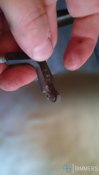

ESER Skrevet August 11, 2015 Forfatter Skrevet August 11, 2015 Ser ut som om jeg fant synderen til alt vondt=) Reef89 reagerte på dette 1
