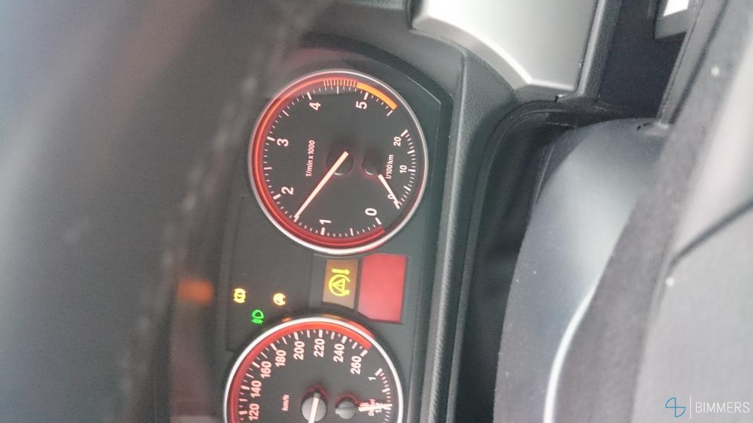

ESER Skrevet September 17, 2015 Skrevet September 17, 2015 Kjørte min 08 318d i en del vann i dag og merket jeg fikk litt vannplaning. Rett etterpå fikk jeg nasse gule lamper i instrumentet. Kan disse komme direkte av vannplaning? Se bilde. Blir ikke borte etter jeg stopper motor.

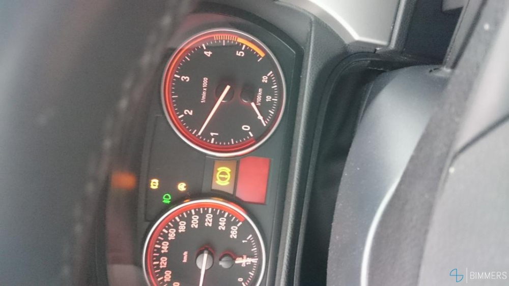

ESER Skrevet September 17, 2015 Forfatter Skrevet September 17, 2015 I tillegg til bildene vises også punkteringsindikatoren i den nederste skjermen hvis jeg blar et hakk til.
Anathema Skrevet September 17, 2015 Skrevet September 17, 2015 Vannplaning betyr bare at hjulene mister kontakt med asfalten. Altså nedsatt friksjon, tilsvarende å kjøre på våt is. Så nei, det er ikke mulig at utslag på varsellampene kan komme direkte av vannplaning. Men kjøring i mye vann kan jo føre til flere ting - vanninntrengning i elektrisk anlegg kan gi alle mulige feil.
