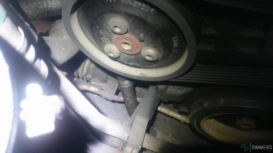

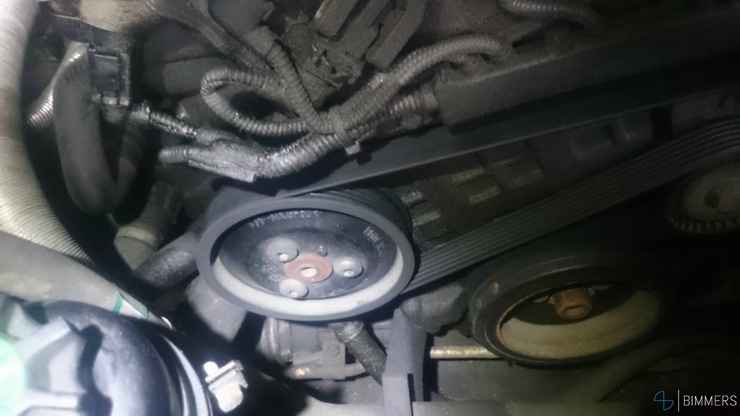

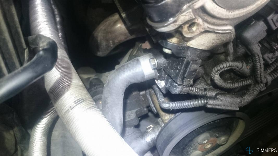

Har en 316i 2003mod som bruker endel olje. Er ikke noe blårøyk å snakke om og den drypper heller ikke. Men man kjenner godt lukten av olje fra motorrommet etter en tur.
Tok av alle deksla og kikka godt etter. Tenkte først det kunne være pakninga rundt topplokket. Men så så heller ut som at det var ett av røra (returrør for olje?) som svetta olje? Hva tror dere?
Tusen takk for svar

Det er nok hard og morken pakning mellom toppdeksel og topp. Som gir lekkasje.
Men det kan i tillegg være lekkasje på veivhus ventilasjon og tilhørende rør. Så ved å kikke på de tingene der finner du nok synderen.
