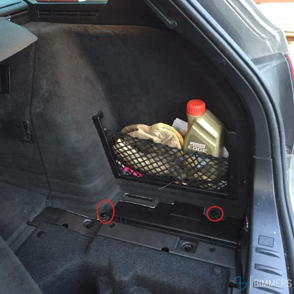

StigJ Skrevet Januar 13, 2016 Skrevet Januar 13, 2016 Bilder er bra ja. Tror nok det er likt på din bare du har oversett det http://www.realoem.com/bmw/enUS/showparts?id=UX12-EUR-05_2008_E91N_BMW_318d&diagId=51_6027#51477156602 Del nr. 2 er jo hele panelet som kan vippes ut. Så sitter panel nr. 14 under der igjen som dekker batteriet. Jeg la en hurtigkopling helt fremme i hjørnet på denne platen slik at det bare var å vippe ut det store hvis jeg skulle lade. Fant et bilde hvor man ser festene i bunnen til dette dekselet. To plastikkskruer som vris 90 grader. SweetBMW og Gorg reagerte på dette 2
///FredriK.S Skrevet Januar 13, 2016 Skrevet Januar 13, 2016 De to ja, også vipper du dekslet nedenfra og ut

StigJ Skrevet Januar 14, 2016 Skrevet Januar 14, 2016 Riktig. Husket litt feil av fremgangsmåten men du tok den Jeg la pluggen til CTek-laderen min slik at den kom ut under trekket rett ved venstre skrue. Gorg reagerte på dette 1
