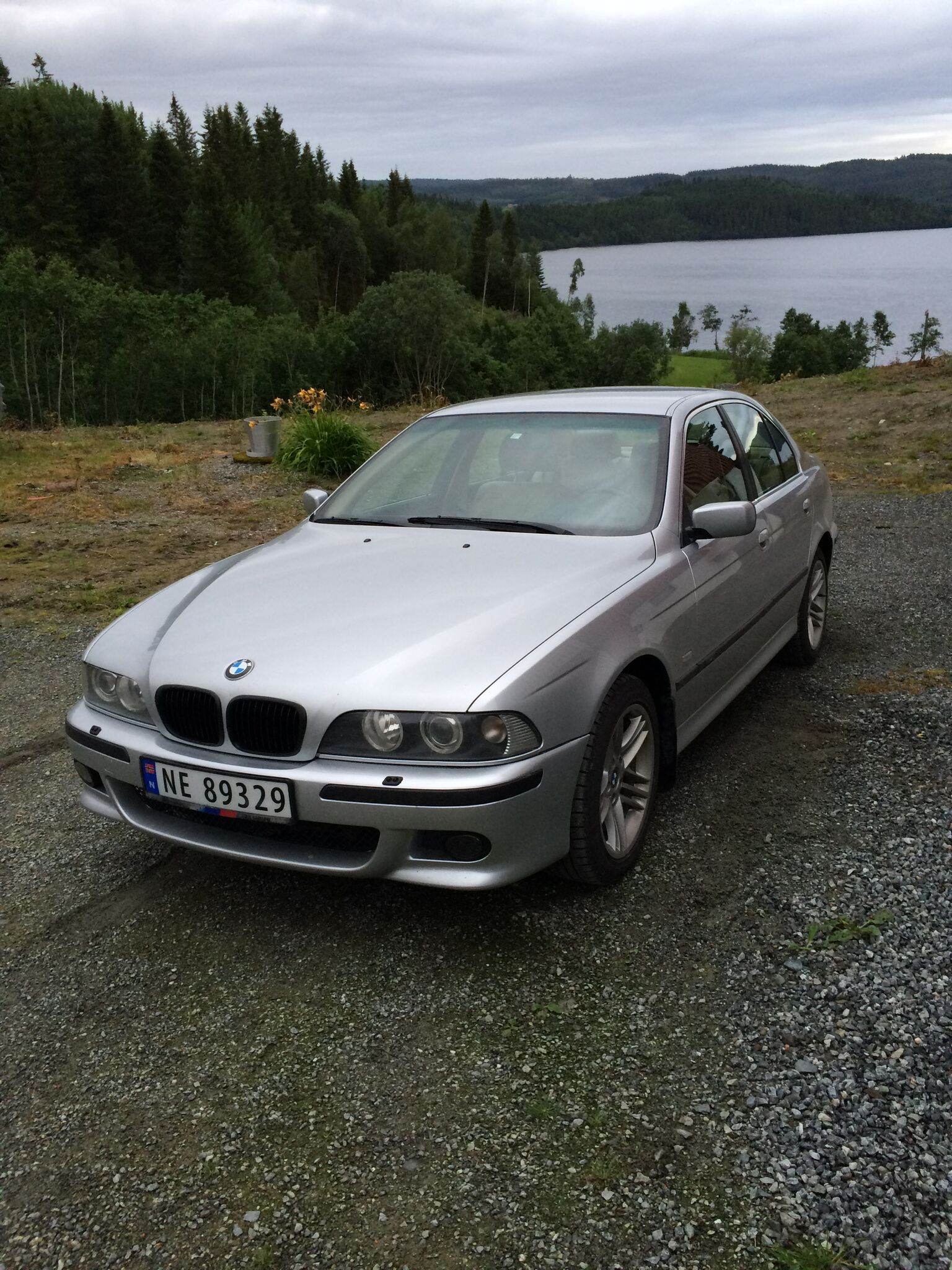

11. April 2015 så bilen sånn ut!
Noen måneder etterpå ser bilen slik ut
Bildet er tatt i Juli 2015. Første bilde med M-sport montert utvendig, og shadowline nyrer. :)Fangere ble kjøpt hos TrollTuning, og lakkert hos det lokale bilskadesenteret. Montert med god hjelp av mitt kjære internett, og en svoger som har E39 selv.

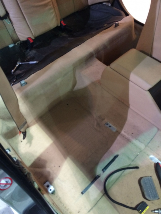

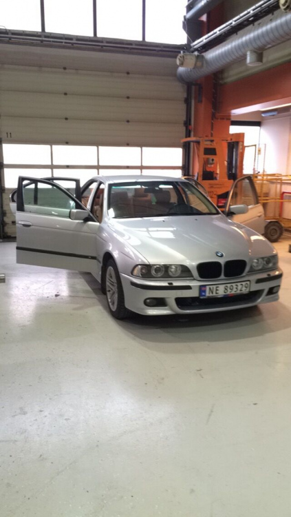

BMW NSS.jpgEr så heldig å få bruke verkstedet på jobb på ettermiddag / helg, så det ble benyttet. Kjørte inn bilen fredag 7. August, og der sto den til sent søndag kveld.

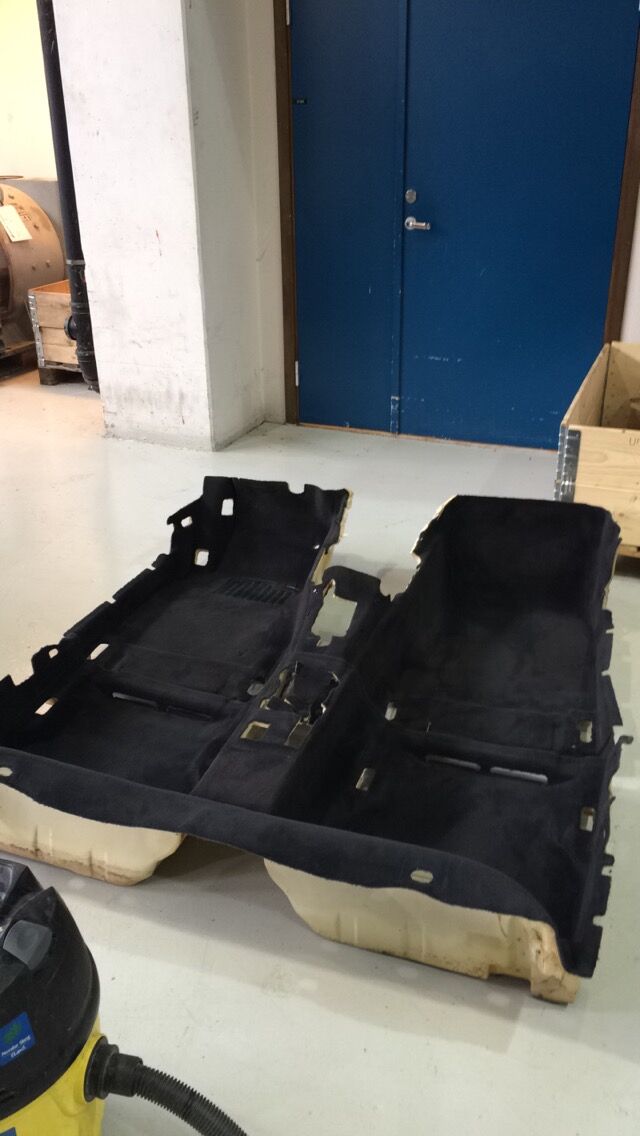

svart matte.jpgFikk rensa gulvmatta som skulle inn med Autoglym sin SmartCarpet, og matta ble god som ny.
beige matte.jpgDemonteringen kunne begynne. Vil gjerne nevne at jeg hadde ikke ANELSE om hva jeg holdt på med. skrudde ut alle skruer jeg fant, og lirka å dro i det som skulle ut.

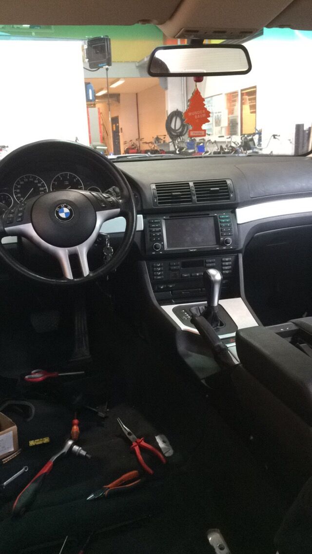

Etter noen timer ser det slik ut. Jeg minnes en litt skremt kar som sto å så på bilen sin..
Så var det bare å gjøre alt i revers!
Sent søndagkveld ser det slik ut. FORNØYD!
