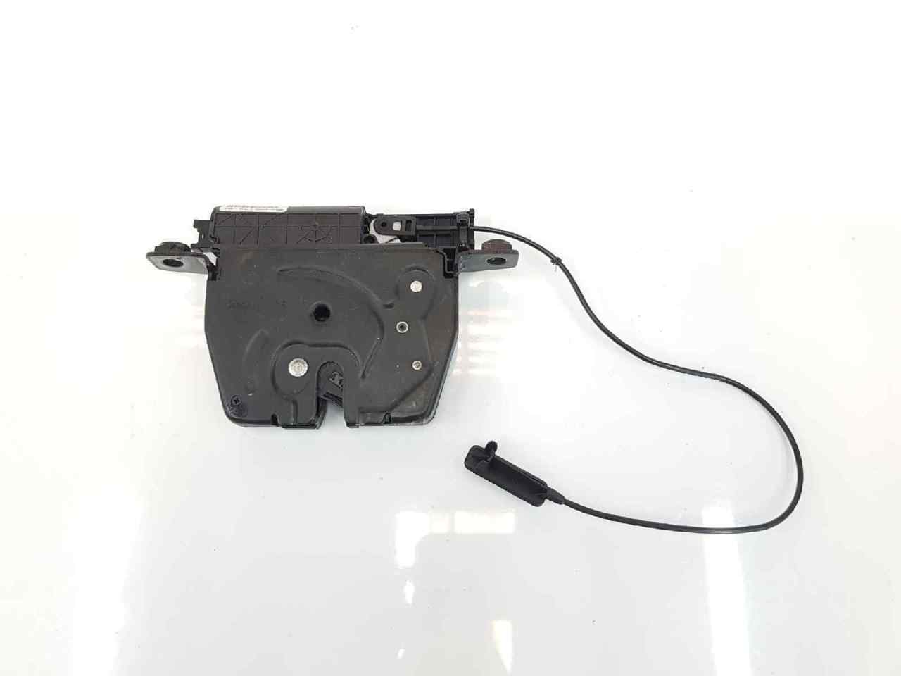

Sidslack Skrevet Oktober 18, 2020 Share Skrevet Oktober 18, 2020 Hei! bakluka har låst seg og gått i vranglås på min BMW 320 touring 2013 mod. Har noen vært borti dette og kan gi meg en pekepinn på hvor jeg kan finne manuell åpner? Jeg har åpnet wirekasetten hvor motoren til låsen sitter. Forsøkt å trekke den wireren frem og tilbake uten hell så tror jeg er på feil sted. Leter og leter men finner svært lite svar på dette rundt på nettet. Lenke til kommentar Del på andre sider More sharing options...

E.C. Skrevet November 3, 2020 Share Skrevet November 3, 2020 Skal da gå en plastsnor du skal kunne dra i: https://www.realoem.com/bmw/enUS/showparts?id=3K12-EUR-07-2012-F31-BMW-318d&diagId=41_2201 Lenke til kommentar Del på andre sider More sharing options...
Sidslack Skrevet November 4, 2020 Forfatter Share Skrevet November 4, 2020 8 timer siden, E.C. skrev: Skal da gå en plastsnor du skal kunne dra i: https://www.realoem.com/bmw/enUS/showparts?id=3K12-EUR-07-2012-F31-BMW-318d&diagId=41_2201 Kom gjerne med videre forklaring på hvor i alle dager denne plastsnora sitter 😬😬 Lenke til kommentar Del på andre sider More sharing options...
E.C. Skrevet November 4, 2020 Share Skrevet November 4, 2020 Du ser proppen i enden, er vel den som er synlig. 20-30 cm til side for låsen? Lenke til kommentar Del på andre sider More sharing options...
Sidslack Skrevet November 4, 2020 Forfatter Share Skrevet November 4, 2020 1 time siden, E.C. skrev: Du ser proppen i enden, er vel den som er synlig. 20-30 cm til side for låsen? Føler meg passe dum nå, men forstår ikke helt hvor du mener? Lenke til kommentar Del på andre sider More sharing options...
E.C. Skrevet November 4, 2020 Share Skrevet November 4, 2020 Jeg vet ikke om du har den, bare at den var synlig på deletegningen. Det er vel påbudt i USA pga. kidnapping elns. Har du sett under dekselet med de to skruknottene? Lenke til kommentar Del på andre sider More sharing options...
