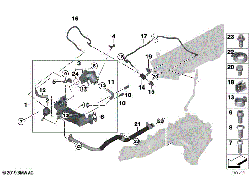

thomaleo Skrevet Januar 3, 2021 Forfatter Share Skrevet Januar 3, 2021 3 timer siden, 540is skrev: Jeg hadde sjekket om egr ventil står litt åpen, og/eller sjekket om innsug og innsugskanaler i topplokk begynner å gro igjen. Da får du sånn fjusk, verst på kald motor. tror du at det også forklarer at dyse nr 1 er utenfor verdiene sine? når du sier egr ventil, mener du nr3 på dette bildet? eller snakker du om spjeldet som står på innsuget? Lenke til kommentar Del på andre sider More sharing options...

540is Skrevet Januar 3, 2021 Share Skrevet Januar 3, 2021 (endret) Er en innsugskanal tettere enn de andre så vil vel motorstyringen prøve å kompensere for det med lengre åpningstider på den dysen. Nr 3 er egr ventilen ja, men det spjeldet på innsuget kan og gro igjen. En youtuber med samme problem? les videobeskrivelsen Endret Januar 3, 2021 av 540is Lenke til kommentar Del på andre sider More sharing options...
