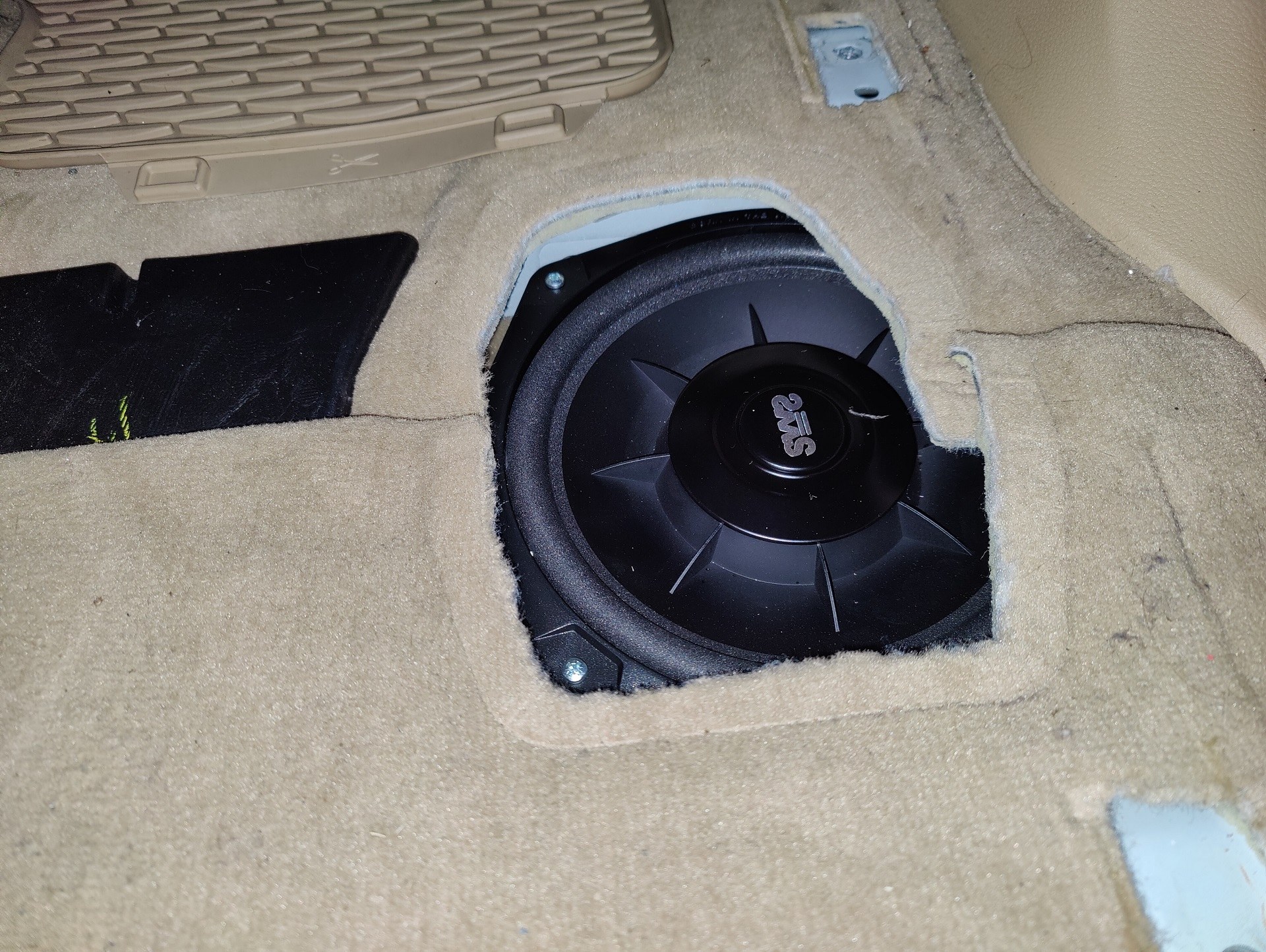

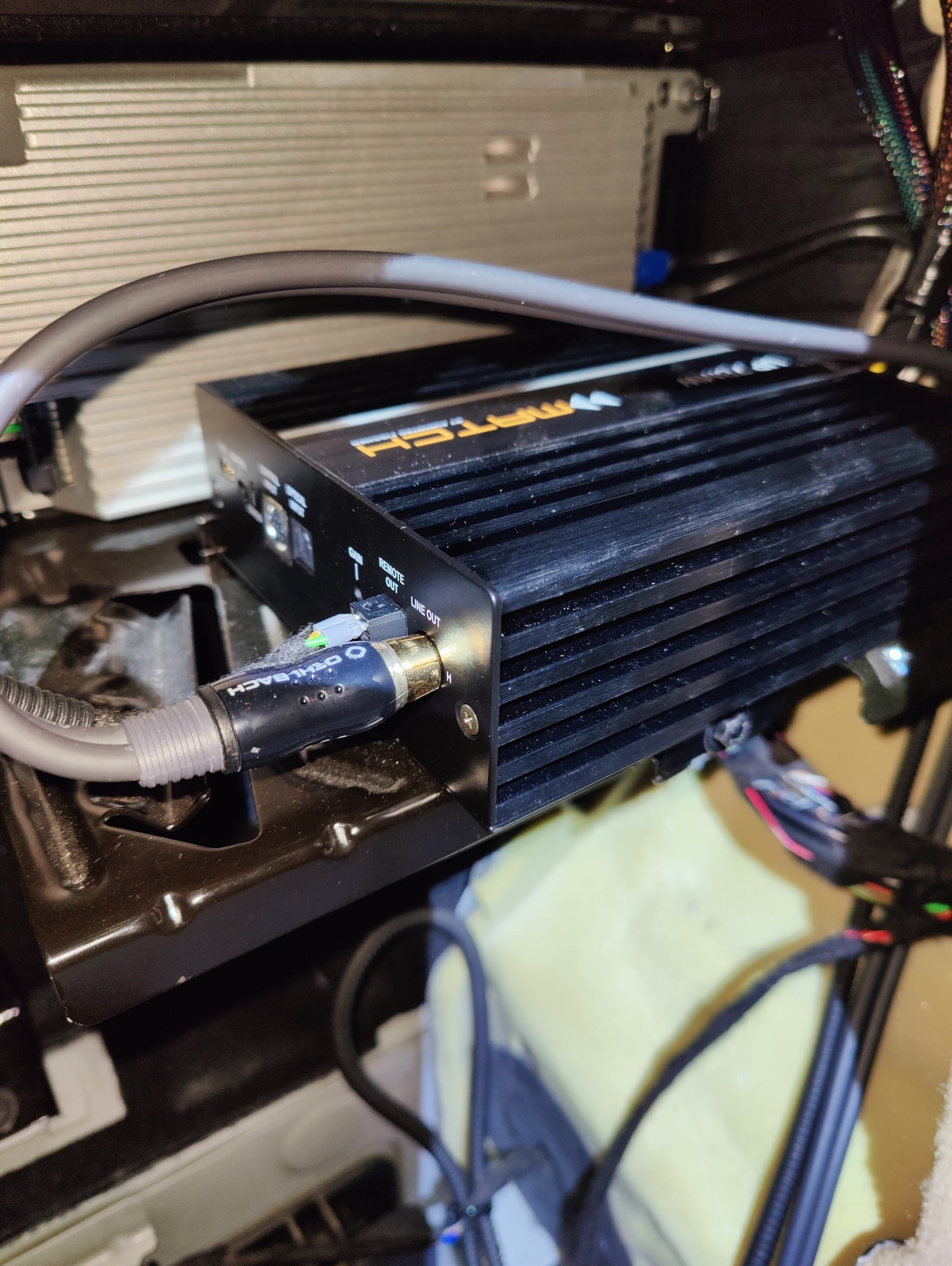

teerex Skrevet November 20, 2025 Skrevet November 20, 2025 (endret) Kjekt med litt ekstra bass i hekken ja ☺️ Hentet signal fra sub-utgang på Match up7 forsterker, men jeg hadde jo "bare" 676 hi-fi så kanskje litt enklere på en måte. Oppgraderte også bassene under setene. Dette var faktisk i 2023. Endret November 20, 2025 av teerex mr.pingu reagerte på dette 1
