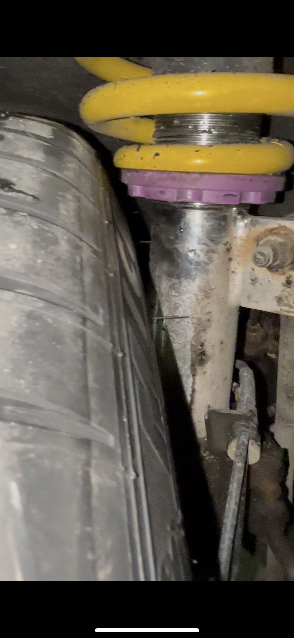

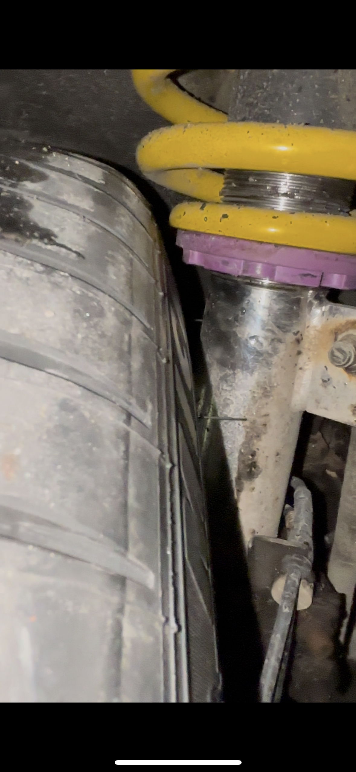

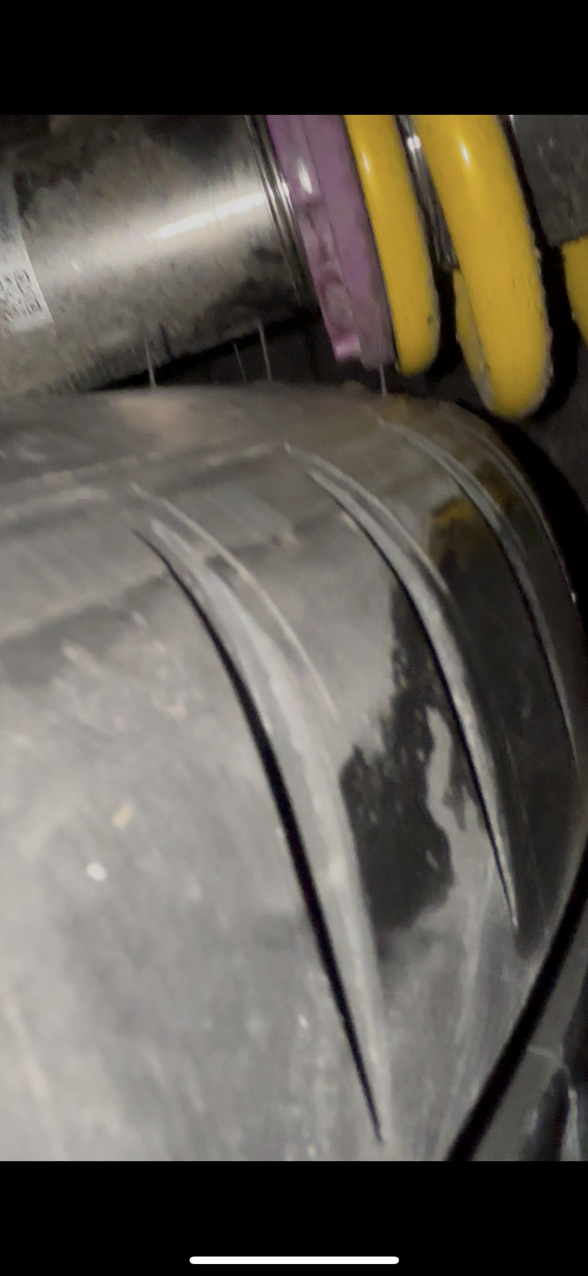

///FredriK.S Skrevet Juni 6, 2025 Skrevet Juni 6, 2025 Hei. Har satt på nye hjul, og juster litt på kjørehøyden. Ser nå at det muligens vil bli trøbbel med at fjæra går i dekket ved kompresjon. Skulle aller helst fått spacet ut litt, men da vil dekket stikke for mye ut.😅 Bildene er av bil på bakken, og i sving. Tenker å ta en test tur imorgen. Men hva tror folket ?
E.C. Skrevet Juni 6, 2025 Skrevet Juni 6, 2025 Det vil nok kunne subbe under rette forhold, så du må enten heve høyden, kjøre meget pent eller bytte hjul. Jeg har relativt liten avstand til fjærskål hos meg nå, men der er det skål og ikke fjær, hjelper på at skål har fast avstand mot hjulnav, mens fjær kan - som du er inne på - bevege på seg litt. Ellers flekser nok dekk mest i bunn, så det kan hende det går greit ish om du kjører halvveis pent. ///FredriK.S reagerte på dette 1
hsd Skrevet Juni 6, 2025 Skrevet Juni 6, 2025 (endret) Eg ville ikke kjørt med dette pga nederste ringen sikkert vil komme nedi. Er ikke det mulig å montere andre/lavere topplager slik du kan justere lengre opp og så beholde samme høyde? Endret Juni 6, 2025 av hsd ///FredriK.S reagerte på dette 1
///FredriK.S Skrevet Juni 6, 2025 Forfatter Skrevet Juni 6, 2025 Takk for svar. Er enig med dere, så blir å se på alternativer med spacer/heise bilen imorgen. Samt se etter topplagere til et senere tidspunkt. Takk igjen 😄
