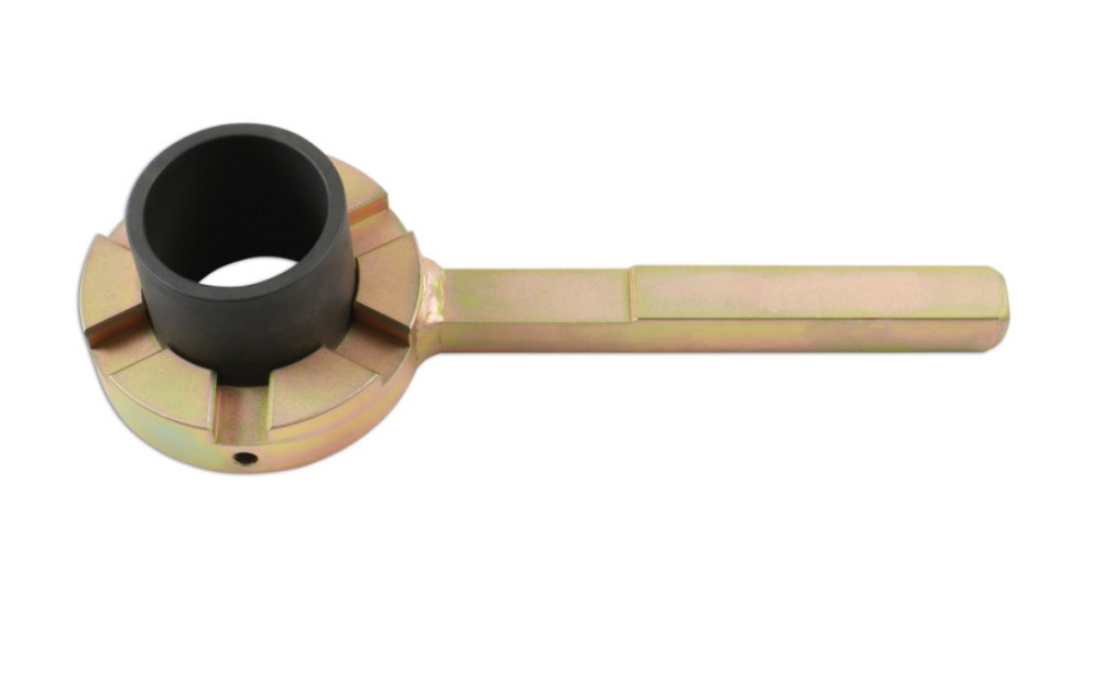

Noen i nærheten av Grimstad som har et veivakselbalanseringsverktøy i låne/leie ut? Skal skifte veivakslehjulet på en M47, og trenger verktøyet for å låse av hjulet.
Du kan, om du tør, å montere verktøy på bolten på veiva, mot feks bakken. Så vrir du på nøkkel bittelitt! Evt ta ut sikring til lavtrykkspumpen, med motor i gang, da skal motoren stoppe. Da klarer den ikke starte igjen.
Jeg gjorde dette på min gamle M47 med stort hell.

Verktøyet er gull hvis man ikke skal utfordre skjebnen, ender vel opp med ca 430nm eller no til slutt når man monterer.
Min bolt satt bra, men etter ca 10 minutter med muttertrekker (700nm+) kom den greit ut. Jeg kappa til ett firkantrør og tredde verktøyet innpå slik at det hvilte på en av labbene med litt treverk i mellom.

Skrevet (endret)
Har byttet en slik som var skrudd til med Loctite. Brukte største Milwaukee 1/2" muttertrekker og lang 22 mm pipe(løsnet ikke med kort).
Prøvde også med motholdet du har avbildet, men klarte nok ikke å holde det helt inntil vibrasjonsdemper for det endte med knekte tenner på demperen.
Radiator måtte ut ja, og ville kjøpt vektet pipe om jeg skulle bytte igjen, f.eks denne: https://a.co/d/20ekKQA
Endret av iittala
Kort pipe rekker ikke langt nok inn, og når den først løsner er det stort sett bare å skru den ut med fingrene.
Bolten er engangs og skal byttes hver gang den løsnes, så er det gjort etter boka sist skal det ikke være Loctite på bolten 🙂.

På M47? Avstandsstykket på motholden er jo 4-5cm... Kommer jo an på hva man mener med kort pipe, og om man fjerner alt foran motor så man kommer "rett på".
Skrevet (endret)
M47 ja, men som jeg skrev over fungerte ikke motholdet for meg med bolt limt med Loctite så det brukte jeg ikke. Om det var brukerfeil fra min side vites ikke, men det ble nå resultatet. Det motholdet er vel heller ikke helt etter boka, BMW foreskiriver vel å låse svinghjulet og bruke 3/4" verktøy hvis jeg minnes rett.
Uansett var poenget at hvis det ikke går med verktøyet man har, da trengs større verktøy og vektede piper er et nyttig hjelpemiddel i så måte. Det kan jo være noen har brukt Loctite her også..
