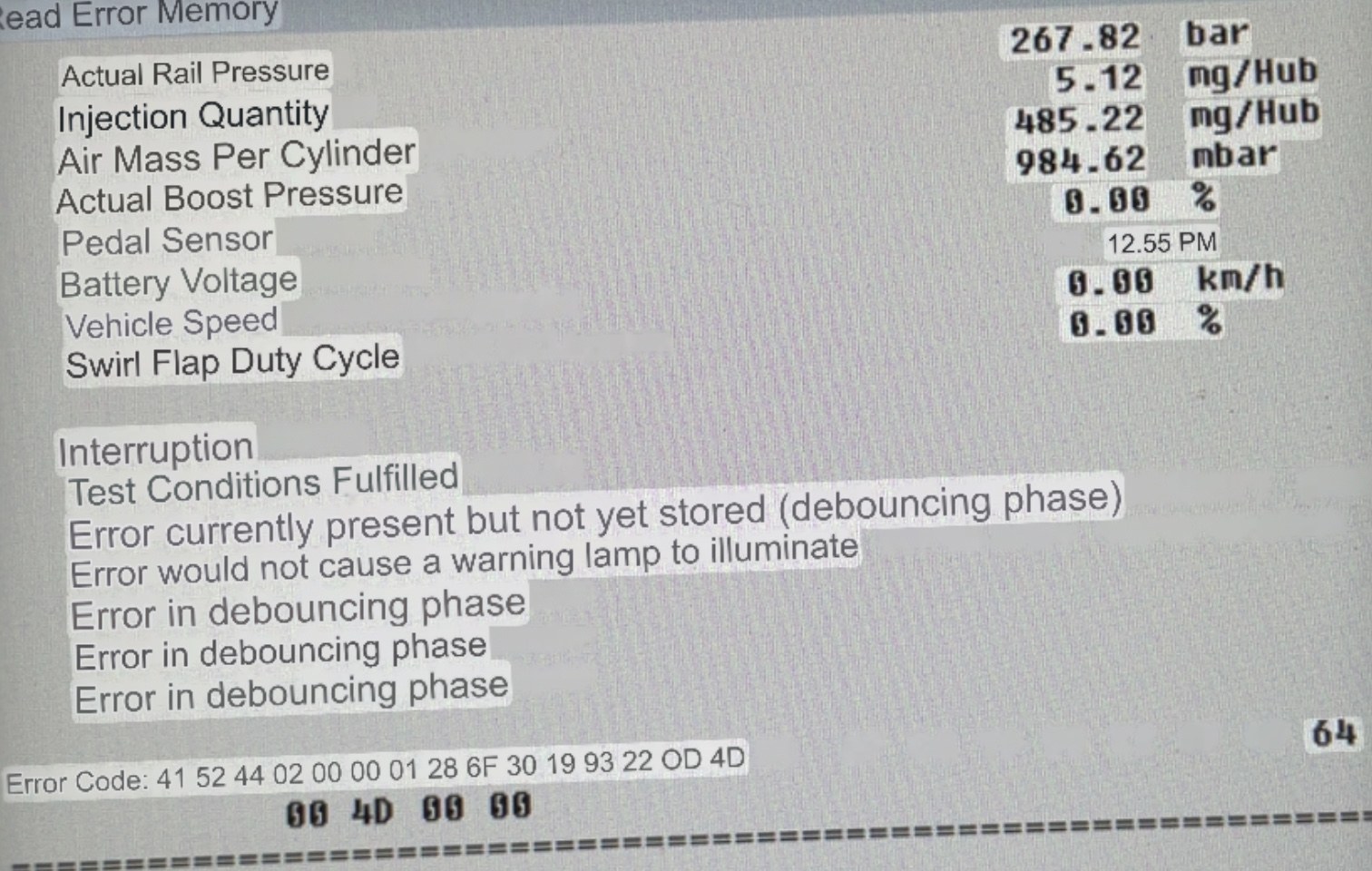

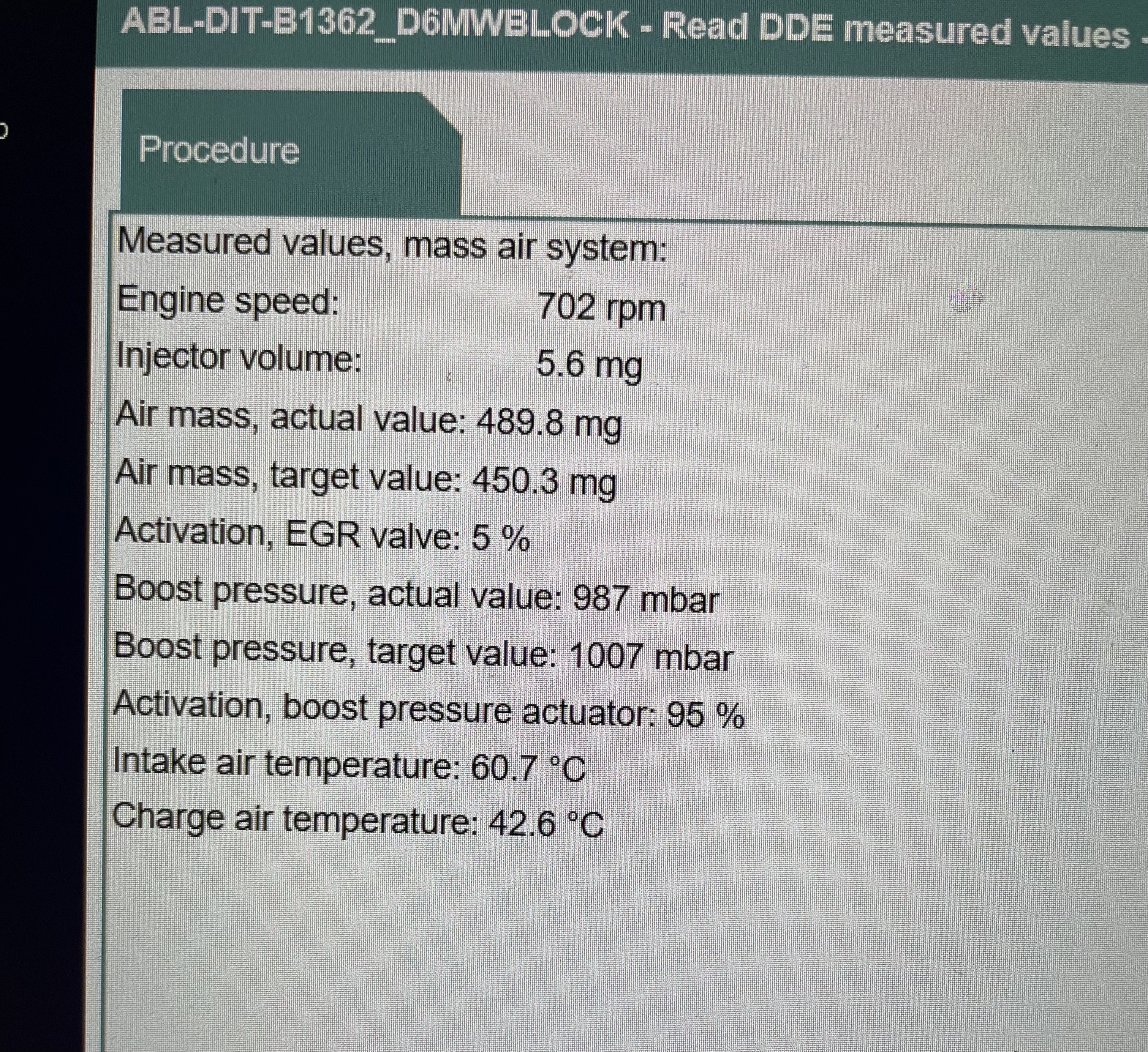

HartgeE70 Skrevet Juli 31, 2025 Skrevet Juli 31, 2025 Sliter med en feil kode på en x5 e70 3.0 D M57N2 motor. feil koden er 3F77 Charge air pressure acuator. activation. jeg kan se armen gå inn og ut. men lydene... de forvirrer meg. link til 3 videoer. : 1 videoen, den lyde har kun dukket opp engang.

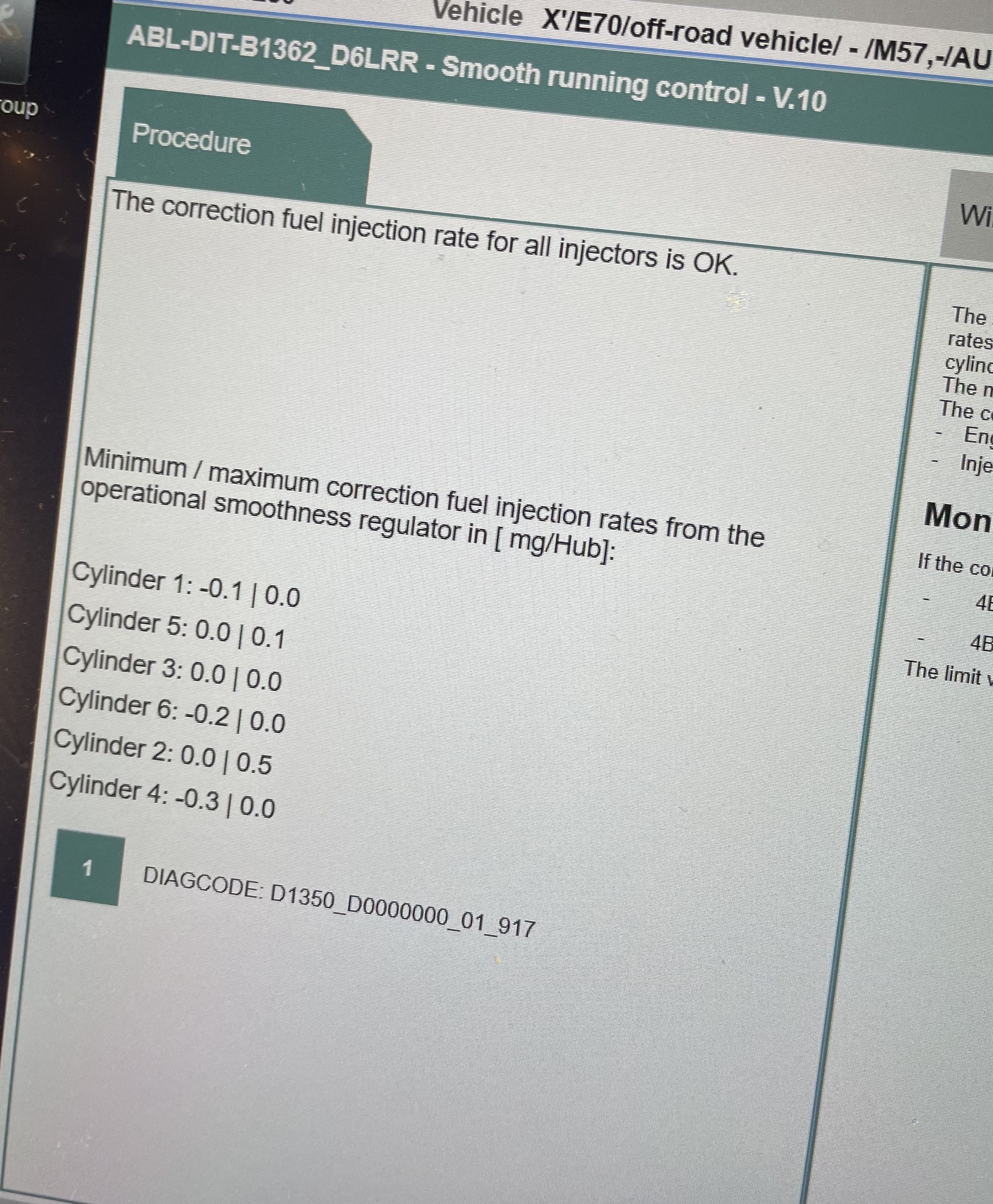

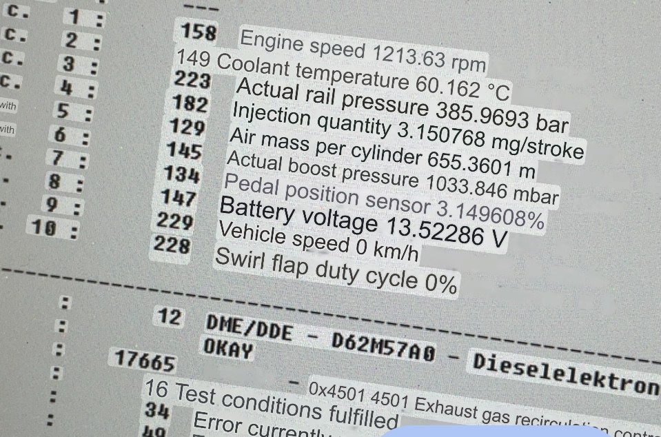

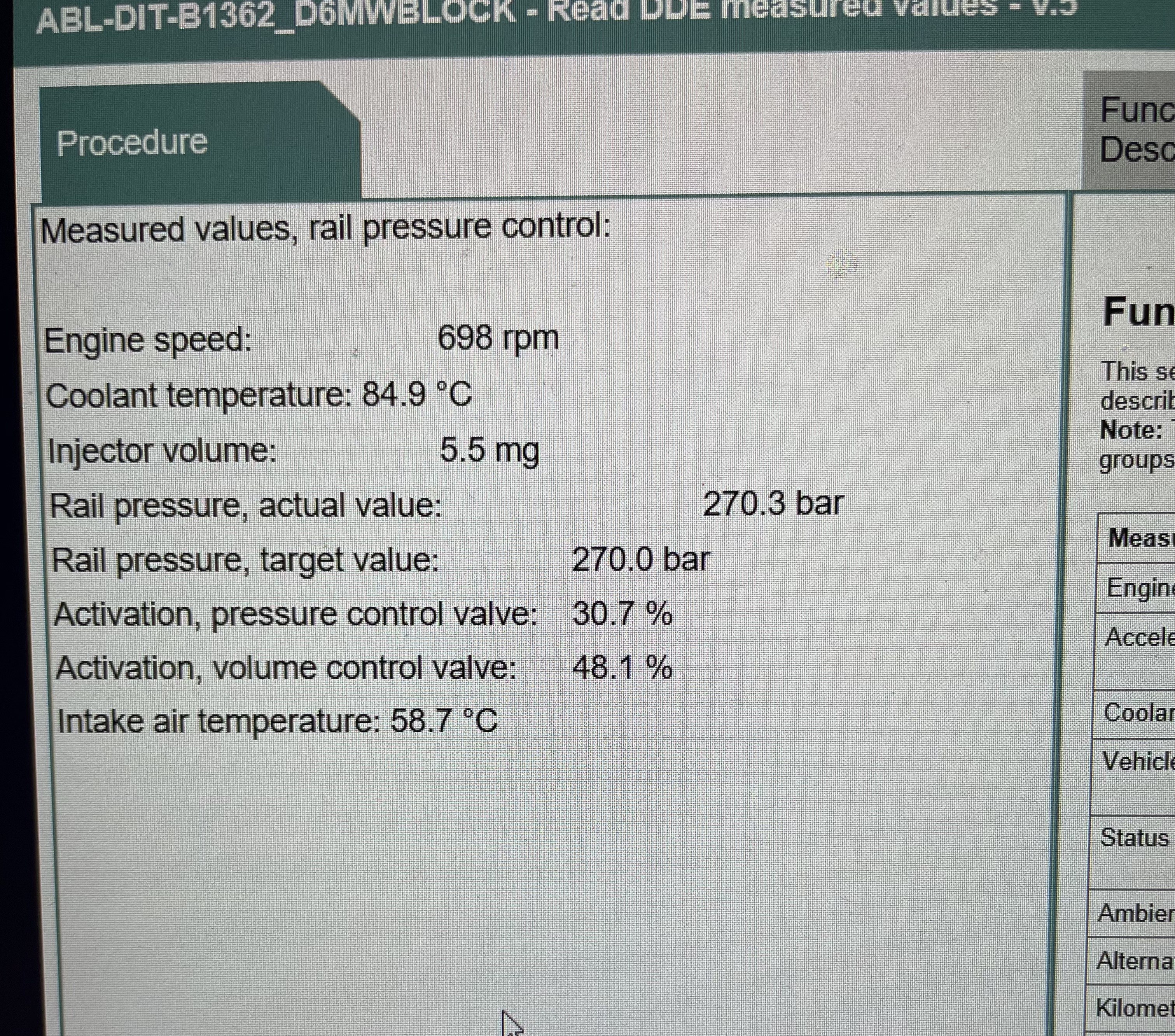

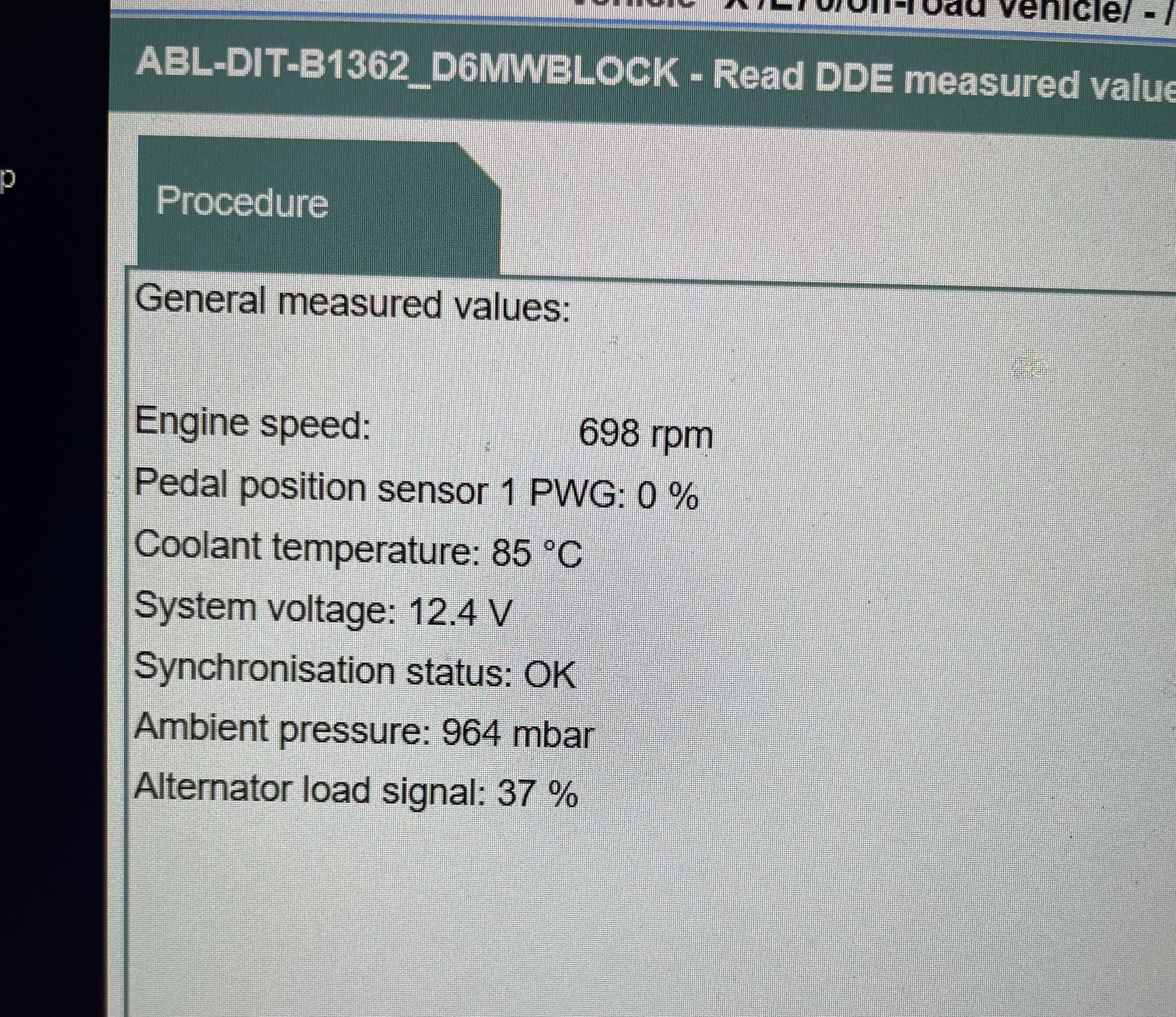

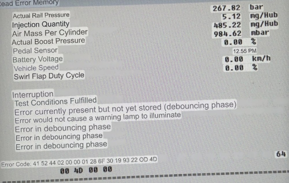

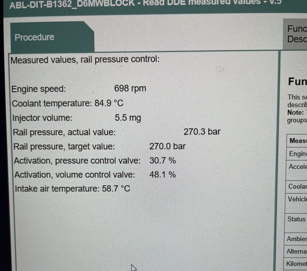

HartgeE70 Skrevet Juli 31, 2025 Forfatter Skrevet Juli 31, 2025 18 minutter siden, Ingvaldsen skrev: Såpevann fungerer somregel best ved veldig lavt trykk, som feks 0,2 bar. ved høyere trykk kan du resultere i å blåse vekk såpevannet men m57n2 ånder noe voldsomt så der du har oljesvetting på trykklinja er det også trykklekasje Har ikke sett noe oljesvetting som drypper. Stått uten deksel og plate undersiden. I flere dager nå uten så mye som en dråpe olje på garasjegulvet. la ved bilder (avlesning ista og inpa) om det hjelper
Ingvaldsen Skrevet Juli 31, 2025 Skrevet Juli 31, 2025 11 minutter siden, HartgeE70 skrev: Har ikke sett noe oljesvetting som drypper. Stått uten deksel og plate undersiden. I flere dager nå uten så mye som en dråpe olje på garasjegulvet. Tror du missforstår, det trenger ikke å dryppe men at det finst avleiring/svette av olje. Har du helt tett trykklinje så skal den vær bortimot helt ren
