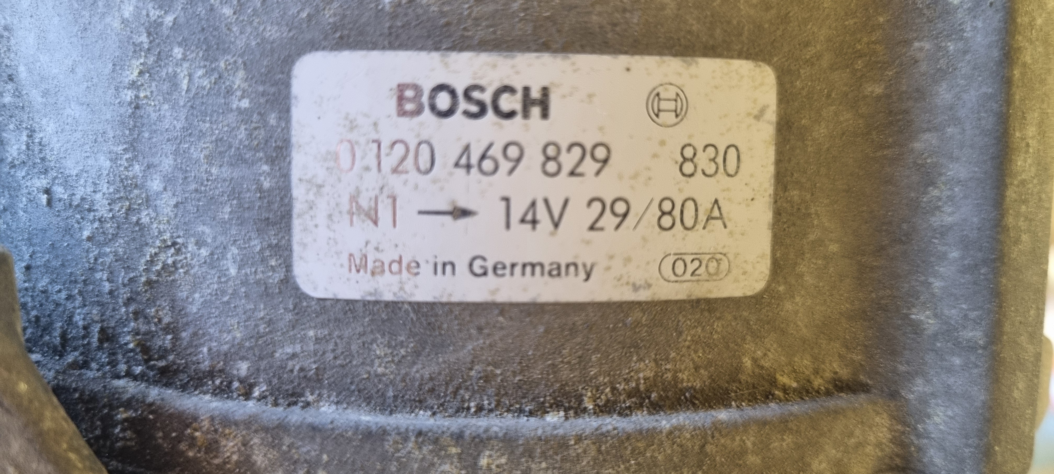

Kenneth291 Skrevet August 23 Skrevet August 23 Skal kjøpe en ny dynamo til min e30 318i ettersom den jeg har nå er kaputt. Jeg bestilte først en på autodoc men den jeg fikk var helt ulik på festene. Ser at autodoc selger en som er på 65 amper, men den jeg har er på 85 amper, har dette noe å si?

Maxmek Skrevet August 24 Skrevet August 24 (endret) 20 minutter siden, Kenneth291 skrev: Batteriet er på 62 amp, så en dynamo på 65 amp skal vel i teorien holde? Les hva jeg skrev over her. Et batteri kan ikke motta mer enn ca 30Amp uansett størrelse når det er lite strøm på, så avtar ladestyrken (Ampere) jo høyere spenning (Volt) det får, fullladet tar det ikke imot nesten noen ting. Batteristørrelsen spiller ingen rolle annet enn at det tar lengre tid å lade opp når det er nedtappet med jo større batteriet er. Teoretisk er et batteri fulladet ved ca 12,72Volt, men det oppnår man stort sett bare med ganske nye batterier. Har du hvilespenning på batteriet på ca 12,5-12,6 er det ok. Under 12,3 bytt batteri. Idell ladespenning er ca 14,4 Volt litt avhengig av temperatur. Endret August 24 av Maxmek Kenneth291 og E.C. reagerte på dette 2
Kenneth291 Skrevet August 24 Forfatter Skrevet August 24 9 timer siden, Maxmek skrev: Les hva jeg skrev over her. Et batteri kan ikke motta mer enn ca 30Amp uansett størrelse når det er lite strøm på, så avtar ladestyrken (Ampere) jo høyere spenning (Volt) det får, fullladet tar det ikke imot nesten noen ting. Batteristørrelsen spiller ingen rolle annet enn at det tar lengre tid å lade opp når det er nedtappet med jo større batteriet er. Teoretisk er et batteri fulladet ved ca 12,72Volt, men det oppnår man stort sett bare med ganske nye batterier. Har du hvilespenning på batteriet på ca 12,5-12,6 er det ok. Under 12,3 bytt batteri. Idell ladespenning er ca 14,4 Volt litt avhengig av temperatur. Takk for svar! Maxmek reagerte på dette 1
