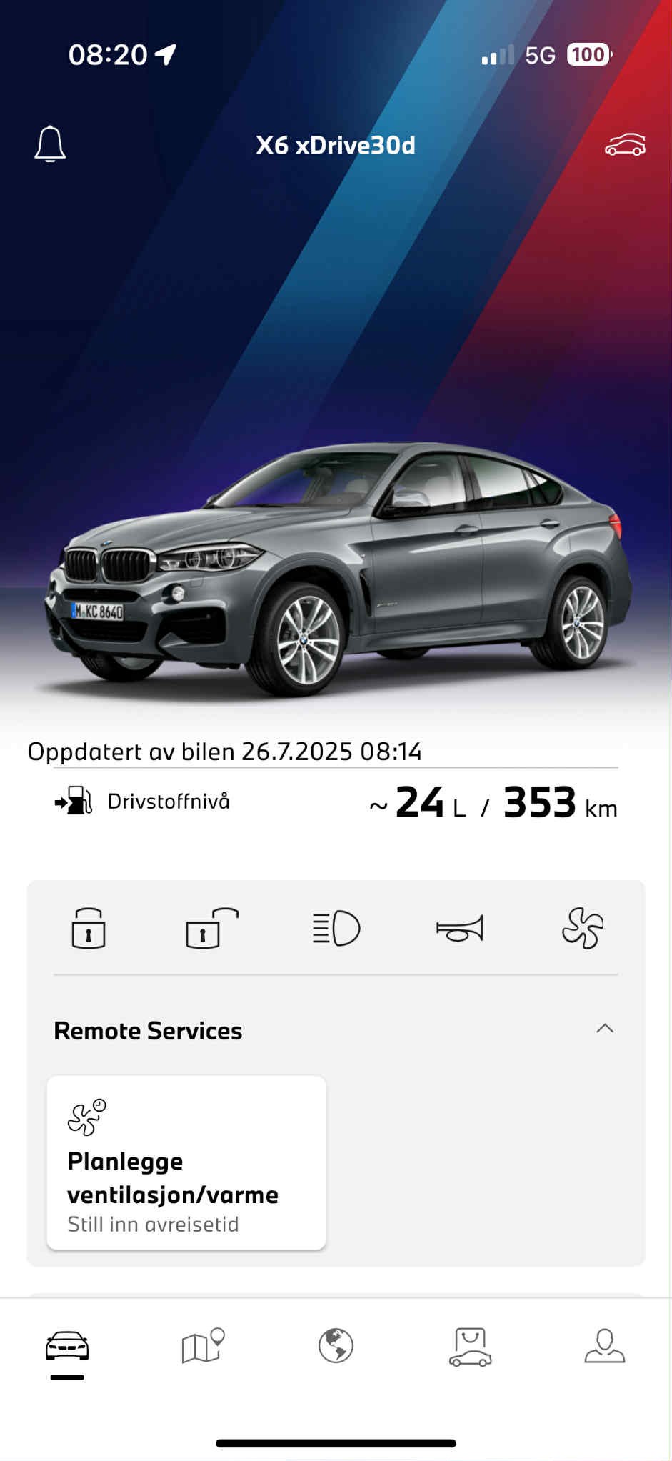

Esten Skrevet September 13, 2025 Skrevet September 13, 2025 Jeg har en 2016 mod (registrert i 2015) X6 f16. Når jeg logger meg på bmw appen på mobilen, står det at jeg har 24 liter igjen på tanken, og kan kjøre 353km. Problemet er at den ble sist oppdatert av bilen 26 juli 2025. Bilen har nesten full tank til info. Noen som en løsning? Eller forklaring.
LP760 Skrevet September 13, 2025 Skrevet September 13, 2025 Alternativer: Logg ut av App. Se om det er noen oppdateringer tilgjengelig. Fjern bilen, legg til på nytt.
Esten Skrevet September 13, 2025 Forfatter Skrevet September 13, 2025 3 timer siden, LP760 skrev: Alternativer: Logg ut av App. Se om det er noen oppdateringer tilgjengelig. Fjern bilen, legg til på nytt. Loggen ut og inn, ingen forskjell. Slettet bil og lagt inn igjen, ingen forskjell.
mr.pingu Skrevet September 13, 2025 Skrevet September 13, 2025 Ring BMW mens du er i bilen via iDrive, ConnectedDrive folka alltid vært behjelpelige når jeg ringte
papertiger Skrevet September 13, 2025 Skrevet September 13, 2025 Koble til telefonen med USB kabel til porten i midtkonsollen i bilen og ha åpen MyBMW appen. Det funker ikke så bra med trådløse oppdateringer på våre gamle BMWer
