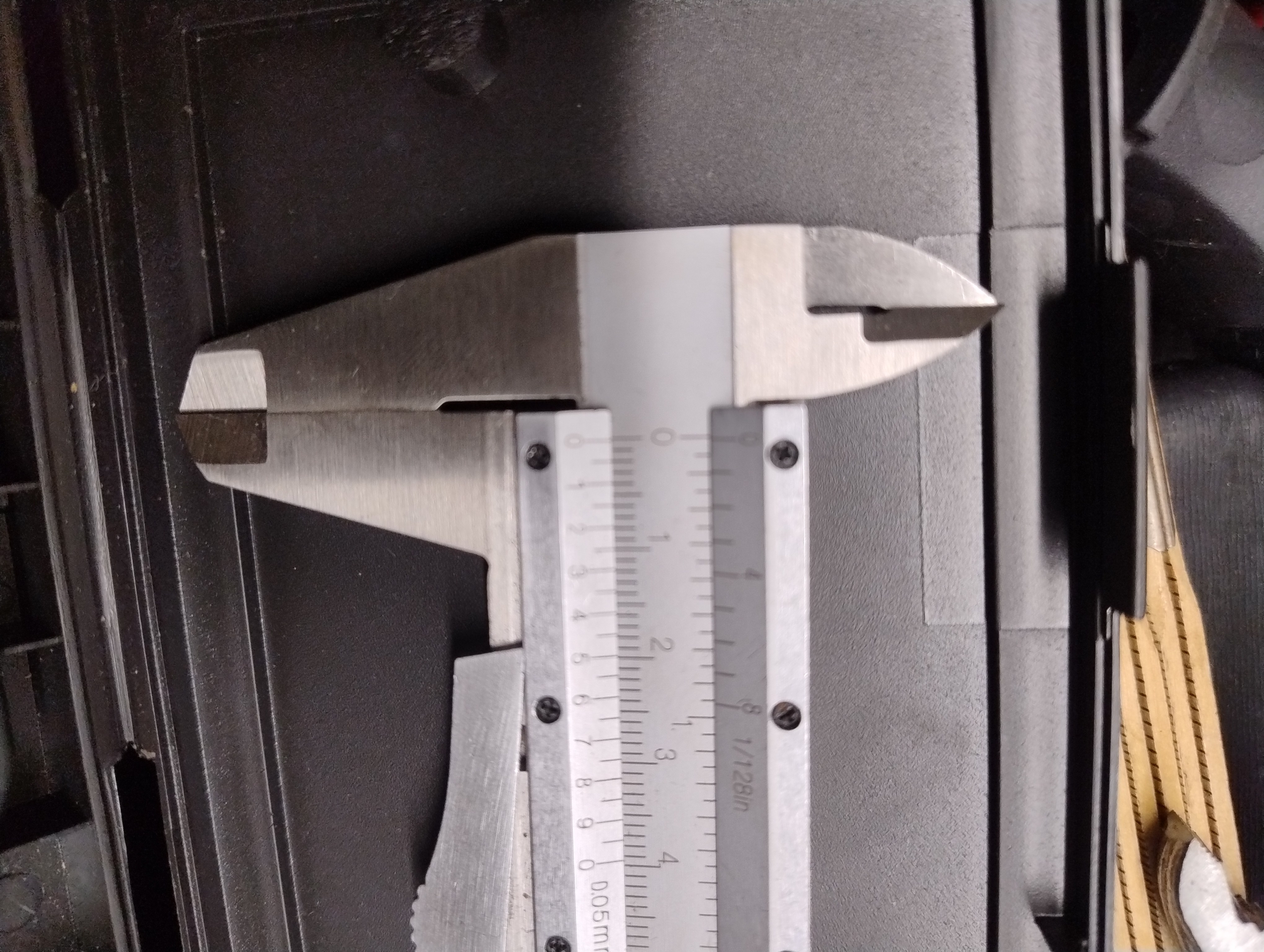

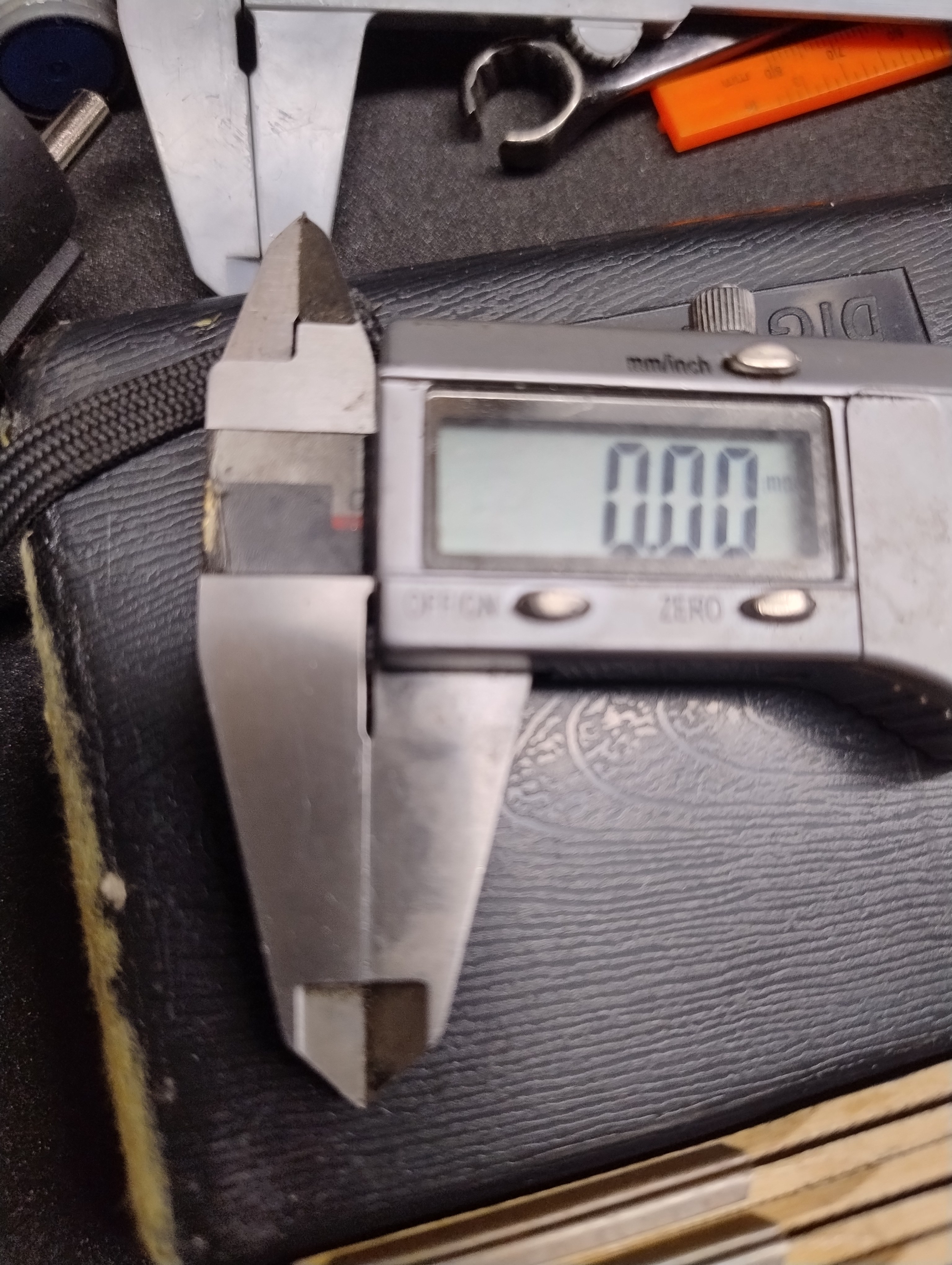

Vanlig skyvelære klarer som oftest ikke måle tykkelse på bremseskiver da man normalt sett får en liten slitekant, som man snakker om. Dermed blir måling unøyaktig.

Skyvelære har som regel klaring helt innerst, om det er såpass slitekant at man ikke kommer helt til så kan man slipe vekk slitekanten slik at man kommer til, eventuelt legge noe mellom på hver side, mutter e.l. også trekke fra tykkelsen på de.
Det er det. Ble ikke vitenskapelig målt. Men 21-22mm er igjen. I allefall ikke under 21. 24 er bredde på ny skive.
