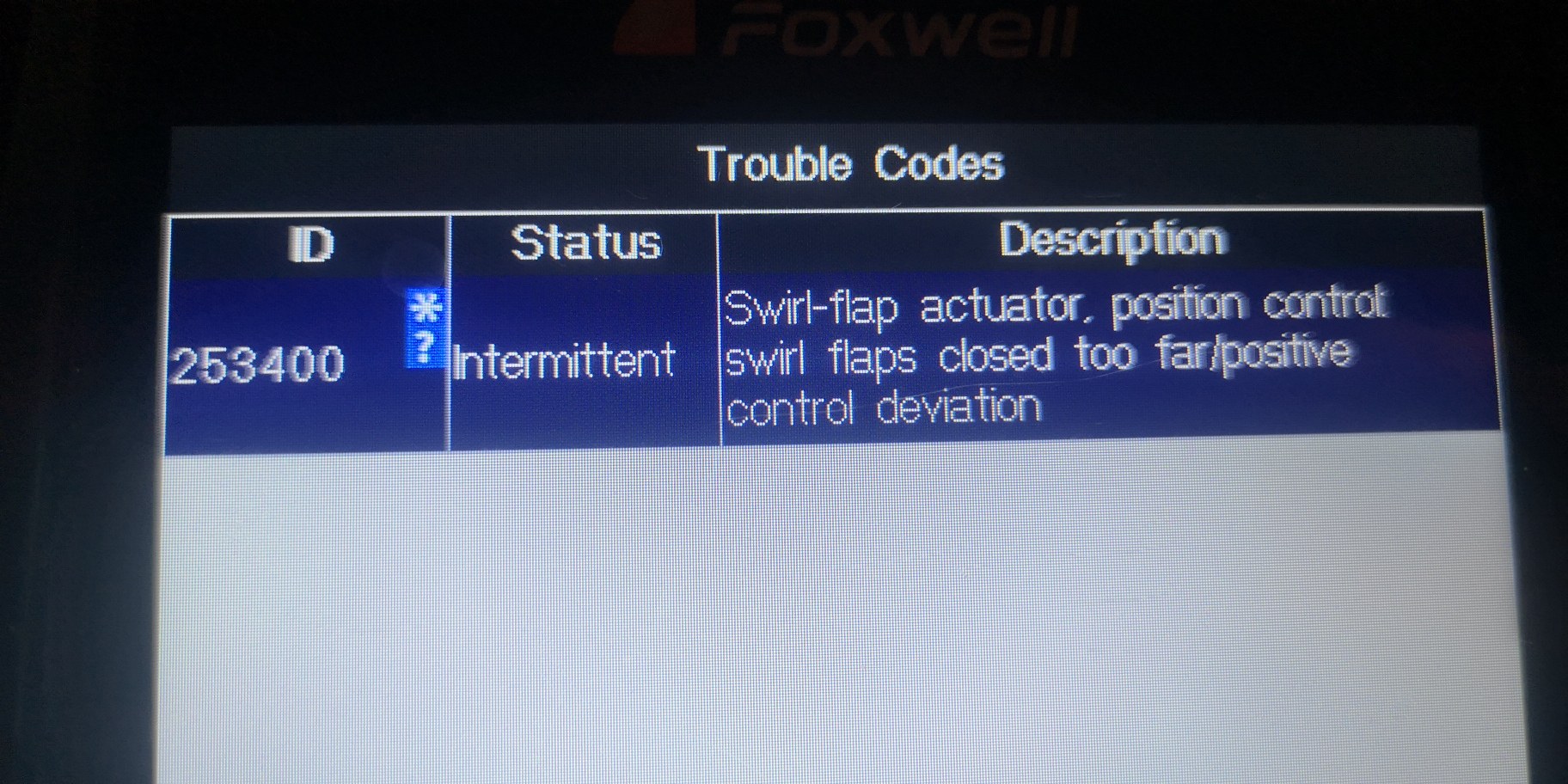

e39en Skrevet November 4, 2025 Skrevet November 4, 2025 Hei,jeg skifta komplett innsugingsmanifold med akturator til swirl flaps i april i år,merke DR Automotive til min N57 motor 525d 2011 model.Den var så kokset.Får opp feil 253400 på swirlflaps etterpå.Feil går å slette,men kommer igjen ved kjøring.Hva kan vere grunnen til dette når delen er helt ny?Må det kalibrering til og oppdatering av programvare?Legger ved bilde av feilkodeleser.km:130000
Haug530D Skrevet November 4, 2025 Skrevet November 4, 2025 Aner ikke hvorfor du har feilkode, men om det er sånn Kina Innsug så kan det være problemet, har lest om flere som har fått problem med de.
Øyvind L. Skrevet November 4, 2025 Skrevet November 4, 2025 Når du sier komplett innsug! Er det inkludert ny aktuator også?
mr.pingu Skrevet November 4, 2025 Skrevet November 4, 2025 Kanskje er problemet at aktuator går forbi ønsket posisjon. Det Kan 3D printes en liten fiks for det. https://cults3d.com/en/3d-model/various/bmw-swirl-flaps-repair-and-delete-kit-for-n47-n57-b47-b57-engines
Øyvind L. Skrevet November 5, 2025 Skrevet November 5, 2025 19 timer siden, e39en skrev: ja er ny akturator også. Sett på den gamle da. Se hva som skjer.. Eller koble aktuator vekk fra innsuget. Hva skjer da? Og swirl flaps skulle du bare ha fjernet. Jeg hadde faktisk tatt meg jobben med å fjernet de hadde jeg vært deg. Er bare trøbbel og negative ting med de.
