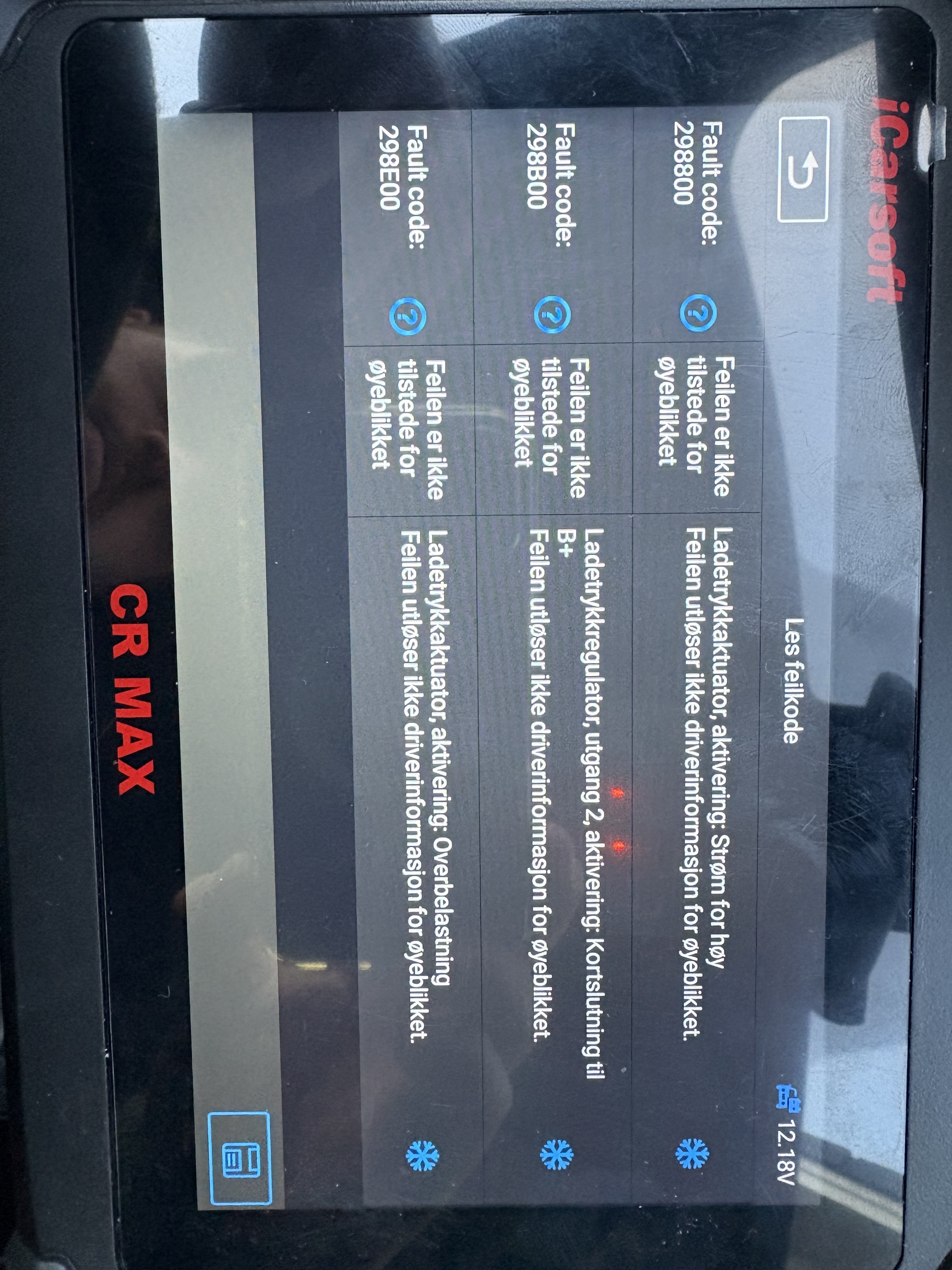

kimmen1990 Skrevet Mandag kl. 22:44 Skrevet Mandag kl. 22:44 Hei Jeg står litt fast, og lurer på om noen har idè hva disse feilkodene betyr?. Sjønner at det har med turbo å gjøre. Legger ved bilde med feilkoder. Hvor på motor sitter ladetrykkregulator? Og hvordan ser delen ut?

Haug530D Skrevet 5 timer siden Skrevet 5 timer siden Ladetrykksregulator er no 4 på bildet her, altså den sitter på innsuget. https://www.realoem.com/bmw/enUS/showparts?id=2D71-EUR-03-2015-F46-BMW-220dX&diagId=11_6458
