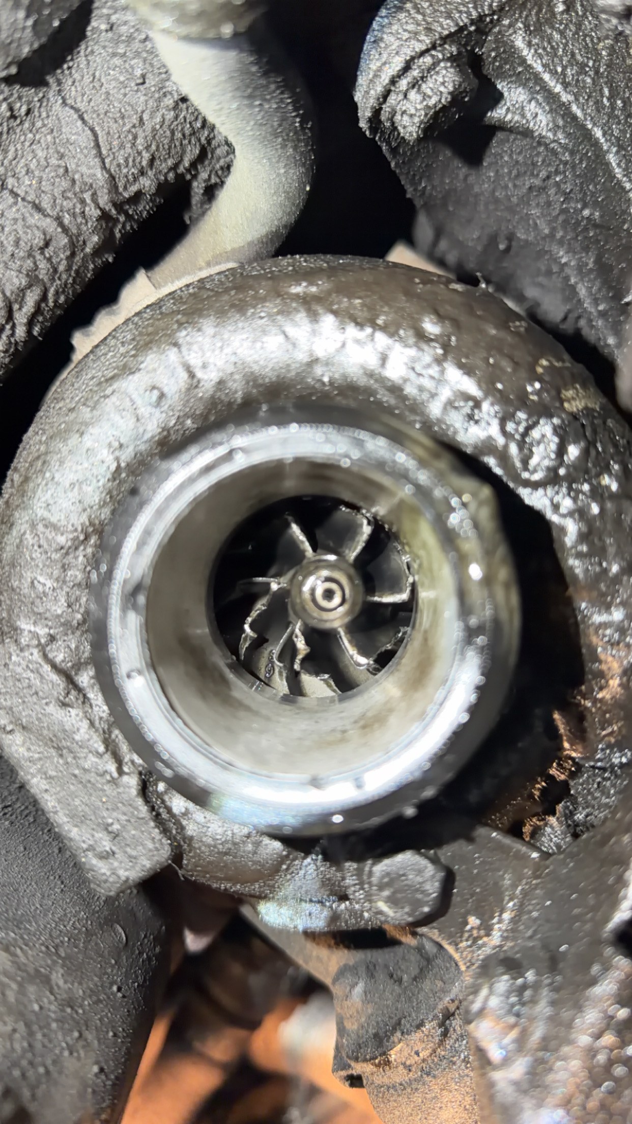

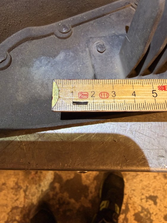

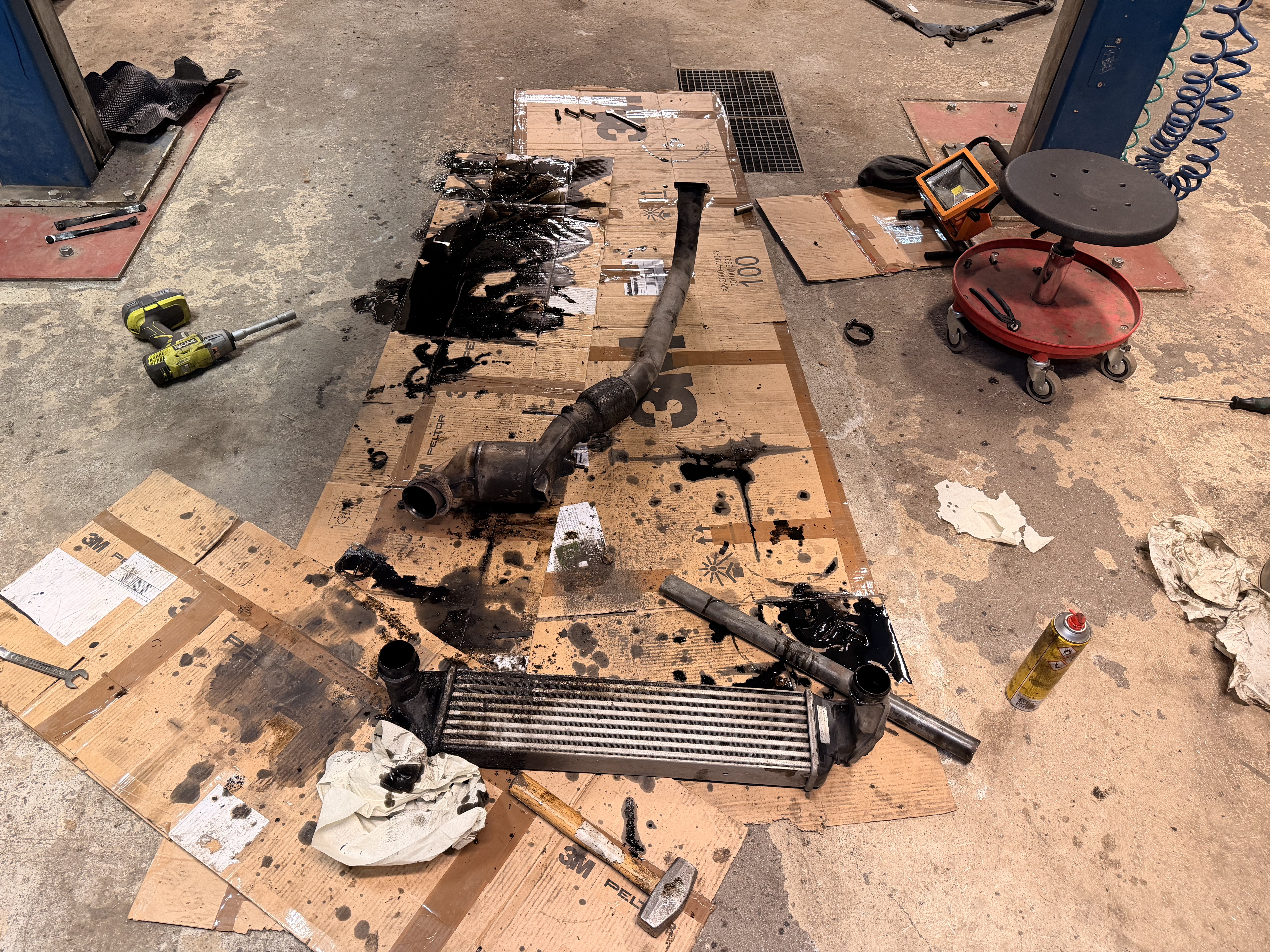

Da har jeg demontert turboen. Var veldig mye olje i både intercooler og eksos / katalysator. Litt glitter på oljefilter og en stål bit på ca 6-7mm. Turbin var bøyd og noen deler mangler. Mistenker noe av sponet kan være fra da jeg gjenget opp gjengene på tappepluggen i bunnpannen for 2 år siden. Har kjøpt ny turbo, intercooler, oljerør, returslange, pakninger og div. Motor har gått på tomgang i ca 10 minutter etter havariet. Da koblet jeg av slangen på innsugsmanifolden.

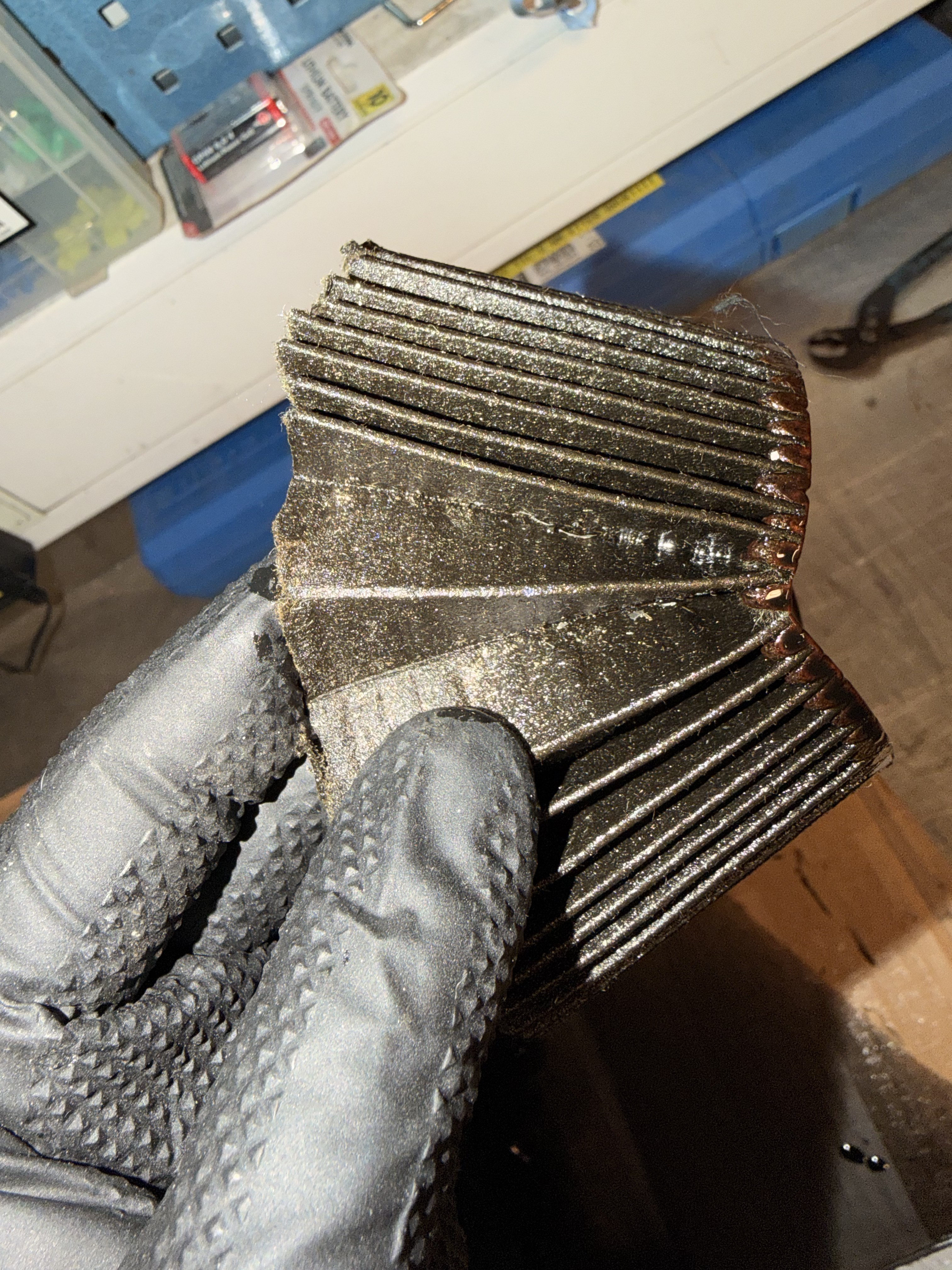

Legger ved noen bilder av filteret, er dette unormal mengde spon til å være en bil som snart har gått 400.000?

Ellers ser jo ikkje oljefilteret så bra ut, har du skifta olje/filter og latt den gå 10min eller er det filteret som har stått ei stund? Dersom du har gjenga opp bunnpanna så kan det sjå ut som spon derifra. Det er litt klønete og tilføre spon på den måten men gjort er gjort.
Det positive er at spon i filteret ødelegge ikkje motoren, det er akkurat det som er jobben til oljefilteret 😊
