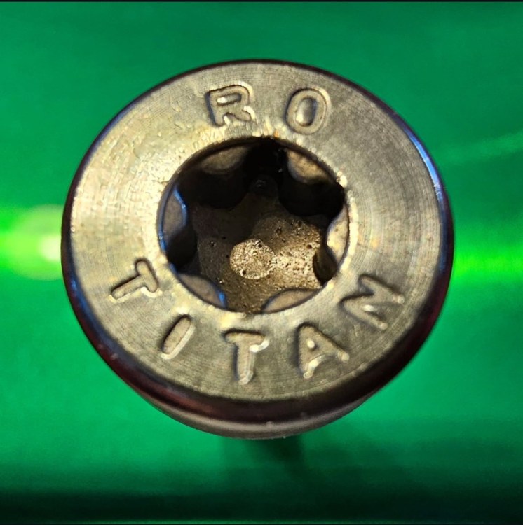

B. Sveigdalen Skrevet Februar 21 Skrevet Februar 21 Er det noen her som har bygd seg brede felger med basis i 9.5" x 18 AC Schnitzer Type 2 Racing felger, og har liggende de originale 35-bolt kantene og tønnene? Uten at jeg kan si det sikkert, antar jeg at disse har 2.5" og 7" bredde. Er disse runde og sprekkfrie, og til salgs, ta kontakt. Skulle hatt to av hver. De to aktuelle stedene jeg har funnet nye lepper og tønner (Felgenfuchs og SRR) har enten dårlig utvalg i 18", eller kun x.25" og x.75" bredder. Ikke hele og halve tommer. Disse gir meg en innpress på 17, mens den ideelt burde vært 23-24 for å sikre meg mot subbing. Kunne også tenkt meg noen bolter i reserve i tilfelle noen ryker. Dette er da titanboltene i M7, med innskriften RO TITAN på hodet. Disse er også brukt i Ronal produserte skrudde Hartge felger. Ingvaldsen reagerte på dette 1
