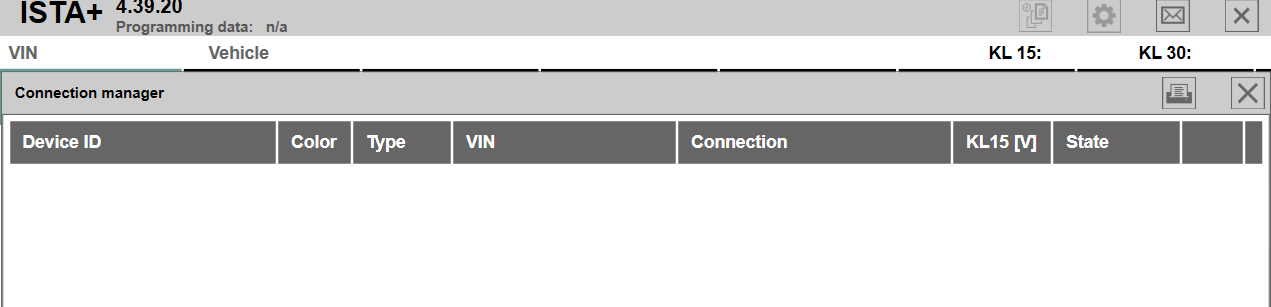

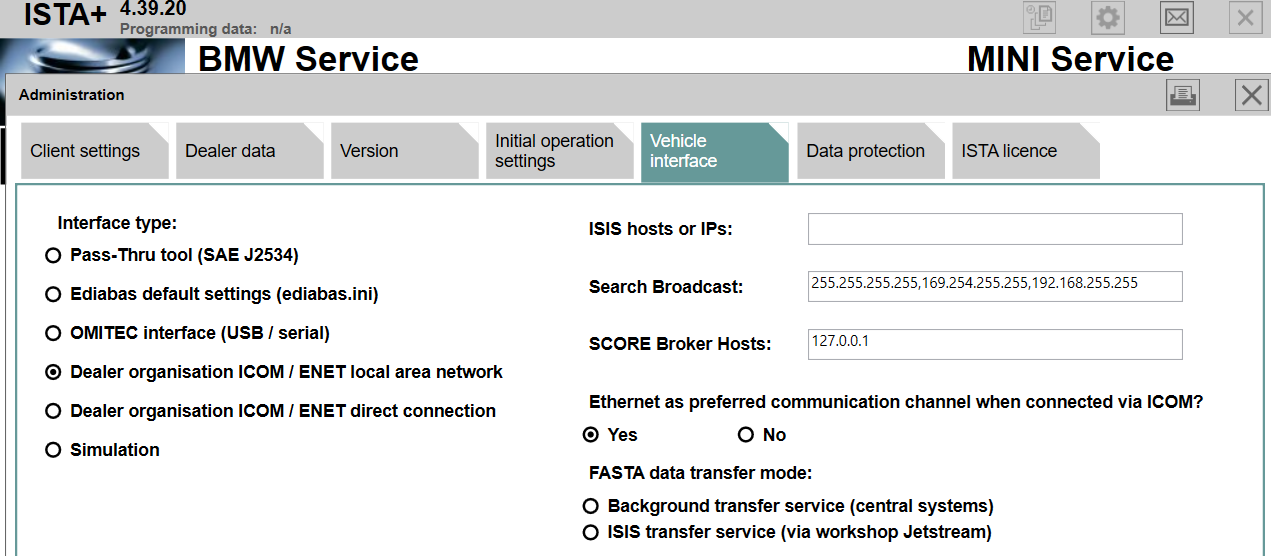

Makky123 Skrevet Torsdag kl. 21:02 Skrevet Torsdag kl. 21:02 Fikk tak i en brukt original ICOM, men sliter med å få kontakt med den. I følge selger skal den være i orden og fungere. Kobler til OBD og system LED lyser. Kobler til nettverkskabel fra ICOM til PC, LAN lyser og får link på PC. Har satt statisk IP på nettverkskortet til 169.254.1.2. Har kjørt en nettverksscan på hele APIPA nettet uten å få noen treff. ISTA finner heller ikke enheten. Testet også å koble både ICOM og PC til en gammel offline router, bare for å se om DHCP ville funke, men samme resultat. Er det noe steg jeg gjør feil? Andre tips til hva jeg kan teste?
Makky123 Skrevet Torsdag kl. 21:28 Forfatter Skrevet Torsdag kl. 21:28 Ikke noe forskjell hvis jeg endrer nettverkskortet til DHCP. IToolRadar finner heller ikke enheten.

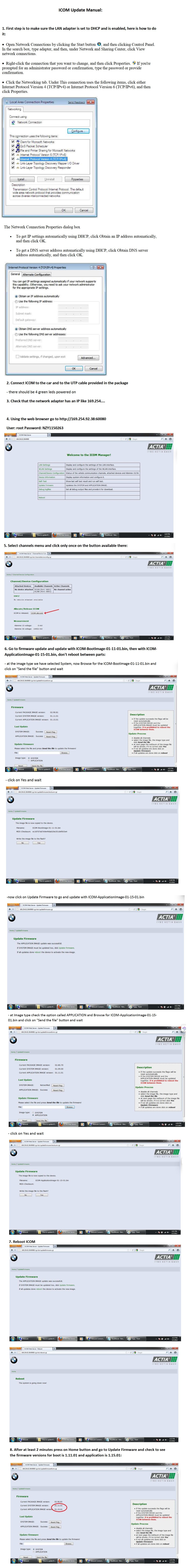

Makky123 Skrevet Torsdag kl. 21:38 Forfatter Skrevet Torsdag kl. 21:38 Aner ikke hvilken firmware som er installert på ICOM. Er det risky å prøve å resette til fabrikk innstillinger? Jeg har installert følgende versjon: ICOM-Next-04-22-21 Er det siste versjon? 1. ALL of the following prerequisites MUST be satisfied: 1.1. You require a USB 2 or 3 flash drive. (USB 1.x flash drives are not supported). 1.2. The USB flash drive must be formatted with a FAT32 file system. 1.3. A minimum of 60 MByte free space is required on the USB flash drive. 2. Prepare ICOM next restore їшяgё: 2.1. Copy ICOM_Next-rootfs-xxxxxx.tar.gz AND ICOM_Next-app-xxxxxx.tar.gz to the root directory of the USB flash drive. (These can be found in C:\ProgramData\BMW\ISPI\data\TRIC\ICOMNext\ICOM-image-xx-xx-xx after ICOM Next firmware package is installed). 2.2. Disconnect the ICOM Next from the power supply. 2.3. Plug the USB flash drive into the ICOM NEXT. 3. Perform following procedure with ICOM NEXT: 3.1. Press and hold the button pressed on the ICOM Next and connect the ICOM NEXT to the power (i.e. OBD II jack of a vehicle). The ICOM NEXT starts with all LEDs glowing red. The LEDs stay red; some may flicker orange/yellow. 3.2. Keep the button pressed. After about 4 seconds, all LEDs turn orange/yellow and glow in the same colour. 3.3. Release the button and then press it three times within five seconds. The LEDs glow or flash red and orange/yellow again. 3.4. Wait: This procedure may take several minutes. Do not disconnect the ICOM NEXT as long as ANY LED glows red. 4. After about 5 minutes the SYSTEM LED turns green again. The ICOM NEXT has been updated and is ready for use.
Øyvind L. Skrevet 20 timer siden Skrevet 20 timer siden Mener det er 04-25-42 siste firmware. Normalt så oppdaterer man firmware fra ISTA da den nyeste firmware følger med i ISTA. Har man ikke siste versjon av ISTA så trenger man heller ikke iste firmware versjon. Men prøv å koble ICOM via en router(Den skal egentlig alltid gå via router) og pc med kabel i samme router. Router trenger ikke være tilkoblet intenett.
Makky123 Skrevet 20 timer siden Forfatter Skrevet 20 timer siden @Øyvind L. Problemet er at det ikke virker som det kommer noen IP. Når den er koblet til en router, så dukker det ikke opp noen «forspørsel» fra icom, kun fra pc. Derfor jeg tenkte på muligheten til tvinge inn ny firmware via usb. Øyvind L. reagerte på dette 1
