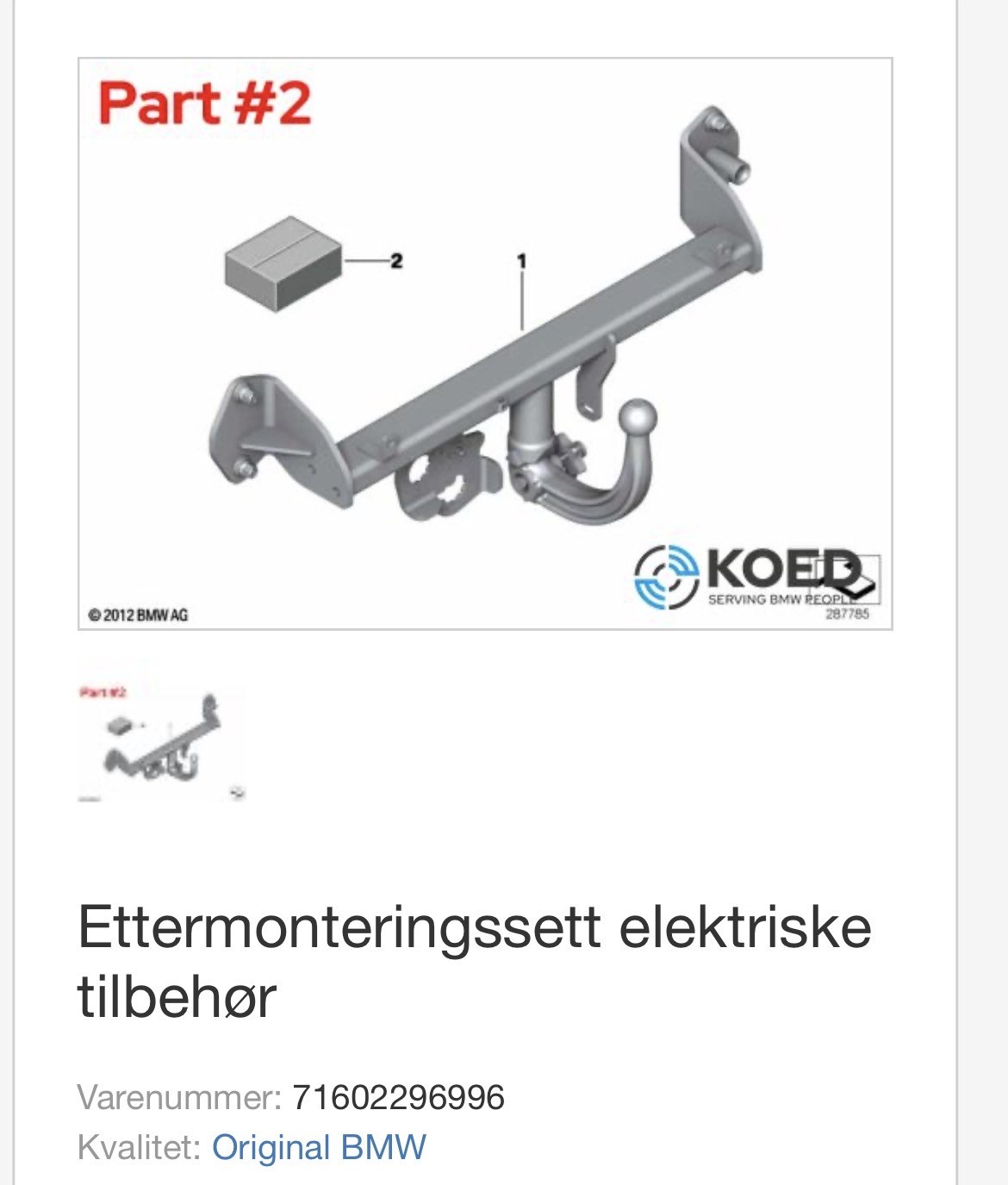

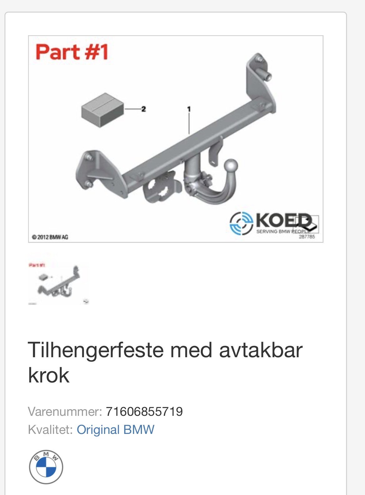

brunost Skrevet Mai 12 Skrevet Mai 12 Hei er det noen som har erfaring med ettermontering av tilhengerfeste og elnett fra koed. Fins det monteringsanvisning noen steder? Setter pris på svar😊
Haug530D Skrevet Mai 12 Skrevet Mai 12 Ser ut for at det ikke følger med, men det står at det skal skrives ut og gies til kunde, jeg ville hørt med Koed, det følger nok ikke med sånn iutgangspunktet da det er forskjellige typer. No. Description Supp. Qty From Up To Part Number Price Notes i Note: Multiple installation instructions can be displayed. The correct ones can be identified based on the part numbers and trailer hitch variant. Note: The installation instructions are not included in the retrofit kit. The installation instructions shall be printed out from the Electronic Parts Catalog (EPC) on that day and given to the customer. The trailer hitch is limited to the following loads: Trailer load 750 kg Drawbar nose weight 75 kg 01 Kit trailer hitch removable 750 kg AHV LIGHT 1 71605A403A7 Shop at ECS Tuning only in conjunction with -- Intermediate plate assy 2 71606878215 Shop at ECS Tuning -- Washer-gasket 2 51127240917 Shop at ECS Tuning -- Stick-on label 750KG 1 01295A47BF9 Shop at ECS Tuning 02 Retrofit kit, electr. additional parts 1 03/2014 71602289552 Shop at ECS Tuning only in conjunction with -- Control unit for trailer hitch AAG-01 1 03/2014 71606884357 ENDED Shop at ECS Tuning -- Bracket for module 1 03/2014 66336854515 Shop at ECS Tuning 02 Retrofit kit, electr. additional parts 1 03/2014 71602296996 Shop at ECS Tuning brunost reagerte på dette 1
Haug530D Skrevet Mai 12 Skrevet Mai 12 Edit, fant en link med PDF fra Bimmerfest https://www.bimmerfest.com/attachments/f31-trailer-retrofit-pdf.565903/ brunost og mr.pingu reagerte på dette 1 1
mr.pingu Skrevet Mai 12 Skrevet Mai 12 Anbefaler for øvrig å bruke original retrofit-kittet fra BMW er ganske bra greier. Jeg har gjort det på F48, som er noenlunde lik med F31.Ligger på tråden min på en av de første sidene om du vil ha en liten innsikte hva må til. Fordelen med F31 er at sikringsboksen sitter bak brunost reagerte på dette 1
