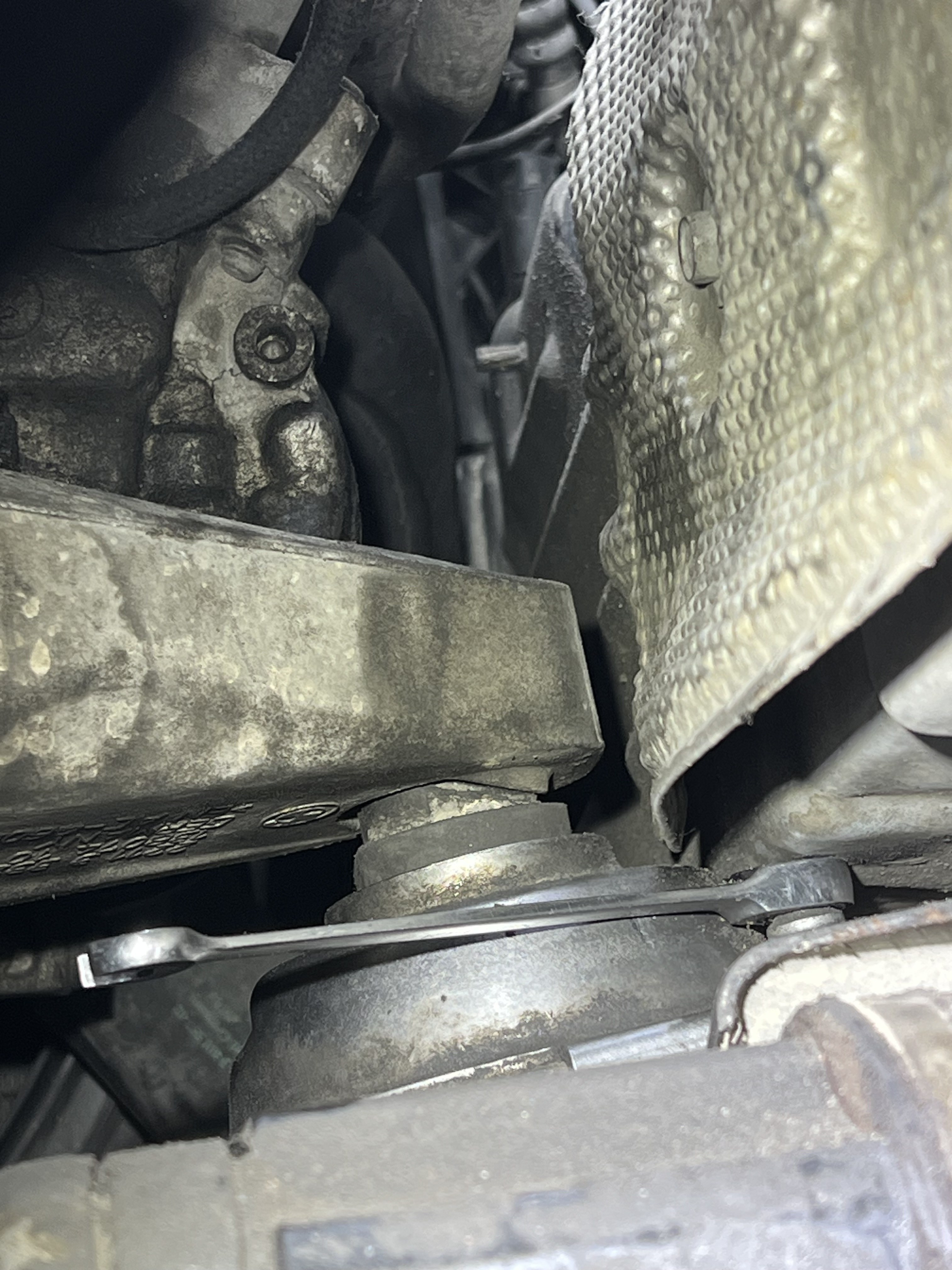

Hadde ett lite uhell da jeg prøvde å fjerne passasjerside motorfeste på min x3 e83 m47t2. Bruke en fastnøkkel med skrallefunksjon, og dere kan jo se på bilde hvordan det gikk. Riktig løsning her er vel å senke traversen (sub-frame) ? Regner med at man uansett ikke hadde fått løs denne bolten uavhengig av om man bruke en slik fastnøkkel skralle eller ikke.

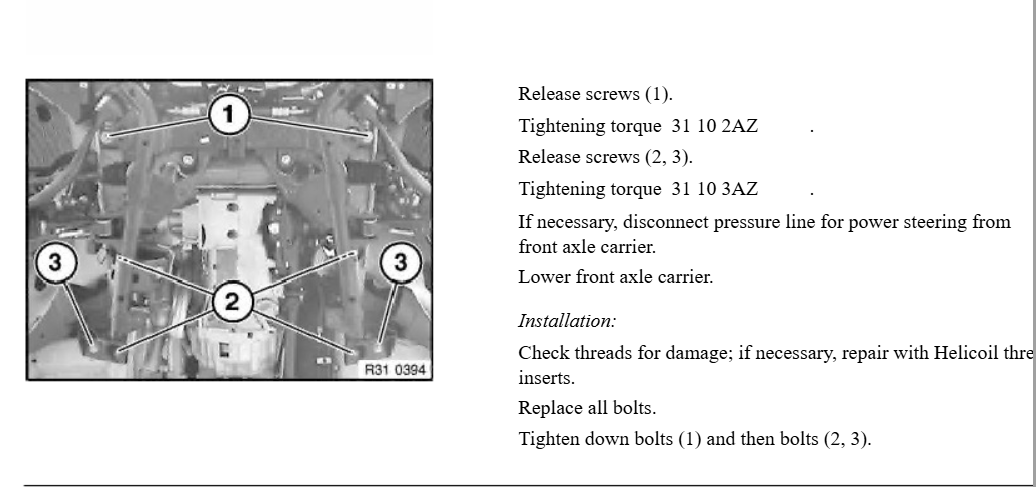

ISTA sier dette er riktig fremgangsmåte når en skal bytte motorfeste høyre foran:
Necessary preliminary tasks: Lower front axle support, Release engine mounts on left and right from above.
Er nok travers som må ned, dessverre. Eneste motoren som sitter i E83 hvor man må senke travers for å løsne motorfeste 😆
Er det 4 bolter på hver side som holder traversen? E-torx skruer synes jeg å huske.
EDIT: Ser ut som at det er 8
