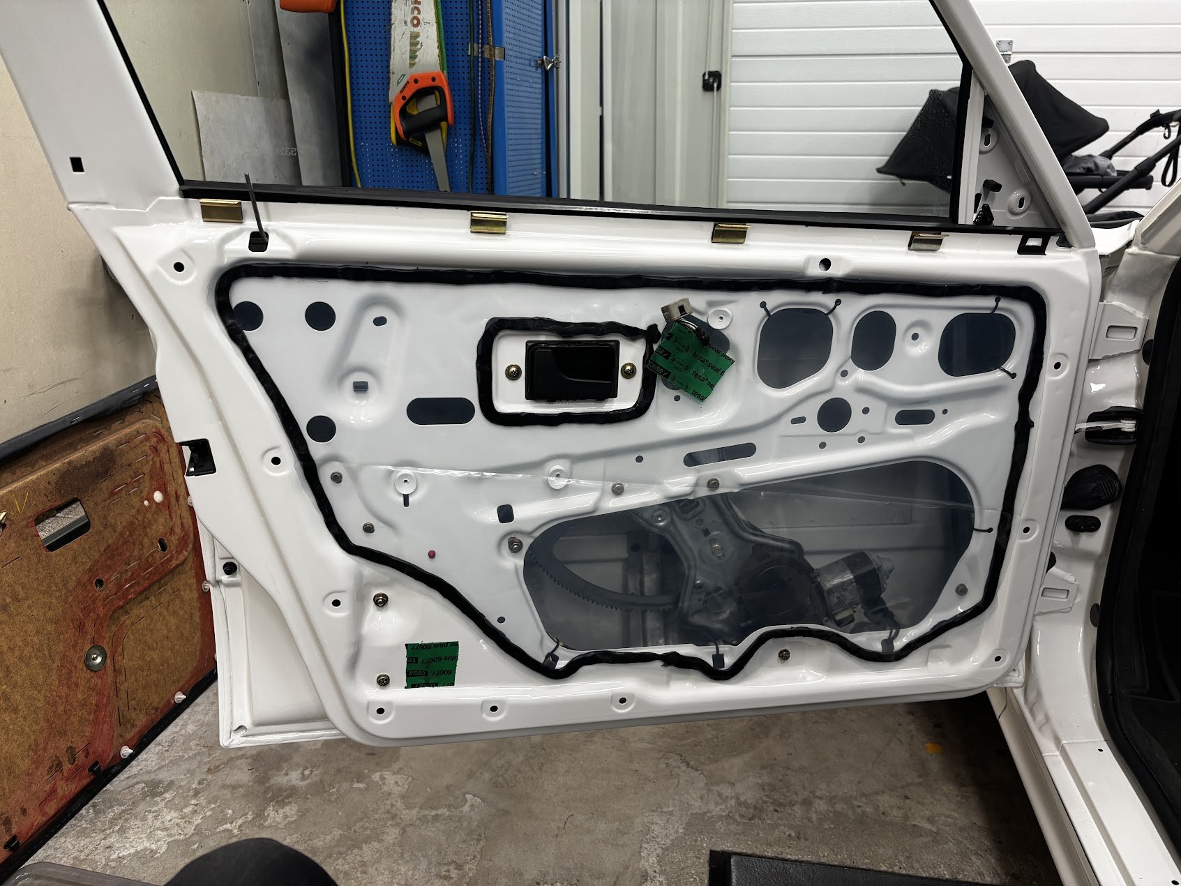

Fuktsperre til E36?
Sliter litt med å finne noe delenummer eller oversikt i ETK over fuktsperrer til E36en min (96-mod coupé). Altså den som sitter mellom selve døren og dørpanelet.
Er det slik at disse bilene kom uten? Eller er det jeg som er blind?
Endret av Gabz
Om det er der er originalt er jeg ikke sikker på, men blir svært overrasket vist ikke.
På E30en laget jeg bare nye selv, med butyl og dampsperre-plast. Hadde absolutt ville hatt det selv om det er fineværs-bil. Regner med den kommer til å få en vask eller to, å tviler på skrapelistene er helt tette selv fra fabrikk.
1 time siden, Haug530D skrev:
Du er blind :P
Delenr 51488161501
Godt en av oss har gått til Specsavers :D Takk!
Se der ja, ble jo riktig så pent det. Kanskje en enda bedre løsning enn de originale i sånn skum-materiale også.
Spesielt når det koster nesten 2k for de to nye. Takk for innspill :)
