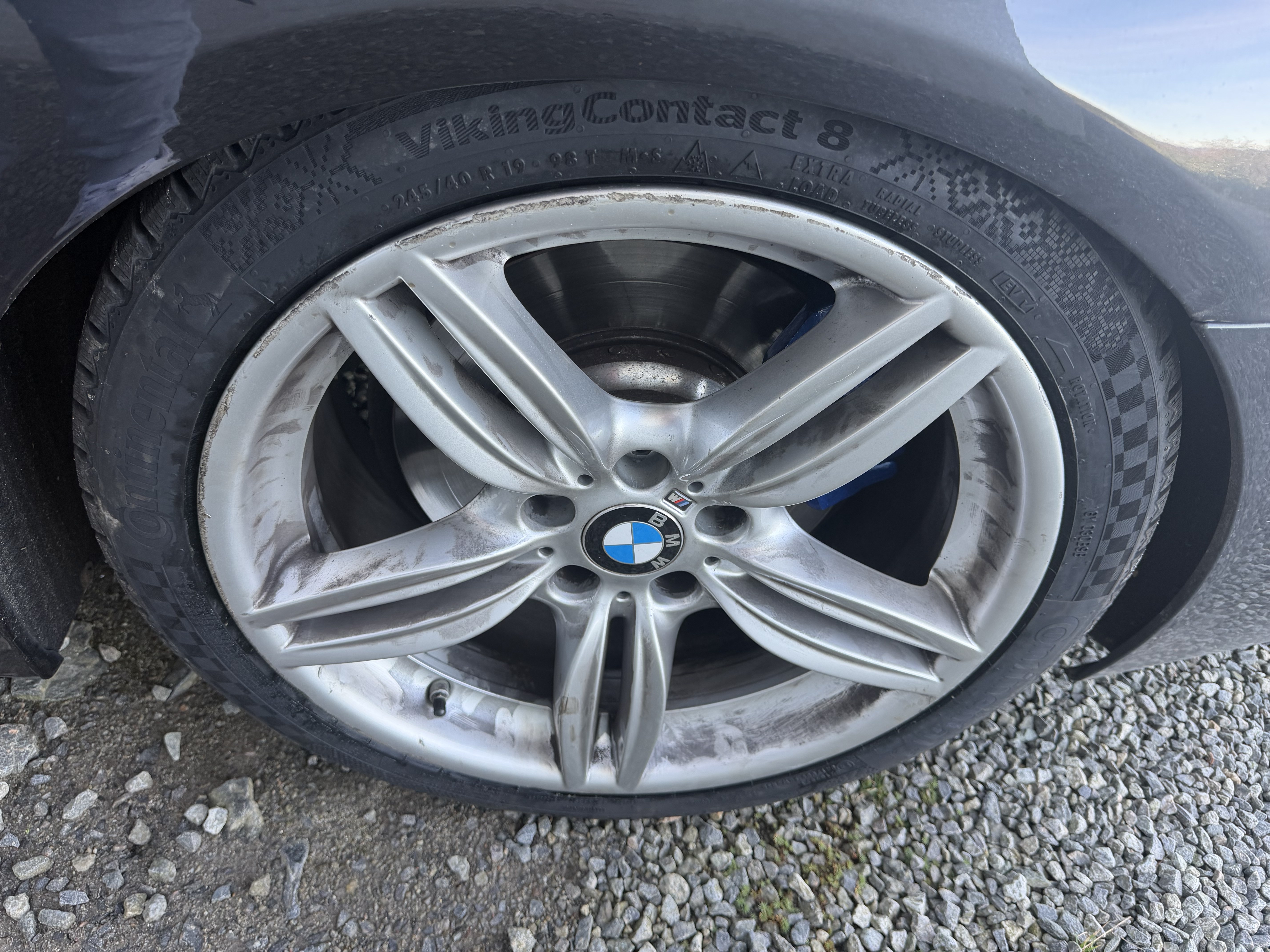

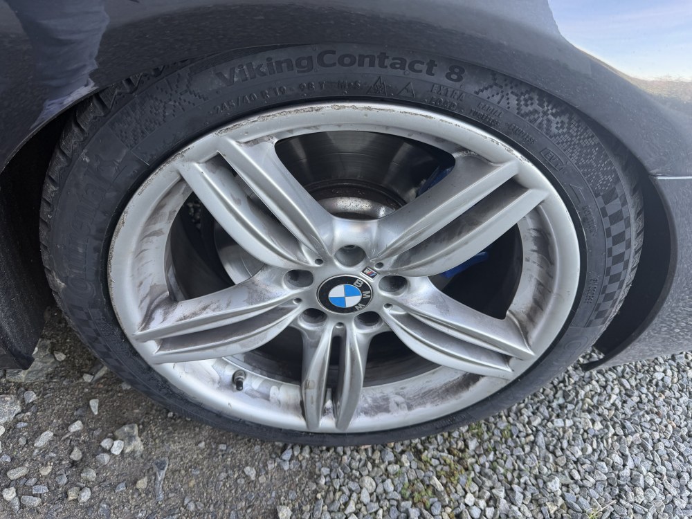

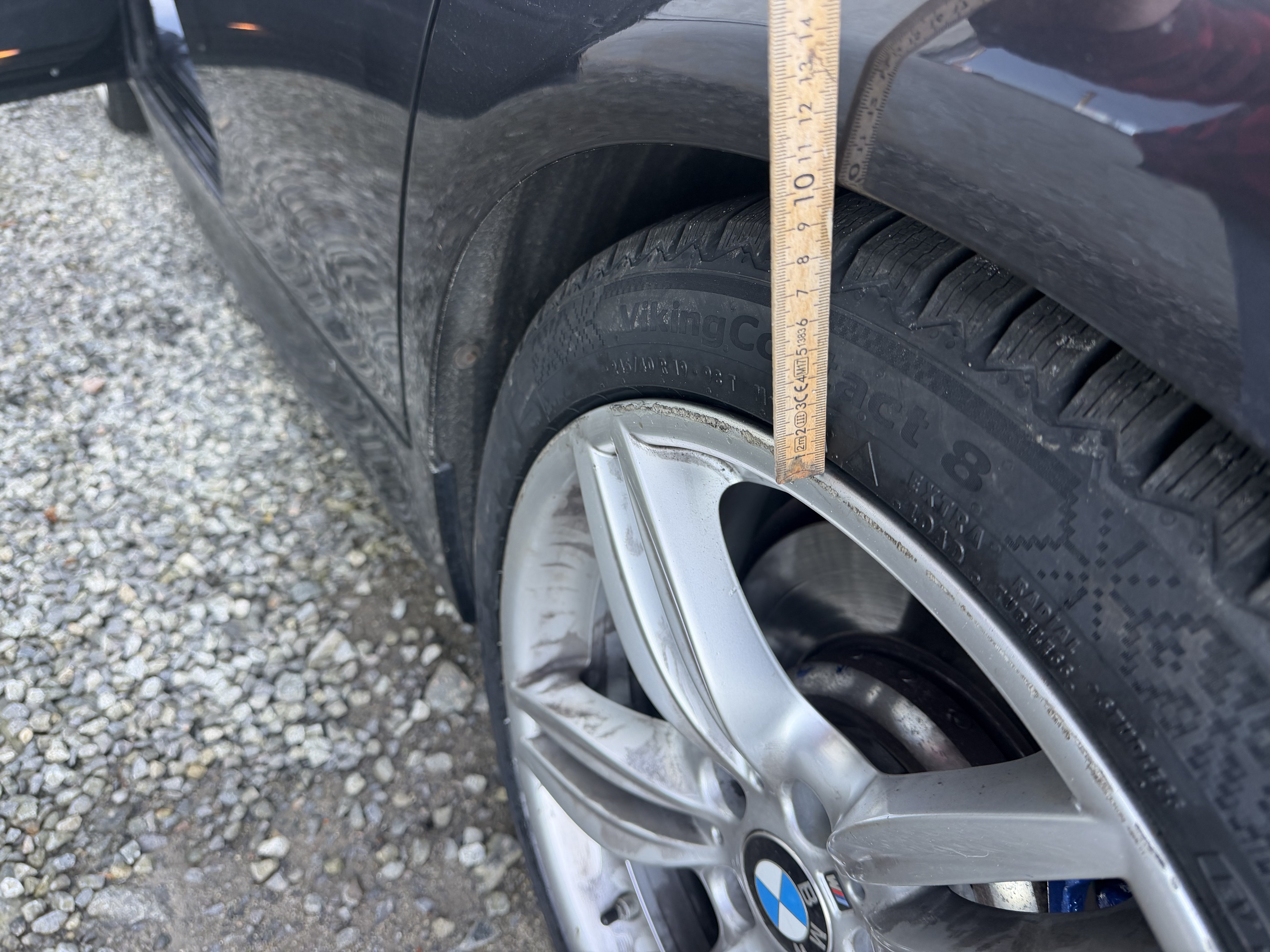

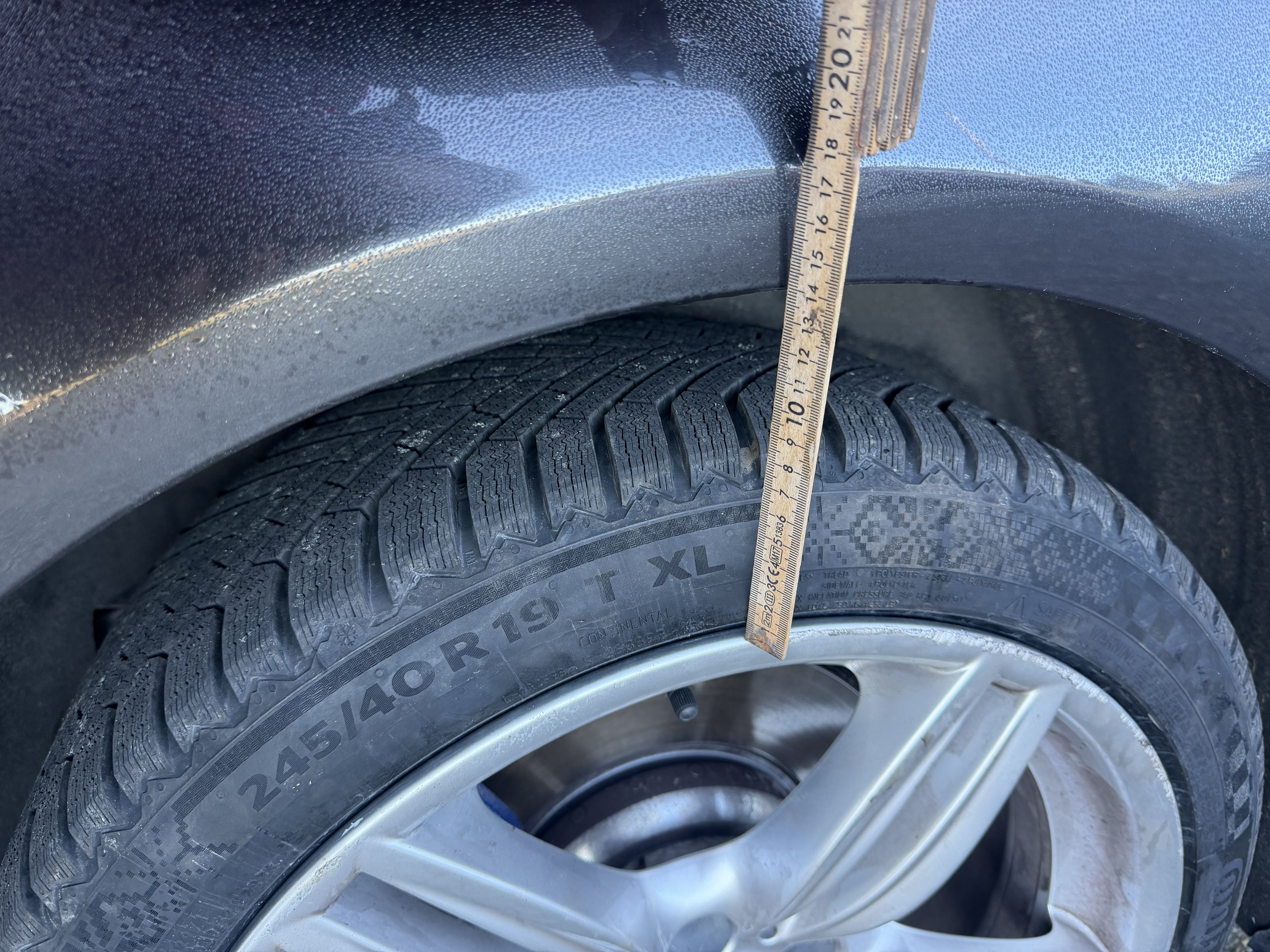

Knogalf Skrevet 12 timer siden Skrevet 12 timer siden Hei, har en f11 som jeg hadde på bokk igår. Fant ikke noe om at luftfjæring må settes i service så heiste bare opp, etterpå kjørte jeg en tur og alt virket normalt. Idag la jeg merke til at venstre bak lå nesten helt flatt. Startet bilen og den hevet seg normalt opp. Men høyre ser ut som står alt for høyt i forhold. 4 cm forskjell. Målt med tommerstokk fra felgkant til hjulbue er det 10cm på venstre og 14 på høyre (19 toms felg) se bilder. Hvordan resetter jeg belgene til normal høyde begge sider? Har bimmercode/link og tilgang på å låne ista om det trengs
Saltkjelen Skrevet 11 timer siden Skrevet 11 timer siden Dette gjør du i service functions i ISTA. Bilen har mistet grunnmålene, så da må du taste inn nye.
Knogalf Skrevet 11 timer siden Forfatter Skrevet 11 timer siden Hva er standard høyde? Eller ligger det inne i ista ferdig?.. takk for svar!
///M-ini95 Skrevet 11 timer siden Skrevet 11 timer siden (endret) 11 minutter siden, Knogalf skrev: Hva er standard høyde? Eller ligger det inne i ista ferdig?.. takk for svar! Bare fortell bilen hvor høy den er, så korrigerer den selv iforhold til tekniske data som allerede ligge i service functions. Kan jo også sjekke hvorvidt en av stagene til nivåsensoren ikke har knekt eller falt ut av "kula" når bilen ble løftet opp/senket ned? Endret 11 timer siden av ///M-ini95
