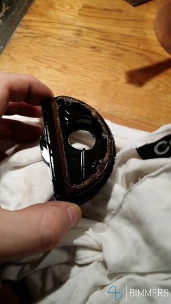

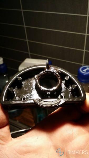

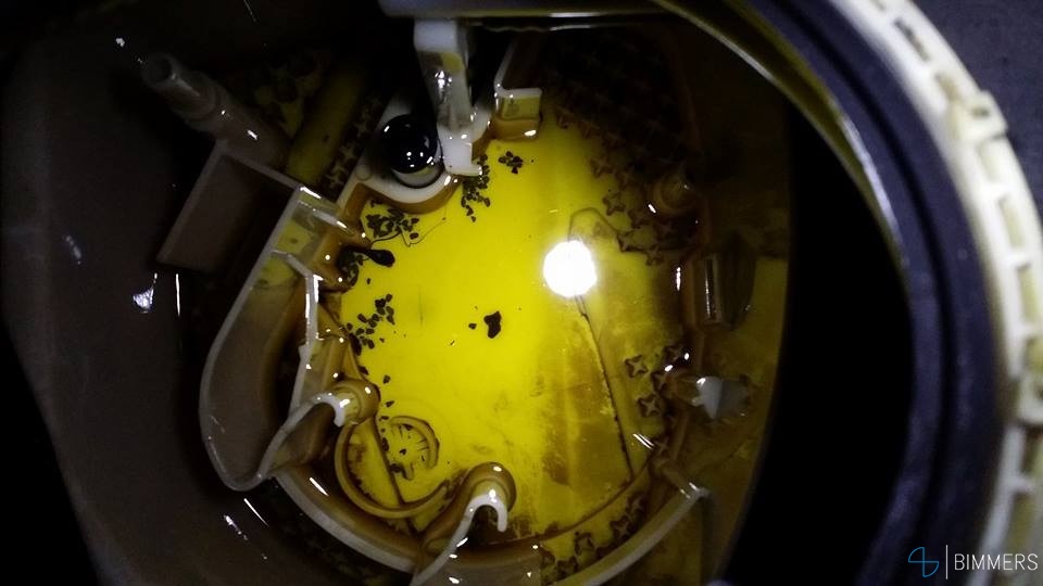

Får oppdatere litt her. Verkstedet som byttet pumpa i tanken og den under bilen for ca 4000km siden må ha gjort noe galt ved montering, metallfilteret nederst i pumpemontasjen er gått igjennom pumpa or rassert impelleren:\ Impeller-delene ligger nederst i plastskåla i tanken, så der er vel problemet mitt tenker jeg. Om ikke pumpa klarer å løfte nok drivstoff frem til fødepumpa under bilen så er det ikke rart at dieseltrykket faller så lavt ved økt ladetrykk/turtall:( Her er noen bilder av hva jeg fant: -

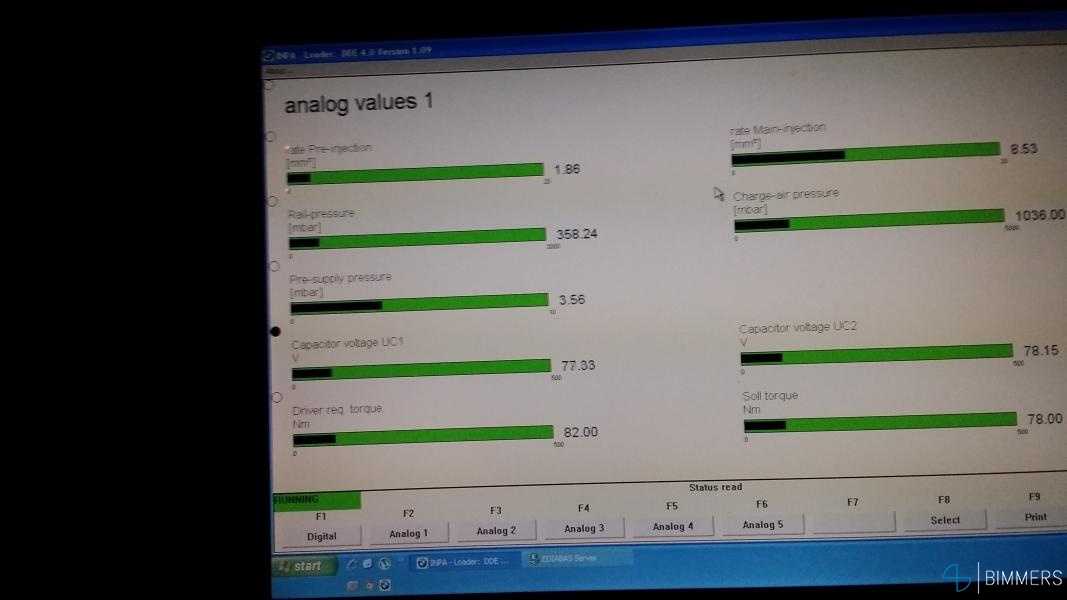

Da har jeg fått testa litt igjen, og tatt film av hva som skjer. Filmene kommer så fort jeg får lastet det opp på youtube. Men det som skjer nå er at jo mindre diesel det er på tanken, jo lavere blir pre-supply trykket:\ Dette er så lavt som godt under 3bar ved belastning opp mot 3-3300rpm - da kommer også feilmelding i displayet "fuel inject.system" og motoren mister all kraft og dør ut. Rate-Pre injection går til 0 så fort det plinger i displayet og feilmeldingen vises. Dette vises i videoen. Del 1: Del 2: Beklager en noe ujevn video men her oppe i nord er det lite langstrekker så å kjøre sving etter sving å holde mobilen samt se på veien var ikke det enkleste:p -

Begge målere, pumpe samt den under bilen er ny. Alt dette er gjort på verkstedet, de nekter for å ha gjort noe som skulle tilsi at dette skulle skje. Pre-supply trykket ligger på 3.72-3.73 og har vært nede i 3.29, som igjen er det laveste på høy belastning - dette målte jeg når jeg kjørte med INPA oppe. Kan det være noe som er montert feil i tanken når de har holdt på? Hva kan det isåfall være? Nå vet ikke jeg hvordan det ser ut nedi tanken der pumpa står eller hvordan filteret er på pumpa men kan dette stå feil vei slik at det ikke når helt ned i tanken når det begynner å minske på diesel? -

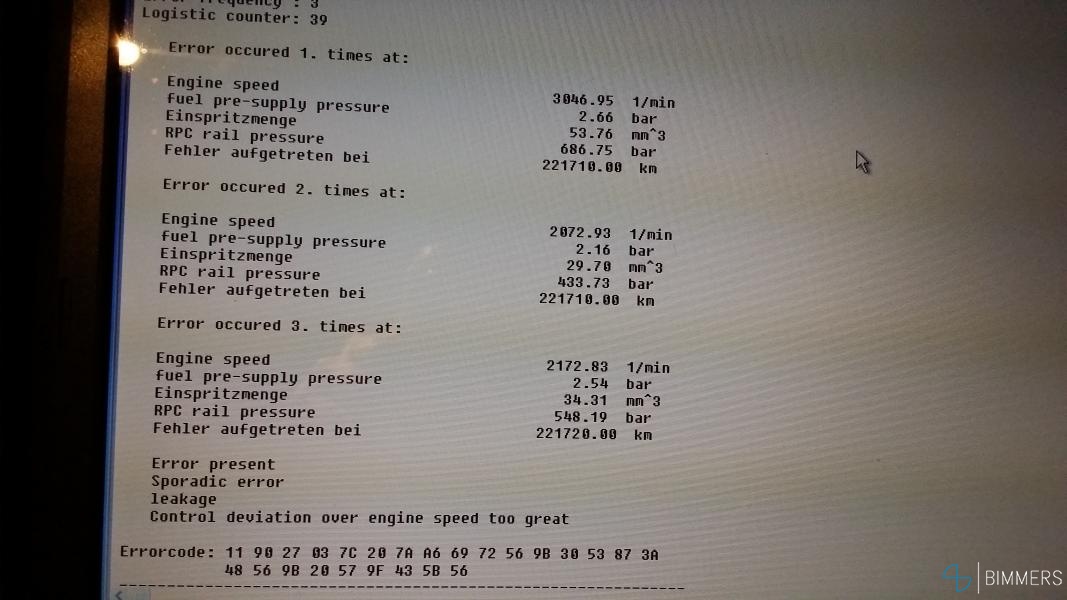

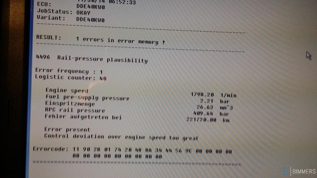

Kjøpte meg en 525D for litt siden der tidligere eier har byttet drivstoffpumpe i tank, samt begge flotørene (altså hele sulamitten i begge tankene). Dette ble gjort på et verksted lokalt, nå er bilen "tom" på 1/4 full tank. Har vært inne på hidden menus og sjekket 06 - der det er tydelig at dieselen går over til høyretanken (tømmer venstre side) så det virker ikke å være noe problem her. Forrige eier hadde problemer med at bilen stoppet på ca 15liter på måleren. Men etter å ha lest ut feilkode ser jeg at på 217.000km som var da han hadde bestilt time på verksted var det logget en feilkode på "4496 Rail-pressure plausibility" . Denne kom også idag når jeg var ute for å se hvordan dette skjedde rundt ca 15liter på tanken. Denne meldingen kommer da opp: 4496 Rail-pressure plausibility Error frequency : 3 Logistic counter: 38 Error occured 1. times at: Engine speed 1823.18 1/min fuel pre-supply pressure 2.13 bar Einspritzmenge 29.19 mm^3 RPC rail pressure 295.18 bar Fehler aufgetreten bei 221690.00 km Error occured 2. times at: Engine speed 1798.20 1/min fuel pre-supply pressure 2.16 bar Einspritzmenge 29.70 mm^3 RPC rail pressure 138.55 bar Fehler aufgetreten bei 221690.00 km Error occured 3. times at: Engine speed 2572.43 1/min fuel pre-supply pressure 3.09 bar Einspritzmenge 46.08 mm^3 RPC rail pressure 716.87 bar Fehler aufgetreten bei 221690.00 km Error not present Sporadic error leakage Control deviation over engine speed too great Errorcode: 11 90 26 03 78 20 49 85 39 31 56 99 30 48 87 3A 17 56 99 20 67 C1 5A 77 56 ============================================================= Bilen får denne feilkoden på ca 2500rpm, får da opp feilmelding i dashen med fuel inject system. Stopper bilen og starter igjen så virker bilen helt fint. Dette skjer ikke med mer drivstoff på tanken, så jeg skjønner ikke en drit av dette:\ Hva kan det være? Dette med at bilen får problemer på 15liter har ikke vært tilfelle før bilen var inne å fikk bytta drivstoff pumper. Verkstedet nekter for at de har gjort noe som skulle tilsi at dette skjer..
