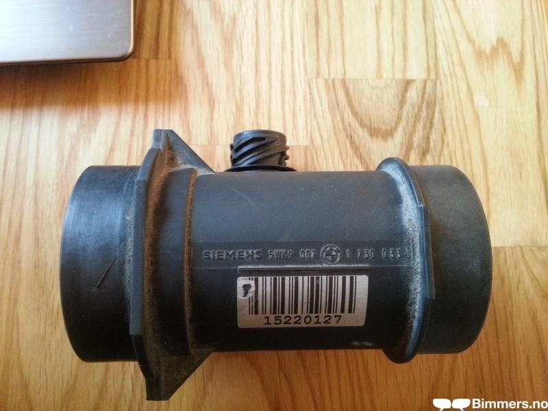

	Har en luftmengdemåler til BMW E39 M52B20 som garantert er i orden. Tatt fra motor som går, men toppakningen er gåen. Kr 700,-
