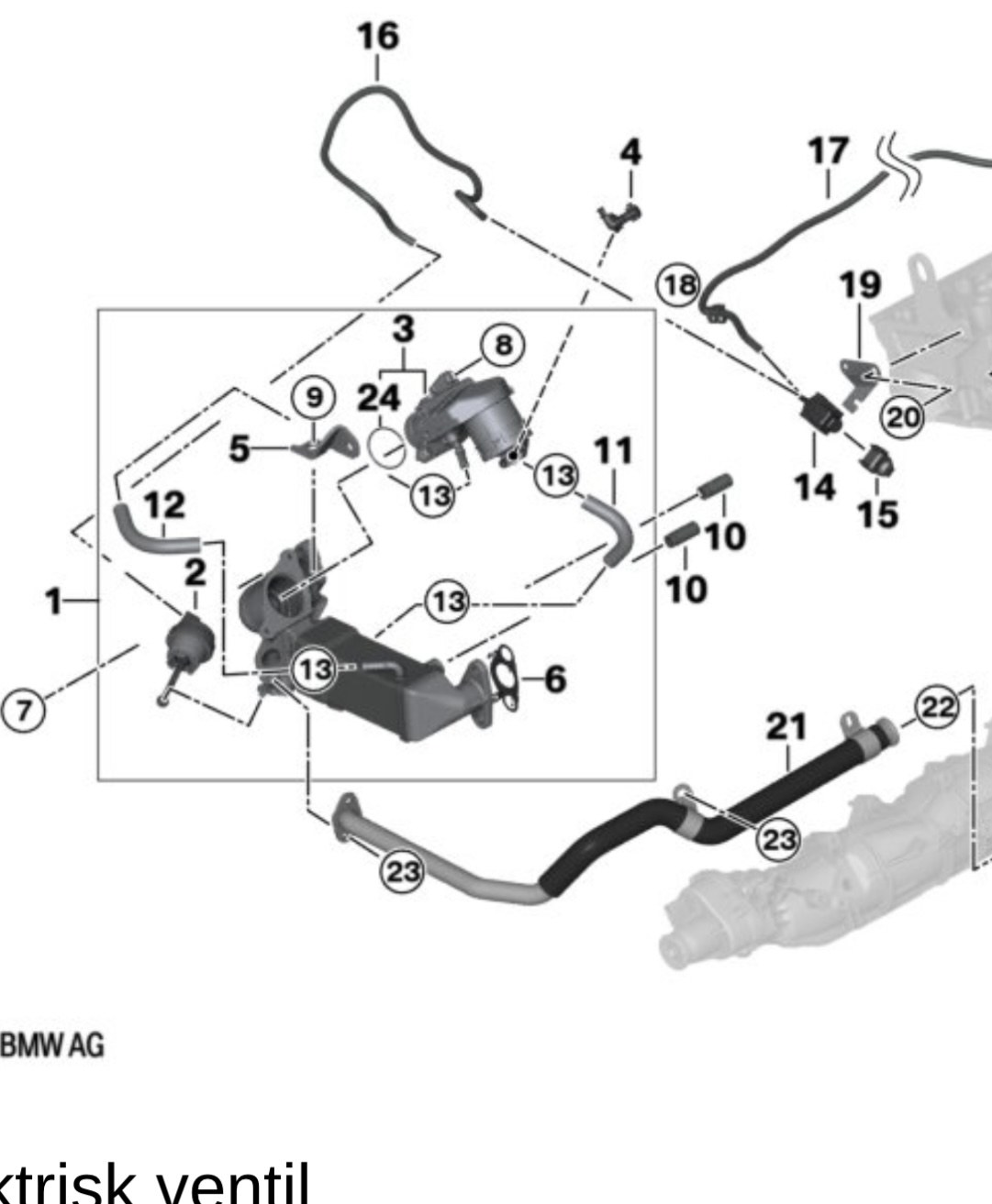

  1. Testet vakuumslangene i EGR-systemet med vakuummåler nå, og alt holder tett. Vakuumbeholderen på kjøleren er også fri for lekkasjer. Vurderer å bytte den elektroniske ventilen (nr. 14) igjen, samt gjøre enda et søk etter trykklekkasje fra turbo til innsug. I tillegg oppdaget jeg at jeg kunne etterfylle 1/2 liter kjølevæske i ekspansjonstanken for å få nivået nesten opp til maks. Nå vet jeg ikke om kjølevæsken ble toppet helt opp fra verkstedets side, så skal følge med nivået for å kunne utelukke lekkasje i den nye kjøleren.
  2. Er litt usikker på hvilket spjeld du mener her. Trodde det kun var selve EGR-ventilen som regulerer hvorvidt eksosgassene skal gå via røret til innsuget (nr. 21 på bildet) eller via kjølerem og rett inn i toppen (?) igjen?

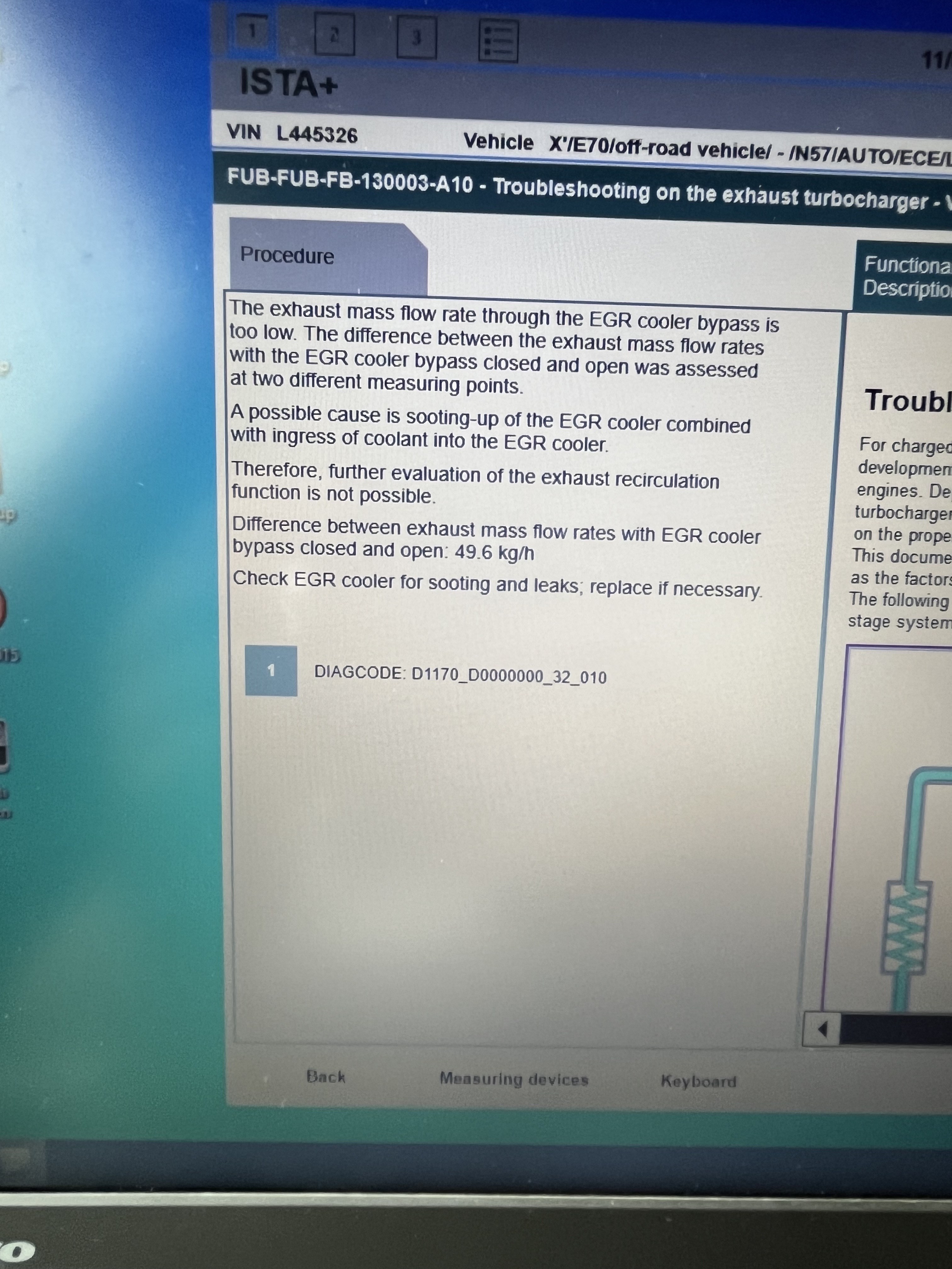

  3. Kjørte en ny testplan ut i fra feilkode nå, og det påstås fortsatt muligheten for lekk eller tett kjøler, til tross for nymontert kjøler.
  4. Hei, i all frustrasjon så søker jeg tips til min ‘11 X5 E70 30D N57. Jeg har i to år hatt fått opp gul motorlampe og feilkode 4B82 - EGR rate control - check deviation. Motorlampen kommer og går, men feilkoden forsvinner ikke. Sletter jeg feilkoden, virker det som om feilkoden dukker opp når motor er driftsvarm, som fikk meg til å tenke på lekk EGR-kjøler - da dette visstnok er en gjenganger på N57, hvor flere har fått byttet EGR-kjøler på recall fra BMW. I mitt tilfellle viste det seg ikke tegn til kjølevæske-lekkasje i selve EGR-kjøleren på verkstedsbesøk hos GS. Testplan i ISTA ble utført, og konklusjonen ble tett kjøler, eventuelt mekanisk eller elektronisk feil med EGR-ventil. For en uke siden, ble det byttet til ny original kjøler inkl ventil, samt termostat på motor. EGR-adapsjoner ble nullstilt, men både motorlampe og feilkoden dukket opp igjen Likevel var dette sunt, da forbruket gikk ned og motor tydeligvis fikk friskere luft Nå begynner jeg å bli rådvill m.t.p hva som forårsaker feilkoden. Jeg har ingen andre feilkoder. Innsuget og tilhørende eksoskjøler på innsug ble rengjort i.f.m glødeplugg-/relé-/strømkabel-/kabelstammebytte i februar i år. Innsugsportene i toppen ble rengjort i beste "amatørevne". Jeg har også utført røyktest på vakuum og rør/intercooler fra turbo, for å utelukke lekkasje Alt av søking på nett og erfaringer relatert til feilkoden, viser til andre feilkoder i tillegg til 4B82 om det skulle være andre årsaker enn overnevnte Alle tips mottas med takk!

  7. Nykommer i bruk av ISTA, og har i forbindelse med feil på EGR kjørt en testplan ut i fra dette. Men er nysgjerrig på om noen klarer å se om dette trykkfallet etter 3,5-4 sekunder er normalt?
