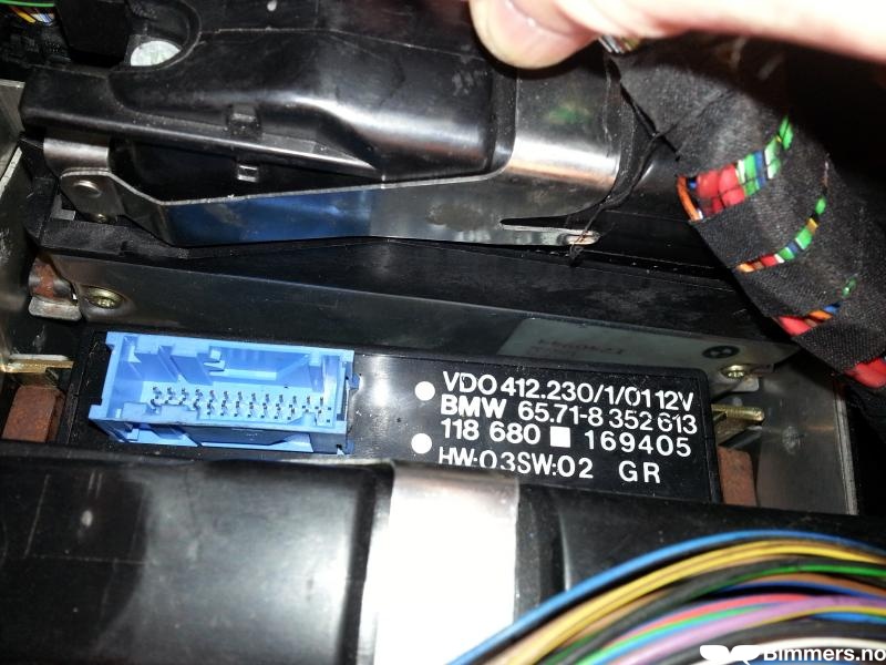

  12. Jeg koblet til den gamle CC-knappen i dash, samt byttet tilbake til den gamle CC-modulen i dag, og nå virker knappene på rattet helt utmerket. Så om du vil ha knappene i orden, er det kun lasking av pluggen samt trekke de 2 kablene opp til sleperingen som er nødvendig.
  13. I følge internett skal det ihvertfall foregå slik: Koble fra MFL-modul som ligger rett til venstre for rattstammen under dashbordet. Her lasker du pin 1 og 3, samt 2 og 4 (dette er 12v+ og jording). Deretter åpner du pluggen fra slepering på rattet (tar av det sorte dekslet) og drar ut den sorte og den hvite kablen. Du må så legge en kabel mellom pluggen til MFL-modulen. Sort kabel fra slepering skal inn i pin 5, mens den hvite skal inn i pin 6. Jeg brukte en kabel med enkel leder, da lederen passer rett inn i pluggene. På MFL-plugg på ledninger til slepering, Nå skal rattet teoretisk sett virke, men du må fortsatt bruke cc-knappen i dash for å aktivere cruise control. Denne knappen kan kobles fra når du får den nye CC-modulen. CC-modulen ligger i modulboksen til høyre under panseret.
  14. Du må bypasse MFL modulen under dashen for å få knappene til å virke. Har nettopp gjort dette på 740en min, men siden det egentlig ikke hjalp veldig vet jeg ikke helt om jeg bør dele så mange råd på den fronten. Antar imidlertid det er andre årsaker til at knappene mine ikke virker.
