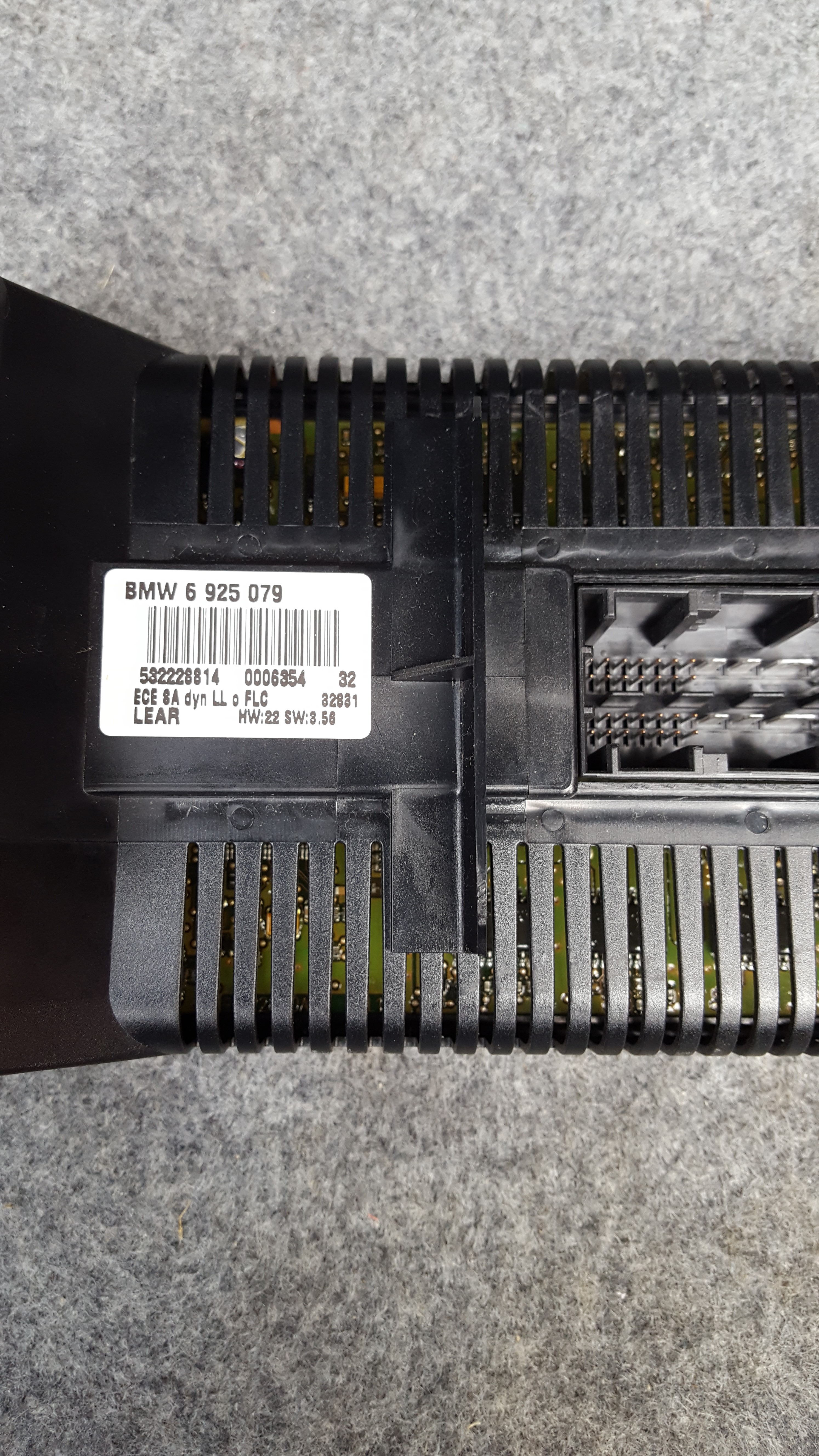

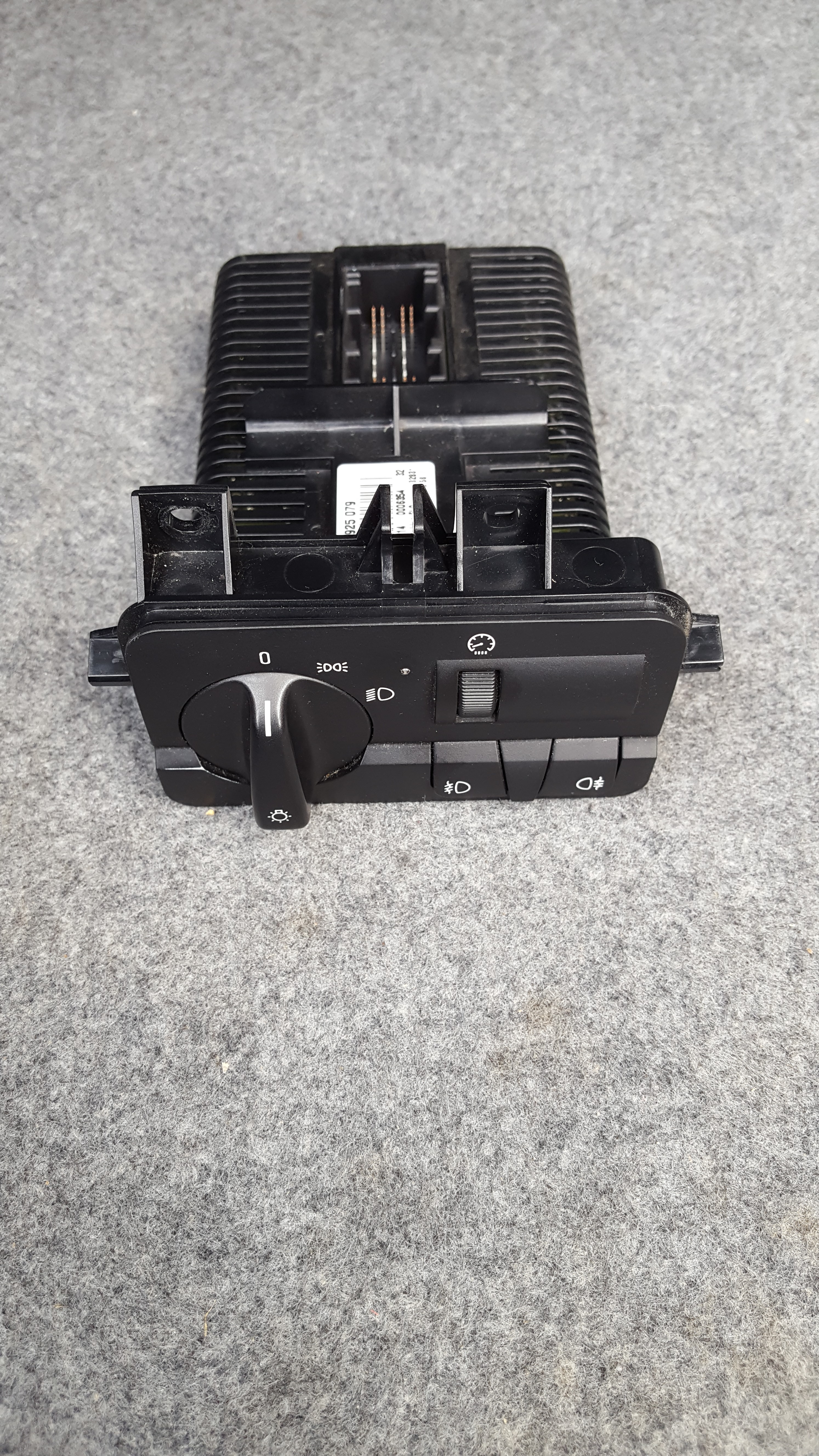

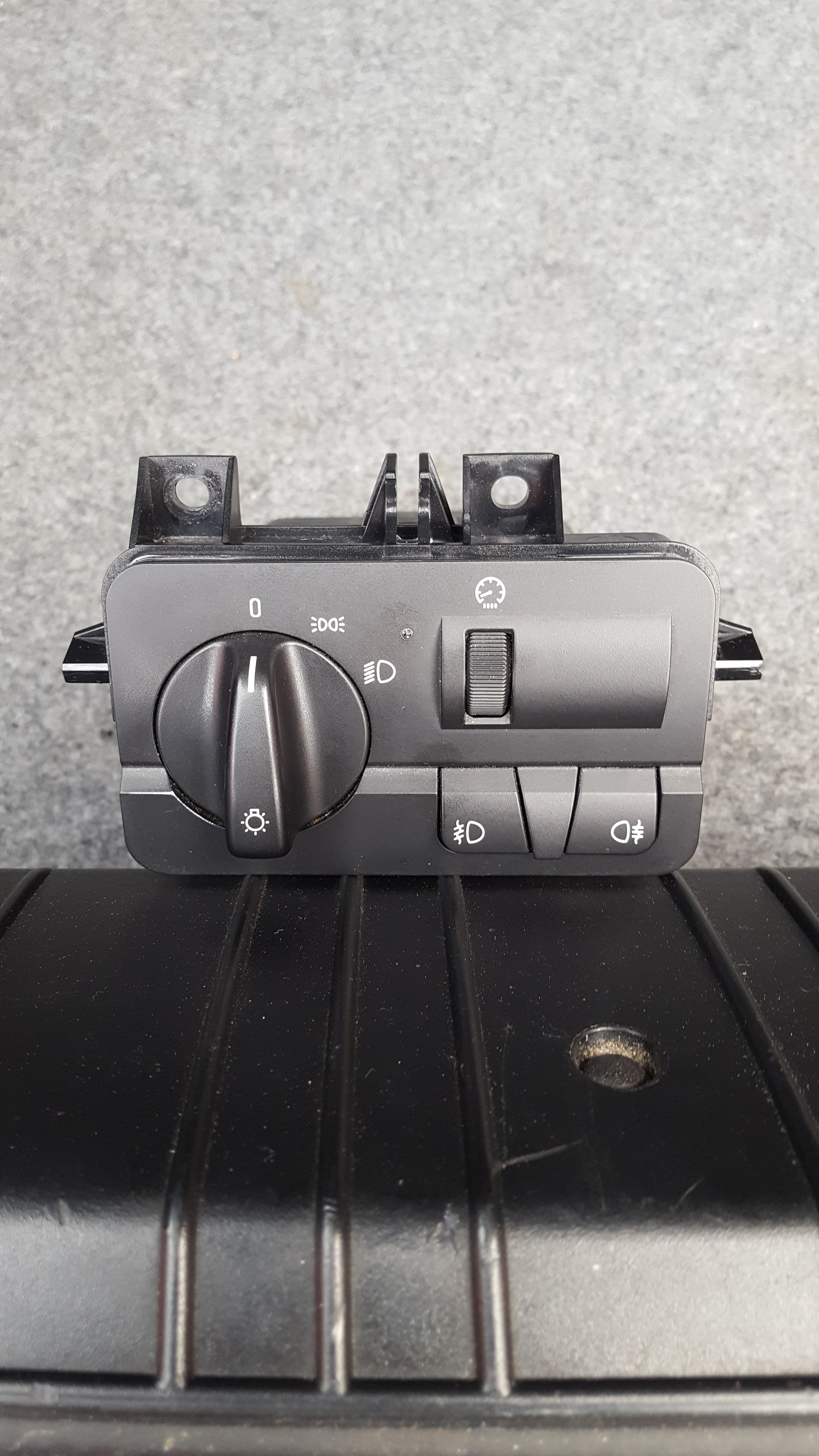

Hei. Prøvde i dag og bytte lcm fikk da kodet inn km og vin nr. Så når alt dette var i orden så var det noe som ikke helt stemte. Først så skrudde ikke instrument-belysningen seg av når jeg tok ut nøkkel, noe den har gjort tidligere med den gamle lysbryteren. Gikk inn på koding og fikk endret på dette så var alt ok. Men nå kommer det største problemet: Baklysene lyste litt rart, så måtte da også kode om innstillingene på hva som skulle lyse bak. Men når jeg fikk til dette så ville kun Venstre baklys fungere og ikke Høyre, da mener jeg selve hovedlampe og ikke di som sitter på koffertlokket. Skjønte egentlig ingenting da. Så jeg monterte tilbake den gamle og da fungerte plutselig alt igjen. Som dere ser på bildet jeg har lagt ved så fungerer begge baklampene som di skal med den gamle lysmodulen. Men når jeg prøvde den nye jeg kjøpte brukt så fungerte kun Venstre bak lykt pluss den ved koffertlokk. Og høyre lampe fungerte ikke, men kun den ved koffertlokk. Er det noen som aner hva dette kommer av? Kan ikke skjønne at det skal ha noe med koding og gjøre. Når jeg haket av for at baklysene ved siden av tåkelys sku lyse så ville kun venstre lyse og ikke høyre. Alt dette ble gjort med Bmw scanner. Hvorfor dette måtte kodes på den nye delen jeg prøvde aner jeg ikke Skulle kanskje tro di innstillingene lå inne i bryter fra før, men mulig det endrer seg etter hvordan bil den sitter i? Den infoen jeg har om den bryteren bilen kommer ifra er at den er: * Bruktimportert og stasjonsvogn. * 2003mod samme årgang som bilen min. Setter utrolig stor pris på om noen kan hjelpe meg med dette.
Hei. Ja tittelen sier seg selv egentlig. Noen som vet hvordan jeg går fram ved og kode en brukt lcm opp mot bilen? Da den som sitter der ifra før ikke fungerer som den skal. Vil ikke ha sånn såkalt "tamper dot" Har heller aldri brukt ncs epxert før, så derfor jeg spør
Hei. Det viste seg og være lcm alikevel. Første gangen jeg prøvde den brukte lcm så sto jeg ute i sola så sikkert derfor jeg ikke merket noe forskjell på lysstyrken i kjørecomputer. Men så prøvde jeg en tur til nå inne i garasjen der det er litt mørkere og da fungerte det plutselig Byttet også batteriet i håp om at det kunne være det for noen dager tilbake men det var det ikke. Men tror det var like greit og få skiftet det ut, siden det som sto i der i fra før har mest sannsynlig vært der helt siden bilen var ny. Spørsmålet mitt er da: Er det noen som vet hvordan jeg kan kode den nye lcm til bilen med feks ncs expert? Har det programmet på pcen men har aldri brukt det før og har heller aldri kodet lysmodul noen gang. Tar gjerne i mot tips til hvordan jeg går fram, da dette er litt lurt og få i orden.
