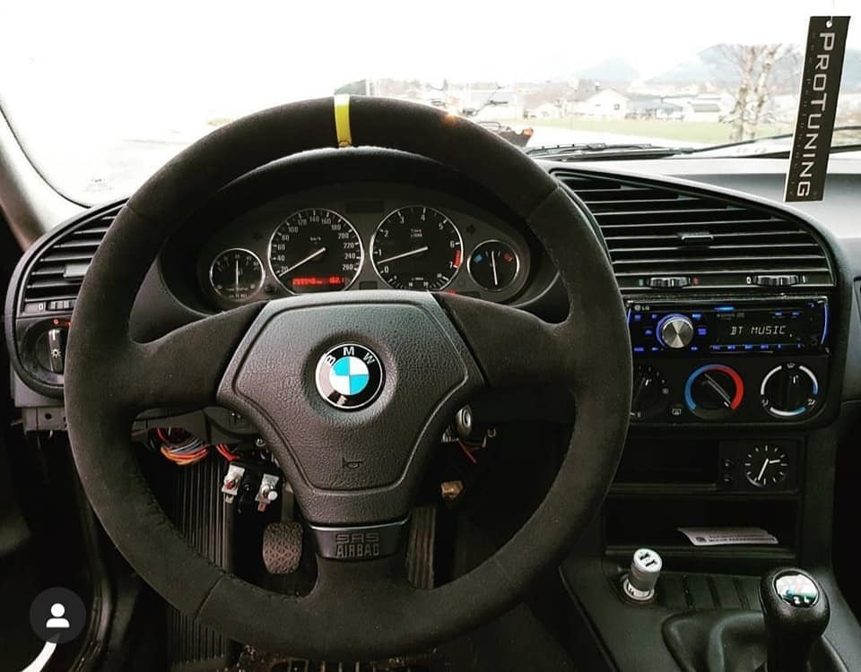

  7. Da var bilen på hjula har seff lekkasje i radiator så trenger det asap ellers fungerer alt utmerket! Senken trenger også tid for å "sette" seg så er ikke riktig høyde akkurat nå, alt står forsåvidt i bånn... har også kjøpt meg nytt ratt, synes dette ser best ut også av de rattene med airbag

  14. Har akkurat samme rattet som deg, jeg skal trekke mitt opp i alcantara med rød søm, skal også ha på airbagputa + deksler 😃 mulig å bestille en smaksprøve etterhvert av ølet?
