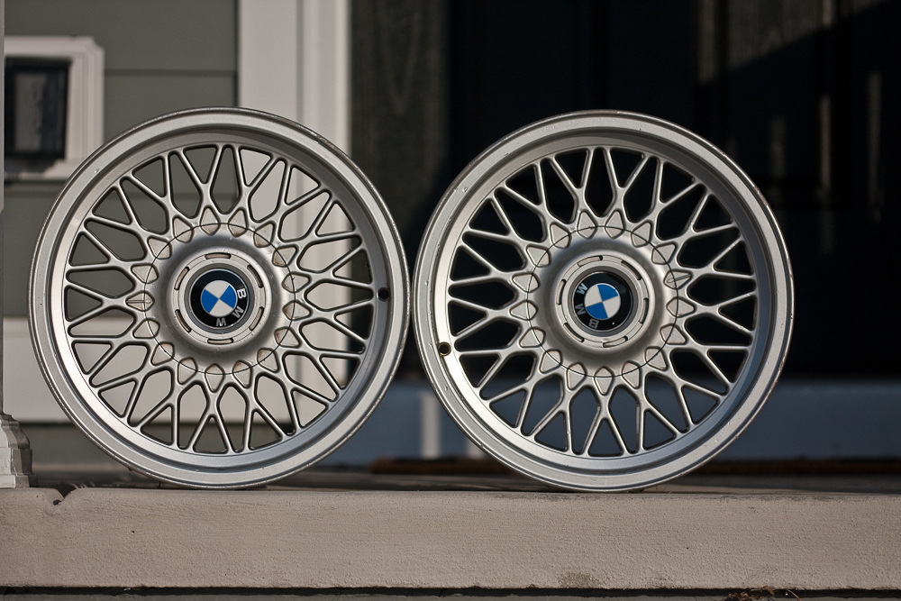

Hei, takk for innspill. Men de er ikke helt like. De der hører til E34 og har en litt annen innpress? Samt at senterlokk er den "gamle" typen. Eller er jeg på trynet og at du bare har en annen senterkopp? Hva skal du ha for de evt og hvor er du i landet? PM
